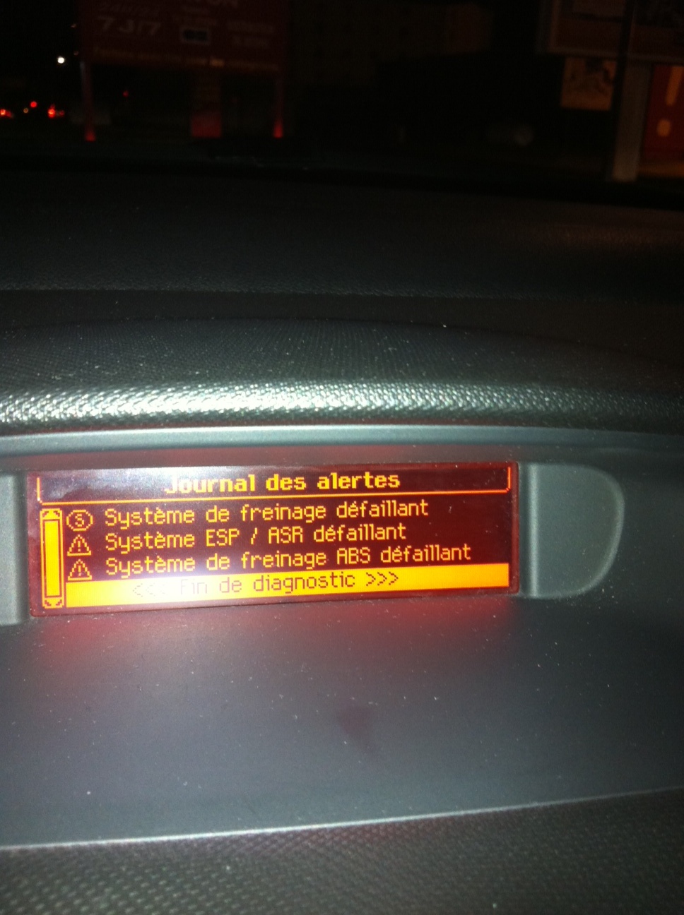

Un bug de l'ODB est-il possible ? Je m'explique :
Samedi 23h30, je suis à la pompe à essence, tout va bien. Quand je remonte dans la voiture, les essuie-glace se mettent en route (tout doucement), et la voiture ne démarre plus avec un message : "antidémarrage électronique défaillant". Je réessaye, un autre message s'affiche (en plus du premier) : "système de freinage défaillant", avec voyant STOP allumé. J'ai pris une photo de ce qui était affiché :
J'ai pu redémarrer en débranchant/rebranchant la batterie, puis au bout de 500m le message d'alerte "système de freinage défaillant" s'est éteint. Depuis, tout roule. :0
Avez-vous une idée d'où cela peut-il provenir ? Dois-je m'en inquiéter ou bien c'est un bug ponctuel ?

Un bug qui peut arriver à tous, rien n'est sûr avec l'électronique embarquée.
Le fait de débrancher la batterie lui a fait du bien en réinitialisant le système.
A voir si le problème revient qui imposera un passage chez Peugeot à la valise.

Bizarre, un problème de masse, les cosses de ta batterie sont bons ?
Sinon, la prise de masse entre l'optique av gauche et la boite a fusible ?

Mouè chelou cette histoire. Je dois passer au garage dans la semaine pour programmer (enfin !) ma 2è clé, je lui demanderai au passage ce qu'il en pense.
A suivre donc

Batterie en fin de vie...

Je suis passé chez Peugeot hier, apparemment ce serait un bug qui peut arriver si on est dans une zone avec beaucoup d'interférences... 8/
Quant au message d'alerte "système de freinage défaillant", il s'afficherait automatiquement à la suite du message "antidémarrage électronique défaillant". Là encore, 8/ 8/ 8/
Bah, maintenant ça marche donc...
