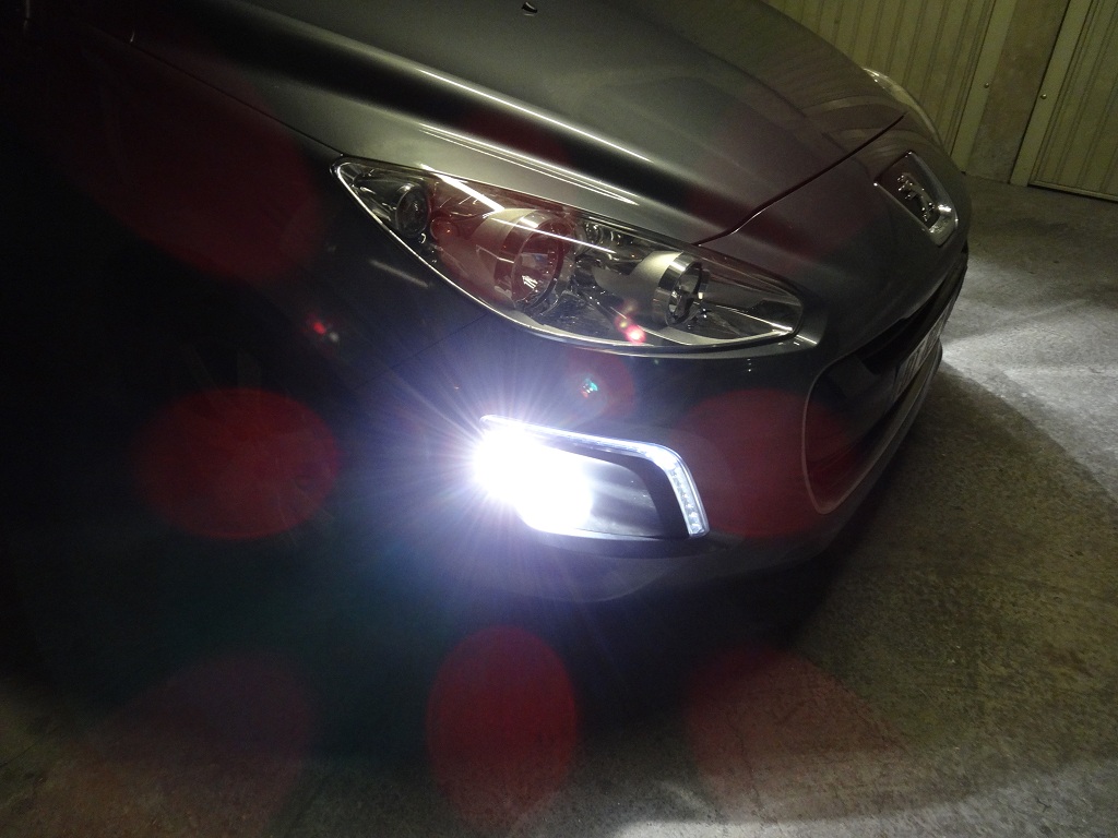

Messagede Bricoman » Ven 04 Jan 13 17:33
Photos de l'AB passager allumé, c'est blanc.
Un réglage s'impose pour la hauteur des AB !
Les deux AB s'allument en même temps, la seconde lampe de MGConnex avait aussi un problème.

Messagede Bricoman » Sam 05 Jan 13 07:55
Merci yannou25.
Très content de ces lampes "Made in Japan", mail il reste à refaire un bon réglage des AB. :wink:
D'une lampe à l'autre, le réglage des AB change des fois, sûrement de par la fabrication de la lampe. :(
Encore que je trouve cela bizarre, le fait de la changer ne devrait pas bouger le réglage. :?:
J'aimerai retrouver une ligne horizontale d'une bonne hauteur conforme, comme précédemment sur une image.
Histoire d''avoir un réglage optimal des AB et une ligne continu de gauche à droite sur le mur.
Comment régler chaque AB pour en modifier la hauteur, à l'aide de la petite molette interne ?
Quelqu'un a-t-il déjà manipulé cette fameuse molette ?
Juste prendre la côte de la hauteur de l'AB et la reporter sur le mur à 5 ou 10 mètres.
J'irai au taf un dimanche matin pour le faire, les dalles au sol font juste 5 mètres, sont de niveau,
une des portes levantes a comme des lattes horizontales et il fait sombre. :super:
Avec un recul de 5 à 15 mètres précis, je pourrai voir le rendu sur le sol en surveillant la hauteur.
Tout est réunis pour effectuer un réglage optimal des AB ! :pompom:
Le garage a un sol qui n'est pas de niveau, la photo du post précédent le prouve. :pleur4:

Messagede Bricoman » Dim 06 Jan 13 17:19
J'en aurais le coeur net figolu, une des boîtes est dans la titine. :D
A Carrefoxx, ceux qui font les sushis ont l'air Japonais, j'irai leur faire voir la boîte.
J'aimerai bien une traduction de ces écrits pour informations.
Je viens de vérifier l'AB droit qui éclaire trop bas, la lampe est bien centrée sur son support. :wink:
En tournant légèrement l'ampoule en fonctionnement, le réglage devient correct. :D
Donc, c'est bien la lampe sur son support qui modifie le réglage.
J'ai tourné la petite molette plastique de l'AB, la hauteur varie suivant le sens de bas en haut. :pompom:
Maintenant, le réglage est possible pour optimiser l'éclairage des AB.
Enfin, cet essai des H8 est terminé.

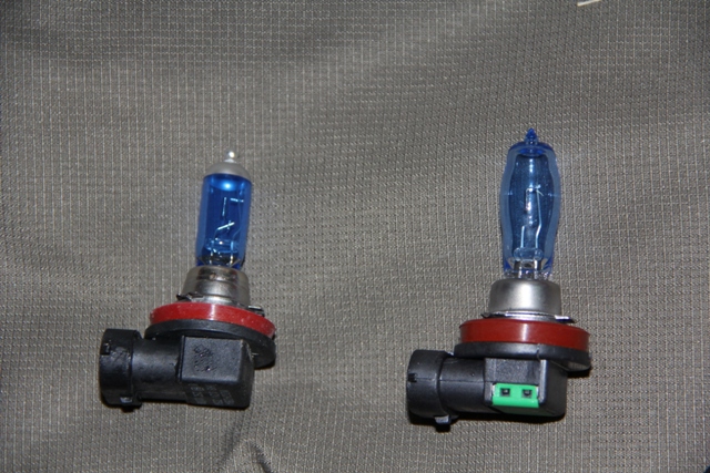

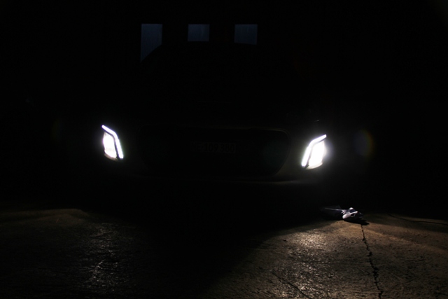

Voici les photos comme promis.
Mais avant mes impressions. ;-)
Le résultat des H8 est impréssionnant, bon le saut de 35W à 55W aide beaucoup mais quand même.
Pour les H1 je verrais sur route quand ils y aura personne sur la route.
Et au niveau de la blancheur ben je ne trouve pas beaucoup de différence avec les ampoules que j'avais avant -> 5000K (et maintenant 5500K)
Sachez que je vous recommande ce vendeur : http://www.pack-led.com/ il est vraiment :super:
Place aux photos !
Les emballages..
H8 halogène à gauche et H8 HOD à droite
H1 HOD à gauche et H1 "halogène" à droite
Match 35W vs 55W. Inégal vous dites ?

Messagede Alex10 » Ven 11 Jan 13 18:36
c'est moi ou il y a pas de différence ??
Alex10
Messages: 328
Re: H8 55w HOD
Messagede titou » Ven 11 Jan 13 18:40
oui peut-etre l'angle de vue ou alors un problème au montage

Messagede Bricoman » Ven 11 Jan 13 19:07
Bon retour Jessy88 sur tes HOD non quality Japan. :D
C'est bien de pouvoir comparer deux marques différentes.
L'emballage ressemble étrangement à celles de Pegasus en 100w, culot céramique pour l'échauffement.
Il est clair que le côté conducteur en 55w éclaire plus, rien à voir avec l'APN. :super:
Un plus de lumière pour la sécurité sans éblouir les autres automobilistes.
Je suis curieux d'une meilleures photo de l'emballage, des inscriptions m'interpellent.

Messagede forest » Lun 14 Jan 13 22:48
la dernière, celle de droite, éclaire quand même plus fort, non ? !
Re: H8 55w HOD
Messagede Jessy88 » Mar 15 Jan 13 12:48
Oui oui :cote:
