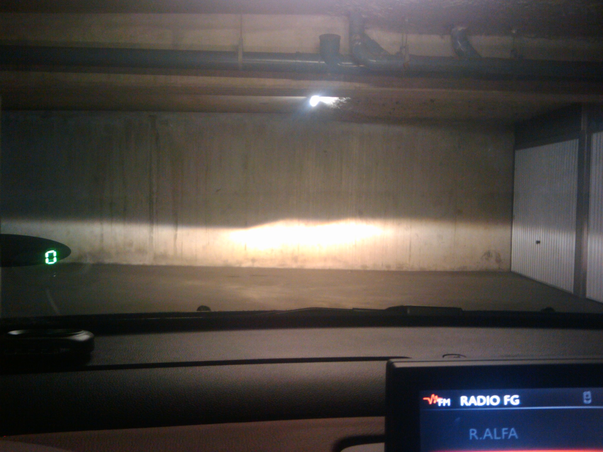

Suite à un choc qui a impliqué le remplacement du bloc optique gauche, je trouve que mon éclairage n'est plus comme avant et notamment qu'il éclaire beaucoup moins bien sur la gauche.
Si ceux disposant de phares xénon directionnels pouvaient me dire s'il voit la même chose que moi. J'ai l'impression que le phare de gauche est soit vraiment trop bas (son point d'inflexion est masqué par la lumière du phare droit), soit le phare regarde trop à droite et les points d'inflexion ce mélange. De mémoire, il me semblait pas voir cette inflexion du tout, en tout cas pas en plein dans l'axe du véhicule.
Je suis passé au garage pour qu'il recorrige les réglages. Mais, le technicien a réglé l'assiette et c'est encore pire.
Collé au cul d'une voiture, j'éclaire limite pas ses phares de gauche.
Le phare s'oriente bien quand je tourne.
La photo est prise du milieu en me basant sur l'écran du rt4 comme point de répère.
Merci pour vos lumières sur la question :)

Ton phare gauche tire trop vers la droite... Je vais essayer de faire des photos dans des conditions similaire avec mes Xénons.
Lorsque tu roules et que tu braque à gauche, tu devrais voir la différence si le réglage n'est pas le même qu'avant.

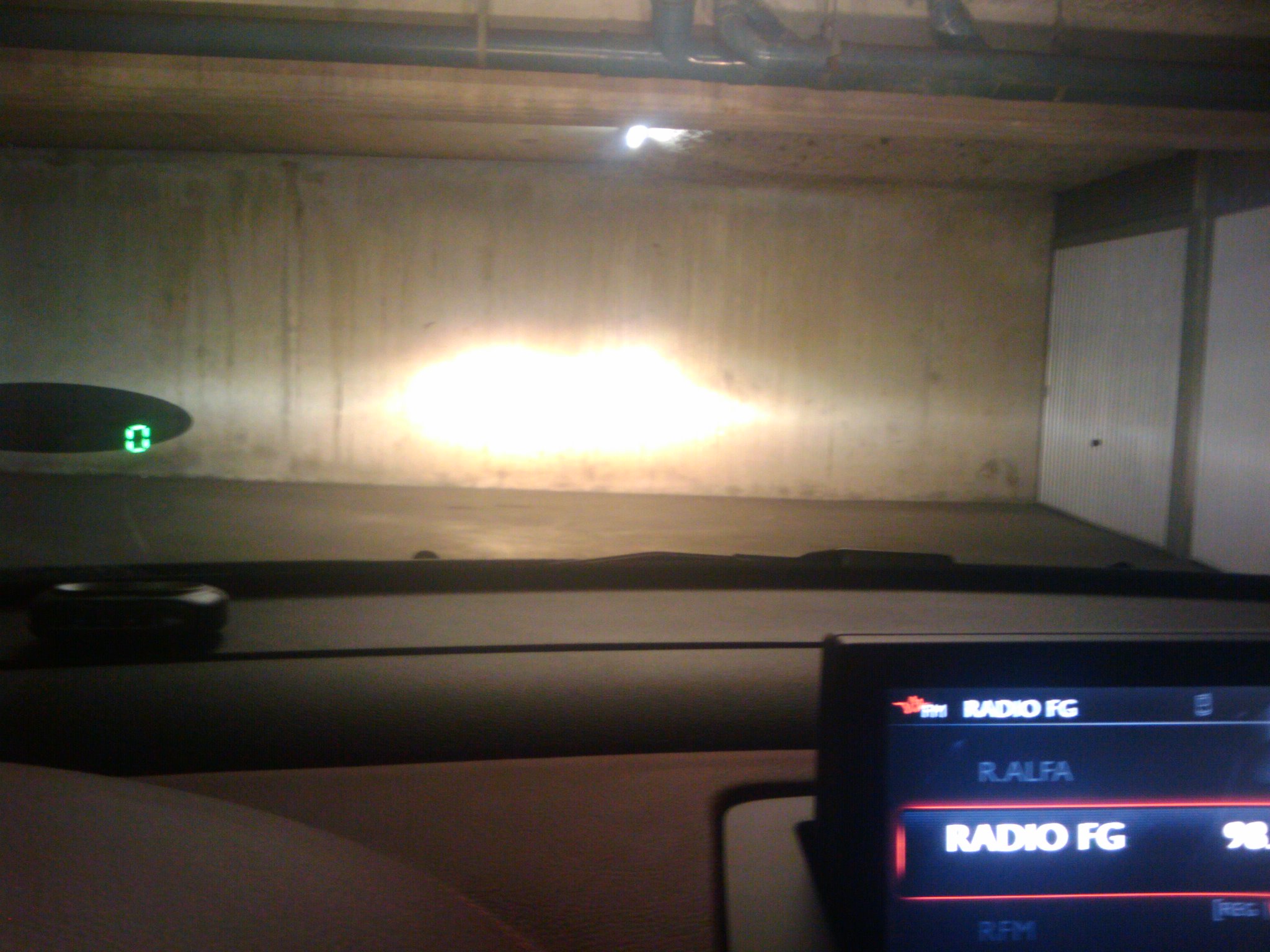

J'ai essayé de me mettre à la même distance mais je crois que je suis un peu plus près, voici donc le résultat en feux de croisement et en phare pour comparaison.
Xénons Peugeot 308 feux de croisement
Xénons Peugeot 308 phare

je confirme que sur mes blocs Xénon, je n'ai pas cette différence de traits en face...

Messagede seb66playa » Mer 10 Fév 10 19:45
J'ai la même chose que toi snorky mais vu de plus près et en 6000k :D ;)

Ok, on voit bien la marque des deux feux, comparés aux miens où il semble confondu.
