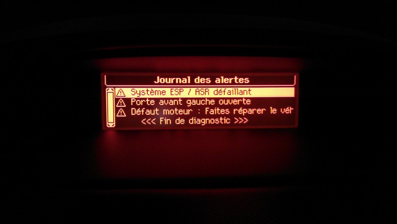

Voilà après les vitres séquentiel qui déconnent, et la campagne de rappel qui n'a rien donné me voici avec un nouveau probléme plus grave.
Je rentrait tranquillement 120/130km en 6eme
Quand tout à coup le message Esp/ASR defaillant.
Puis viens 5 seconde plus tard le message: Default moteur faites reparer le véhicule!
Puis un gros a coup et la pédale d'accelarateur ne répondait plus.
Je me suis arrêter, couper le contact.
Je redémarre et là c'est le tracteur des année 50 qui ce met en route, pas de puissance, un bruit de ferraille très fort et une odeur de brûle horrible.
J'ai fait donc 2 km comme sa jusque chez moi.
De quoi celà peut venir?
Voici un liens vers un enregistrement audio https://dl.dropbox.com/u/71967043/Voix0002.mp3
Vu que je suis à 15 km de la concession je vais pas prendre de risque je vais faire remorquer la voiture.
Si celà est un problème moteur est-ce que cela sera pris en garantie (fin de garantie 20 juillet 2013) kilométrage 20900km, révision des 20 000km faite il y à 1 mois et demis a 19 200km.
Moteur 1.6L E-Hdi 112ch.
Voilà j'attend vos avis, et je vous tiens au courant je vais faire écouter au garage demain avant d'aller bosser.

Messagede yannou25 » Sam 01 Déc 12 09:57
Garage au plus vite et faut pas s'en servir. Pas cool :(
Re: Probléme moteur?
Messagede forest » Sam 01 Déc 12 13:31
Garage avec appel Peugeot, oui.
Sous garantie et ton km-age ça va aller, mais sauf mauvais contact ça sent pas bon j'dirai...
Messagede Tostaky » Sam 01 Déc 12 16:51
on dirait les injecteurs qui deconnent
Messagede forest » Sam 01 Déc 12 19:35
Le truc de l'ESP/ABS (circuit de freinage) est bizarre et semblerait presque en contradiction légère avec le mode dégradé... Mais ils vont vite trouver ;-)
Messagede yannou25 » Sam 01 Déc 12 19:42
c'est l'air de la haute patate qui lui réussi pas :sivousme:

Alors j'ai appeler l'asistance à 8h15 ma voiture était en concession à 9h45.
Premier diagnostic serait l'injection qui aurait complétement laché.

Messagede sawyer » Sam 08 Déc 12 16:59
Bonjour à Tous
Donc il y à bien un injecteurs qui est foutu, et un autre mal en point.
Le probléme serait la présence d'eau dans le Gazoil, mais sans certitude.

Messagede Waneye » Sam 05 Jan 13 08:13
C'est clair, vu le bruit on aurait dit une Ducati...et comme les Ducat' sont des bicylindres, il en manque donc 2 dans ton moulin...donc, si c'est un diesel, c'est bien un problème d'injecteurs. Par contre de l'eau dans le gasoil???? 8| 8| 8| Je sais que la qualité du gasoil ne s'arrange pas, mais il me semblait que sur les hdi, les constructeurs ont ajouté un autre filtre (ou améliorer le filtre) pour éviter ce genre de phénomène...la je suis tout de même surpris...

Messagede sawyer » Sam 05 Jan 13 19:55
Bonjour.
Je n'en sais pas plus, par securité ils ont purger le reservoir et le circuit, ils ont changer 2 injecteurs et elle est repartis.
Mais entrendre sa sur un moteur de 20 000km sa fait vraiment peur!
