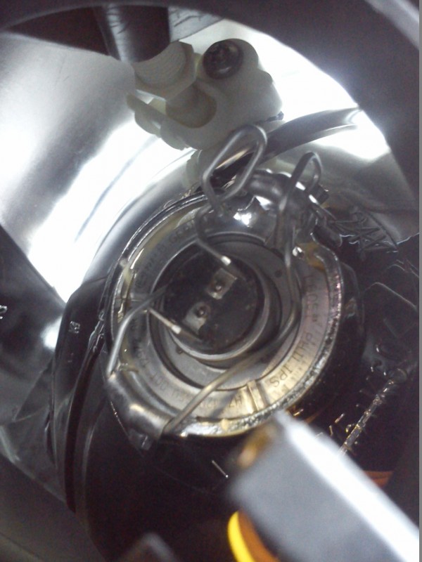

Bonus en pièce jointe, la photo du logement, dans le sens réel, accroches du ressort en haut

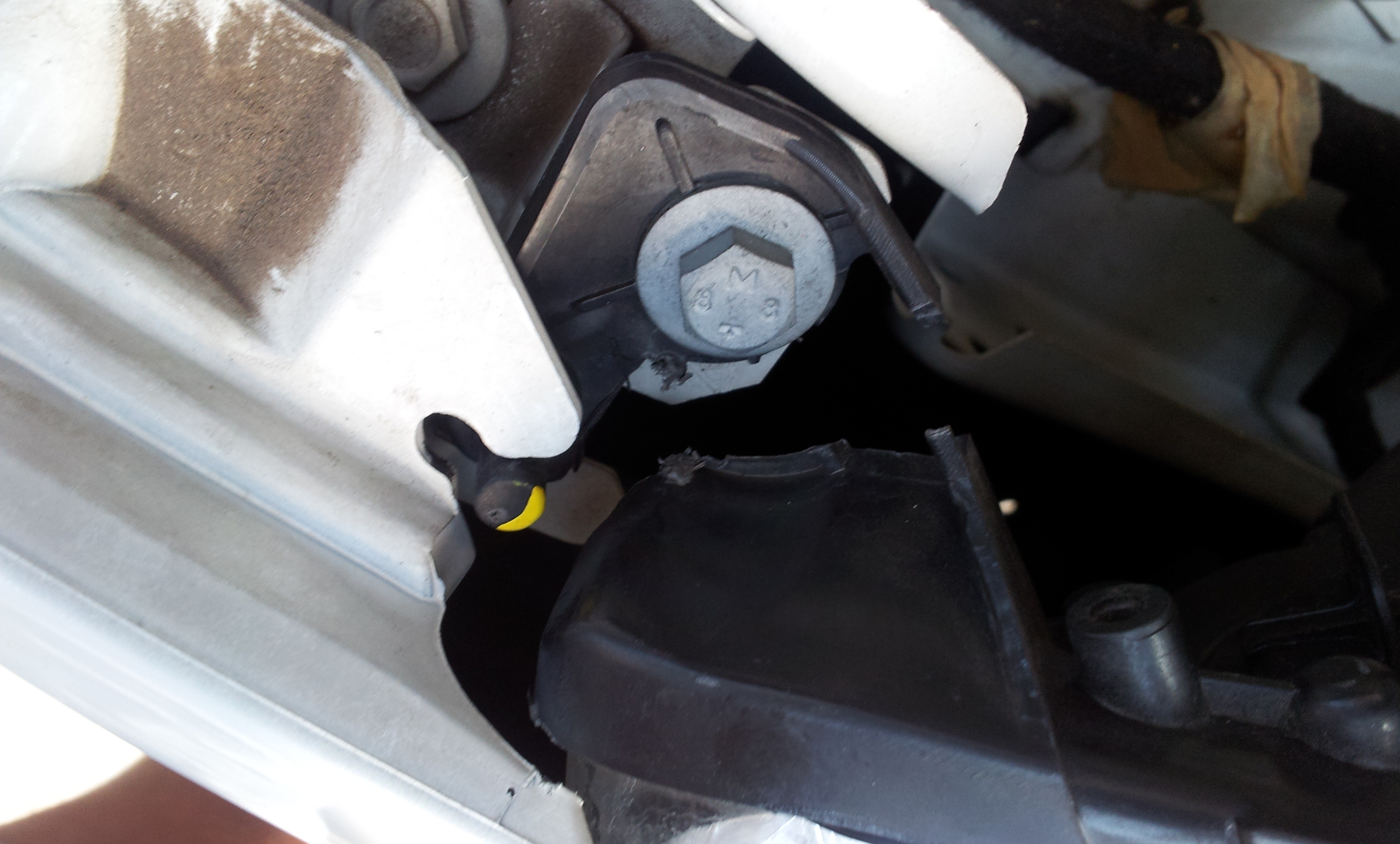

- ceci étant fait, on peut éventuellement se faire un peu de place en plus en dévissant la fixation du haut du phare, clé de 10 ou 12, puis en tirant un peu vers soi avec précaution de sorte à juste déboîter le petit ergot de positionnement qui se trouve juste à côté. On gagne 1 à 2 cm de passage

- ENSUITE, faites comme moi, pour une première, avec lampe de poche et portable, vous prenez la photo du logement.
- pour que les choses soient claires, le ressort qui tient l'ampoule est basiquement une sorte de U dont la branche du bas est sous l'ampoule et sert de pivot aux deux branches. Les 2 branches sont donc tenues par le haut. En plaçant deux doigts sur cette partie haute, vous sentez 2 tiges verticales. L'une après l'autre il faut appuyer fort vers l'avant du phare et la guider/pousser alors sur le côté pour qu'elles se dégagent. Alors la première se dégage mais ne va pas loin, vous sentez juste qu'elle est plus libre qu'avant. C'est en dégageant la seconde que tout le ressort en U est libre de pivoter vers le bas.
- Alors, maintenir l'ampoule et laisser tomber le ressort, puis sortir l'ampoule.

- Photo du logement
