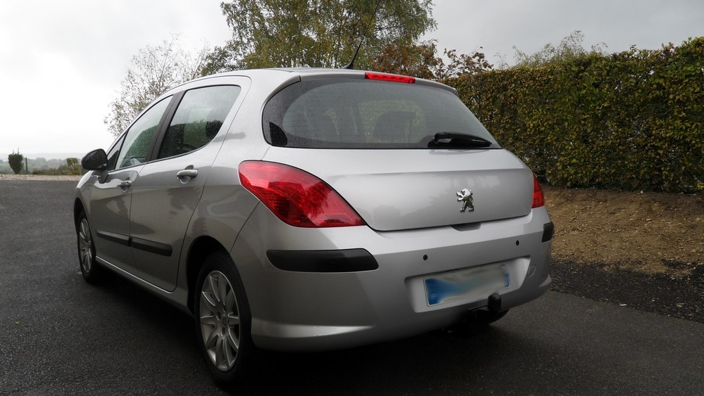

Messagede Bricolus » Lun 03 Mai 10 16:40
L'occasion de faire un essai de photo jointe :)
C'est plus discret :-)

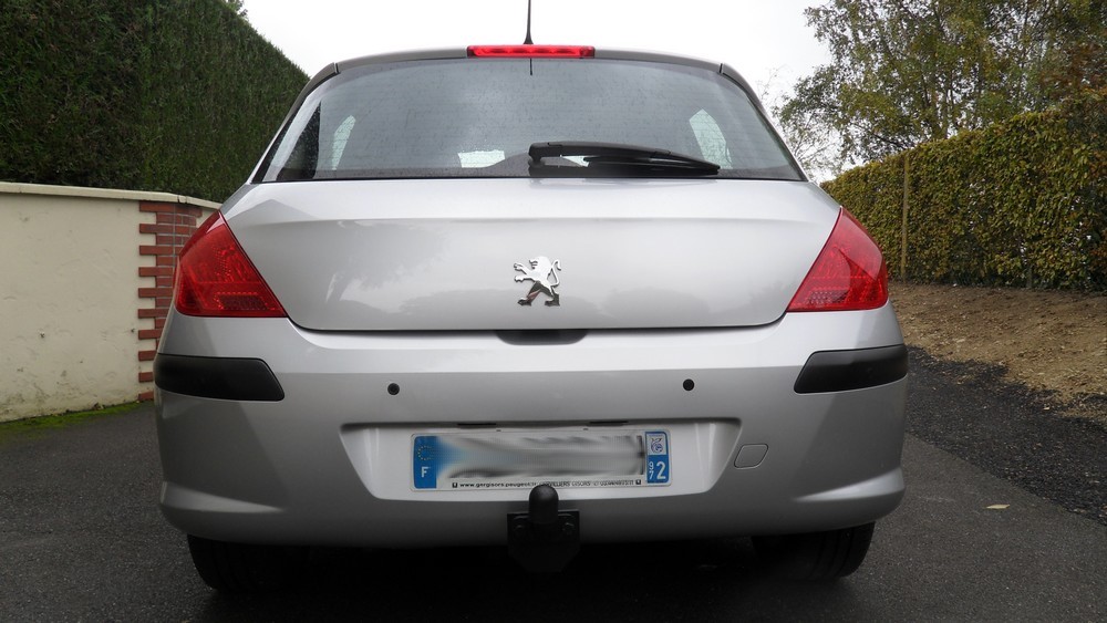

Messagede eddie76 » Mar 05 Oct 10 16:43
Merci à vous ! Je viens de le faire c'est vraiment simple et quel look! 8)
Reste plus qu'a peindre les capteurs et les deux morceaux de par-choc :wink:
eddie76
Messages: 717
Re: Désiglage
Re: Désiglage
Messagede pindahr » Mar 05 Oct 10 19:59
Ah ah, je vois que Monsieur à gardé le lion.
Par contre, (c'est valable pour ceux tous ceux qui l'on laissé), je le trouve maintenant trop bas. Si c'était ma voiture, je pense que je trouverais une solution pour le remonter de quelques centimètres...
Bon choix cependant.
