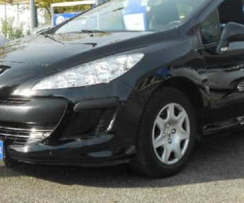

Messagede dede12 » Jeu 27 Fév 14 20:16
bonsoir à tous je veux également poser des feux led diurnes sur ma 308 de 2008 mais seul bémol actuellement je n'ai même pas d'anti brouillars: voir la photo, je sais pas si les bouclier avant ont changés de forme entre les 2 phases: en gros je sais pas si les feu led d’origine peuvent se monter sur mon pare choc .. quelqu’un peut il me confirmer ? ensuite je panse il faudra que je monte des anti brouillar de toute facon sa risque de faire flag si il y a les led et pas les AB. sinon j'ai repéré de la bande led flexible sur internet et si elle est scrupuleusement positionné comme ceux d’origine on y verra que du feu. pour info je veux rajouter sa juste pour le style. attention je veux absolument que sa ai l'air d’origine je veux pas de led posé à la jacky n importe comment.merci à vous

Messagede dede12 » Jeu 27 Fév 14 20:20
donc je pourrai pas monter les led d'origine sur les 308 de 2010 ?

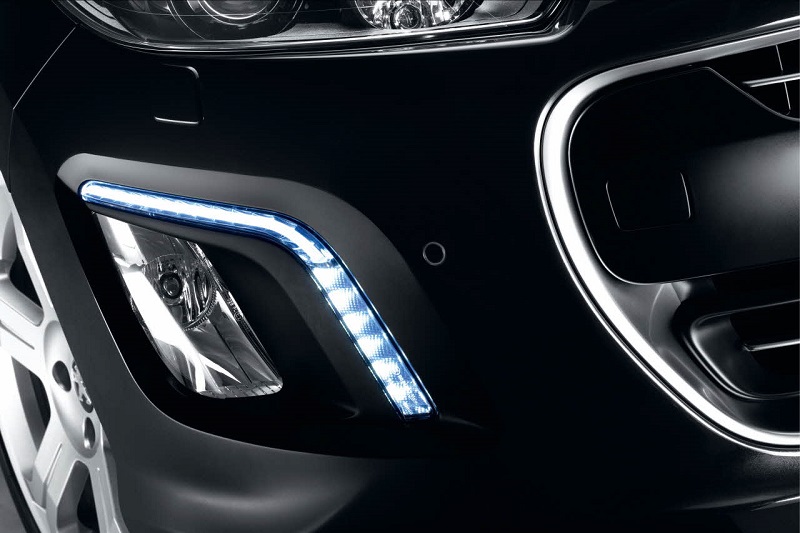

Messagede Clems13 » Jeu 27 Fév 14 20:35
Il y a 2 types de diurnes sur les 308 :
Les phases 1 et phase 2 bas de gamme en ampoule :
Et les phases 2 milieu / HDG en led :

Messagede pindahr » Jeu 27 Fév 14 21:20
Si tu tiens absolument a avoir des LEDs comme la photo 2, tu devras changer de pare-chocs + 2 optiques avant + investir dans 2 antibrouillard +...les LEDs. Ca fait une modif' très chère.
