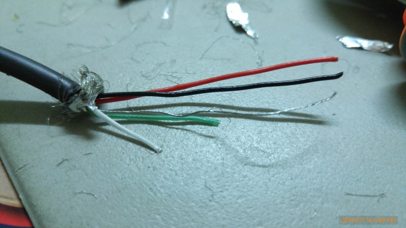

Tout d'abord la prise USB que personne n'avait. J'ai enfin acheté une prise 4 fils (pas USB) que j'ai soudé à une femelle USB et heureusement ça marche.
J'ai plus tard trouvé la prise Peugeot main quand je l'ai coupée pour la souder à une femelle USB j'ai trouvé 5 fils (vraiment fantastique Peugeot :] )

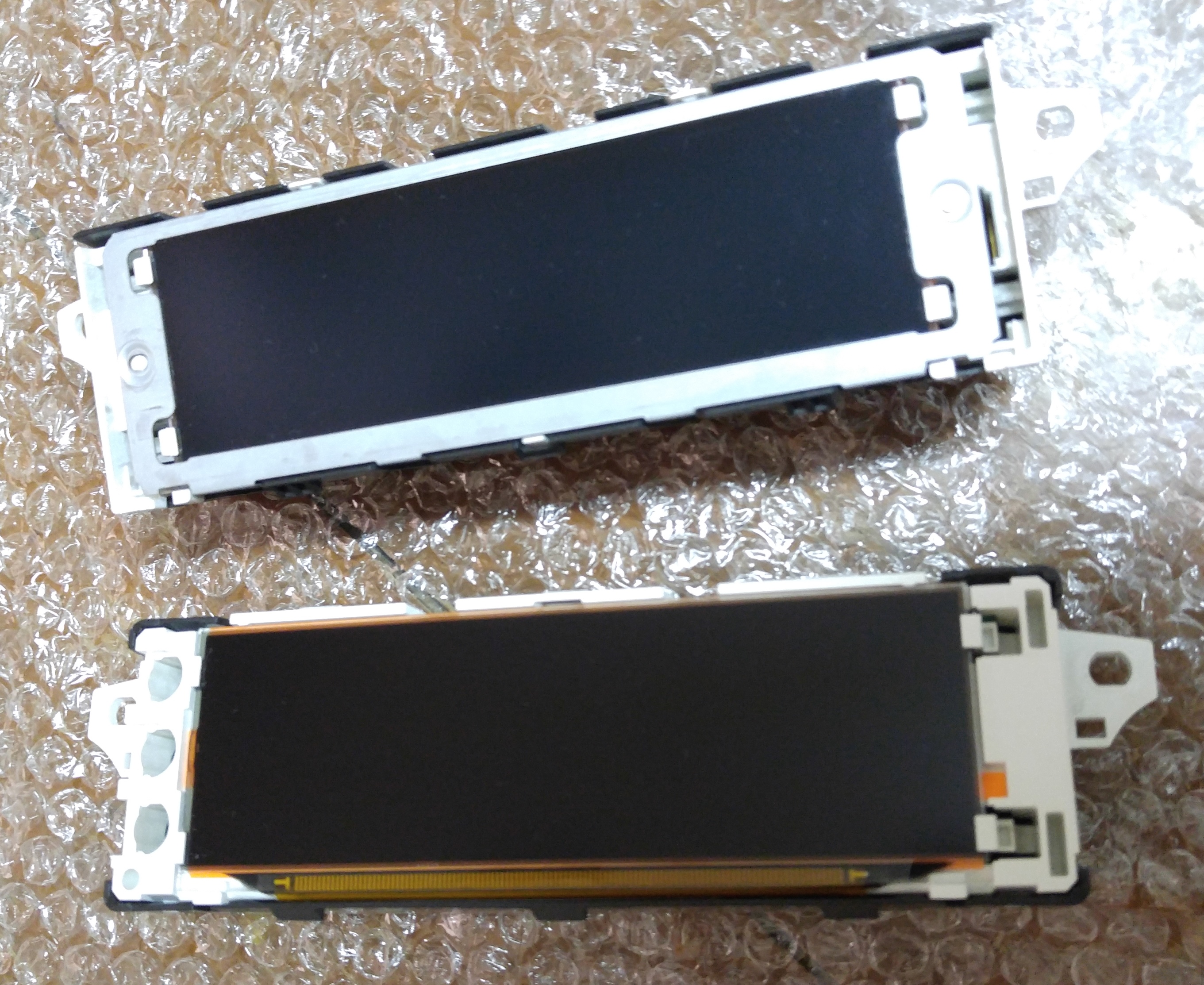

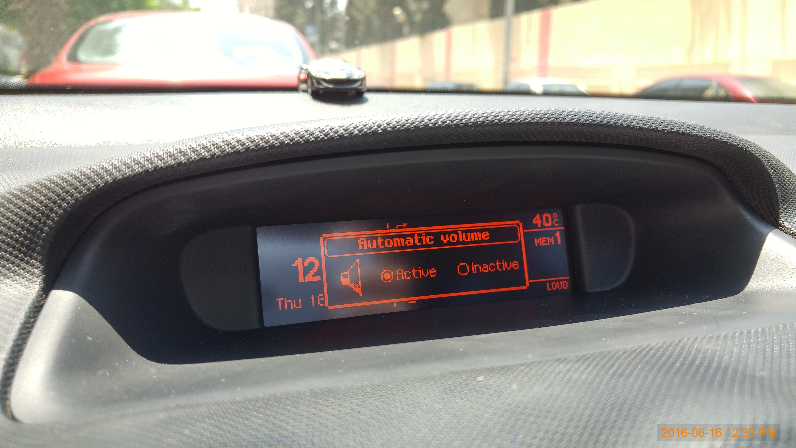

J'ai remplacé le misérable écran type A par un type C SW:73.2

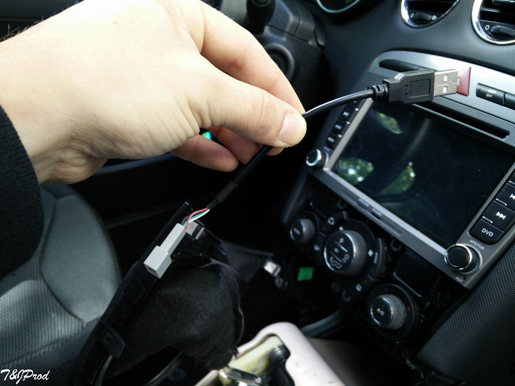

doush504 a écrit:J'ai plus tard trouvé la prise Peugeot main quand je l'ai coupée pour la souder à une femelle USB j'ai trouvé 5 fils (vraiment fantastique Peugeot :] )
Si ça peut t'aider, l'adaptateur fournis avec mon autoradio (2DIN Android pour Peugeot 308) possède seulement 4 fils et donc 4 PINS. Voir photos.

doush504 a écrit:J'ai remplacé le misérable écran type A par un type C SW:73.2
:super: Je suis d'accord, cet écran est beaucoup mieux.
simple, tu as bien les 4 fils de l'usb, rouge blanc vert et noir, le dernier c'est aussi une masse a relier au fils noir

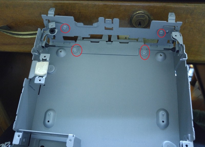

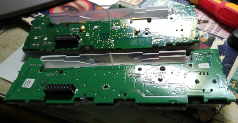

tu vois, y'a 3 vis qui retienne le circuit imprime vert, enleve les et interverti la facade plastique, coupe tout ce qui peut gener. a la fin remets les 3 vis et tout sera bien maintenu
surtout ne pas mettre l'electronique de la facade du rd4 a la place de celle du rd45 et inversement
Je sais que c'est 4 pins et j'ai déjà fait une connection un peu primitive mais qui fonctionne
Je voulais seulement utilisier la connection peugeot pour que ça soit plus "chic" ou "original"
Absolument
J'aurais aimer même installer le noir de la 508 mais je pense qu'il n'ait pas le même connecteur 12 pins
https://upload.wikimedia.org/wikipedia/ ... arevne.png
surtout faut pas se tromper sinon ça peut griller le tout

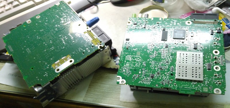

Concernant l'ouverture de l’autoradio voilà ce que je voulais dire
Mais malheureusement ça n’a pas marché
Points de fixation différentes et l’arrière de la caisse RD4 ne poura pas accomoder la connection USB et les 2 connecteurs antenne additionnels, donc inutile
Le chassis de l'RD45 avec les soudures qui maintiennet la partie avant que je voulais enlever
Comparaison RD45 et RD4

mais justement, changer la carcasse ne sert a rien, le probleme aurait ete le meme apres
l'électronique de la facade ne sont pas les meme entre rd4 et rd45, il faut changer que la coque plastique de la facade , c'est tout et je voit pas ce que tu comprend pas
et tu rajoutes un probleme, comment avoir une ouverture pour l'usb ??
et tu peut le revendre facilement ton rd45, suffit de le remonter car oui en piece, c pas possible ;)

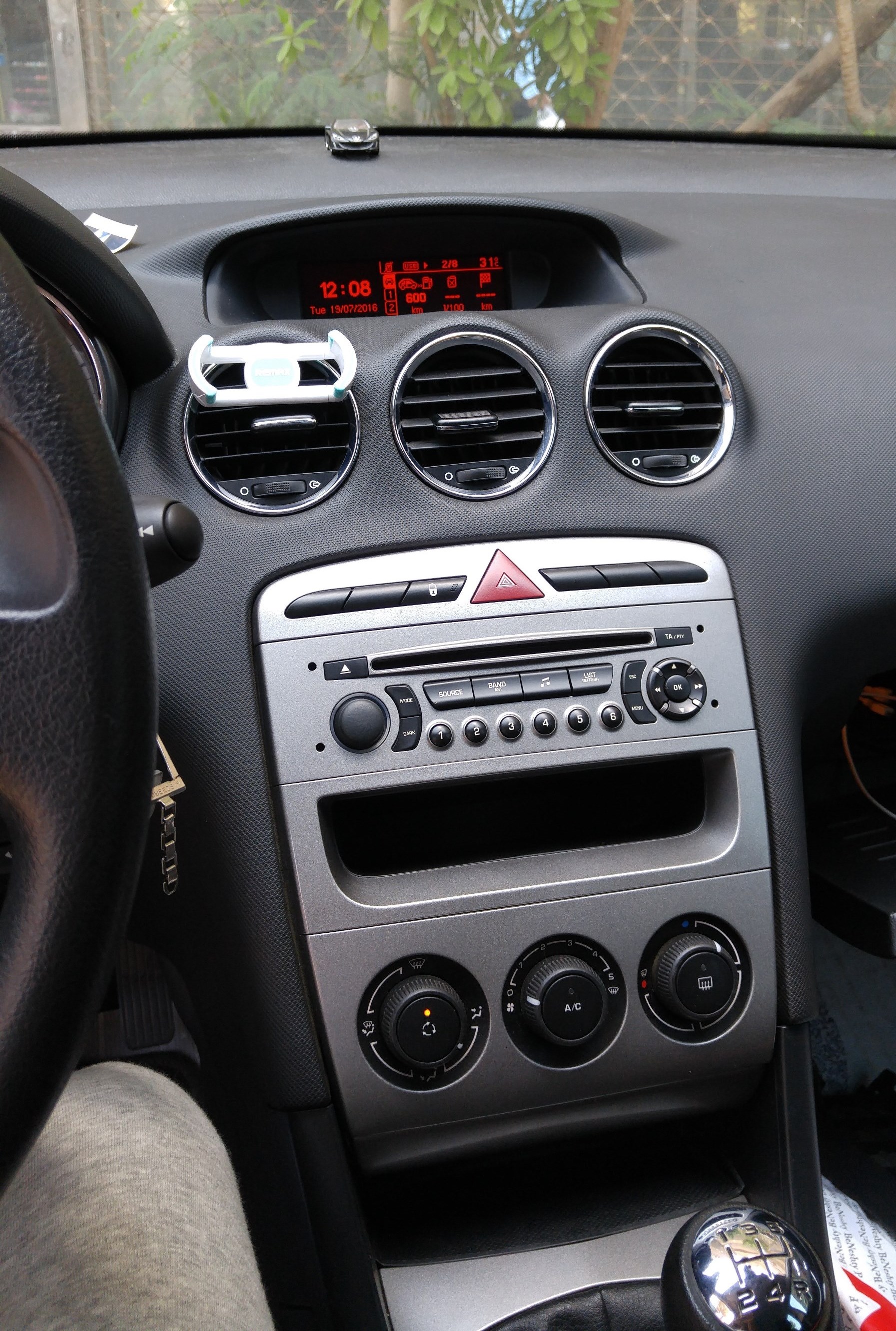

Messagede doush504 » Mar 19 Juil 16 16:39

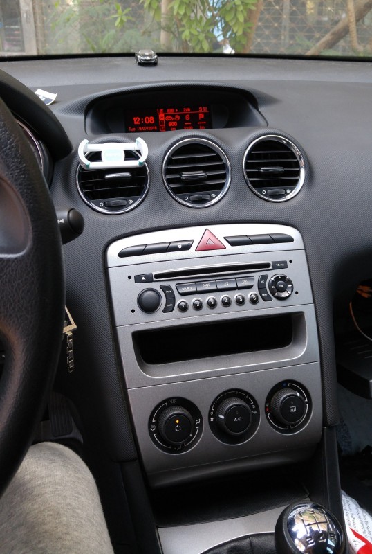

Ok voici le bilan final
Peut être que ça soit utile à qqun

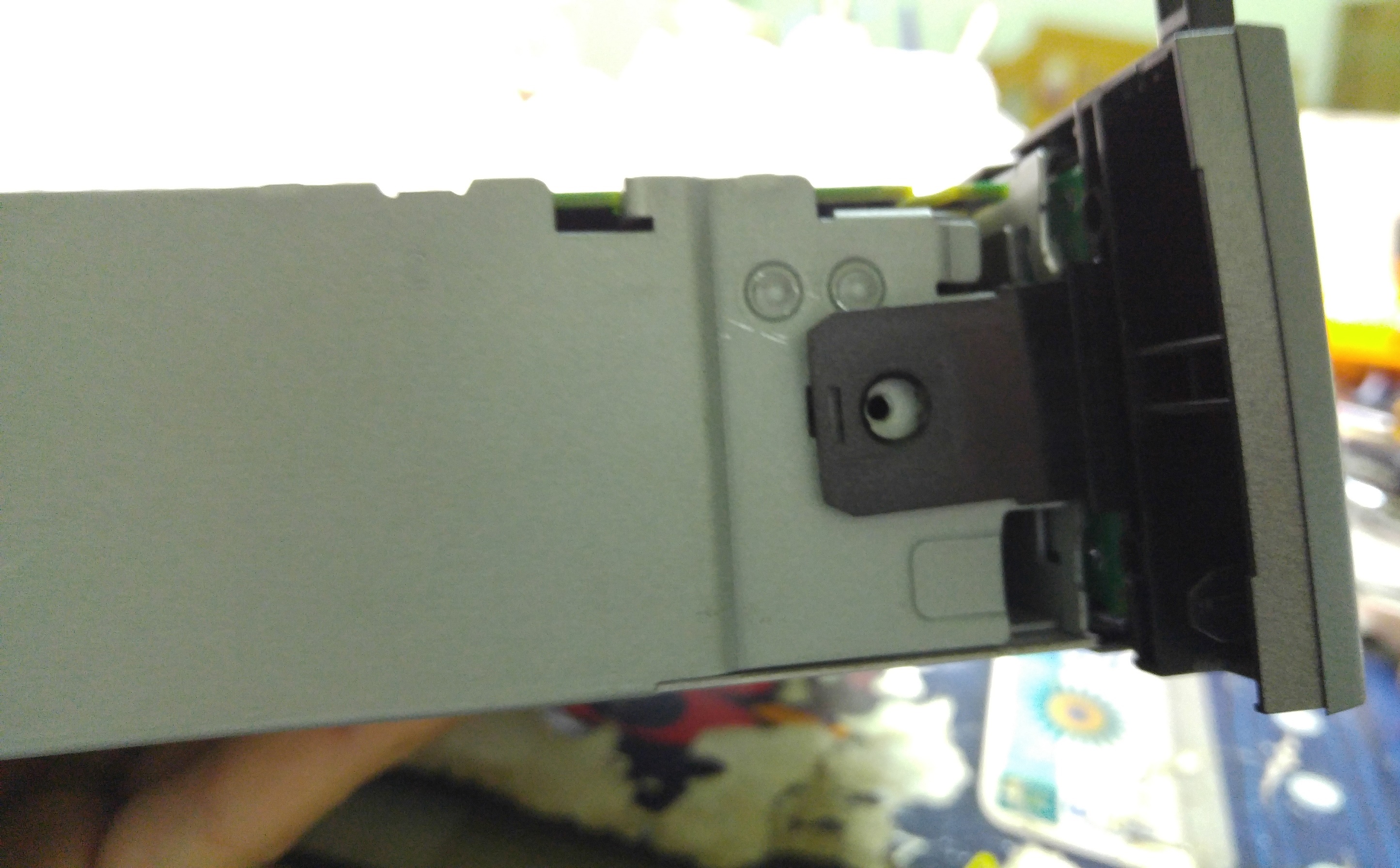

J’ai décidé de casser les pattes supplémentaires de la façade 308 qui l’empêchaient de rentrer dans l’RD4
Mais ce n’est pas tout, il a fallu quelques petites modifications de l’avant du boitier RD45.
Les pattes cassées (ça me fait mal au coeur)
Le circuit imprimé de la façade noire RD45 ne s’est pas bien installé dans la façade grise RD4
J’ai donc gardé celui de l’ RD4
Pour l’USB j’ai utilisé cette connection au lieu de celle de Peugeot qui m’a ennuyé et hop vers la boite à gants

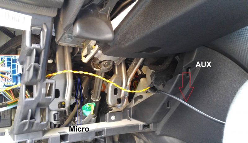

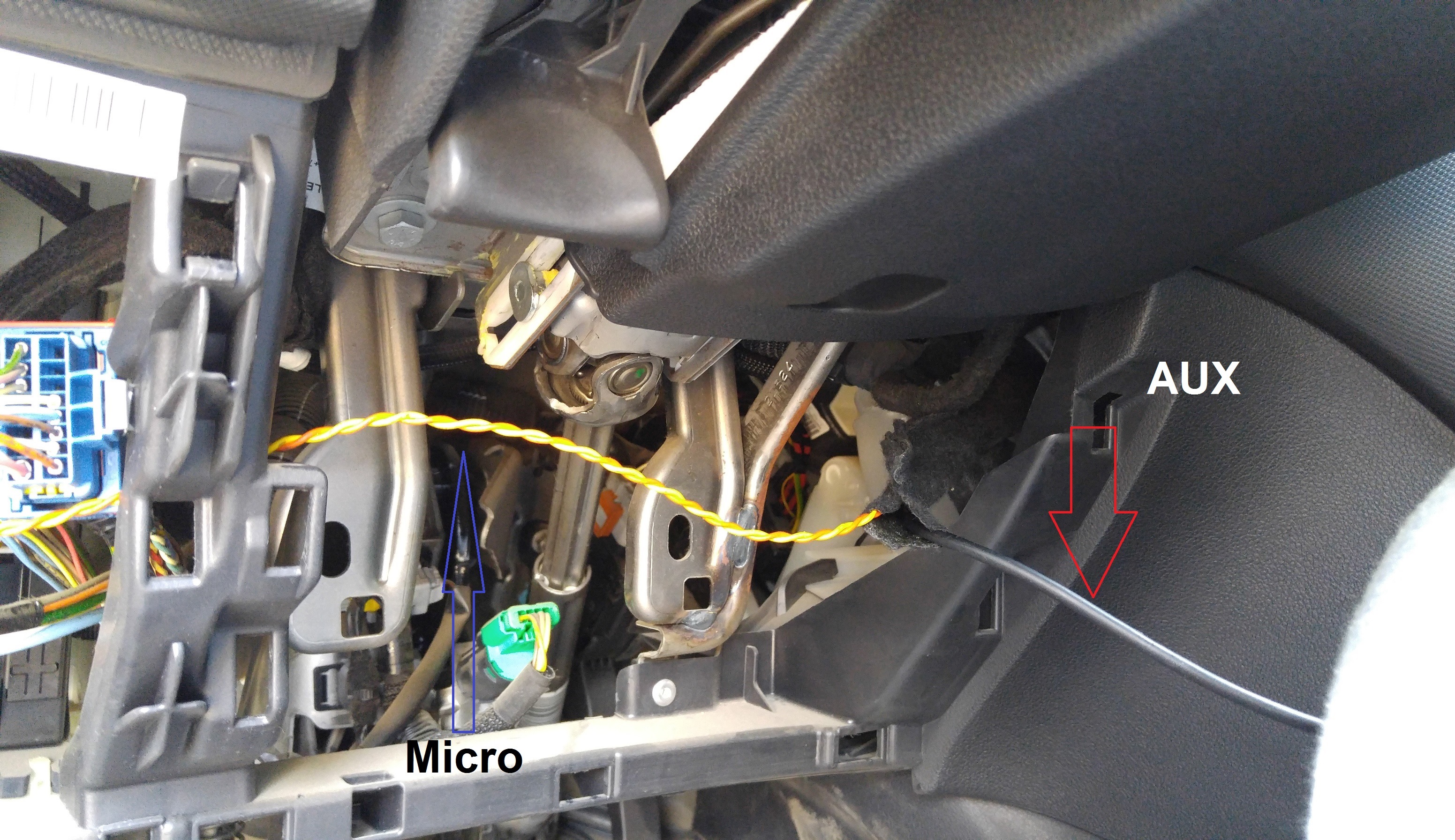

Ensuite j’ai intégré le micro dans la prise auxiliaire (positions 3 et 9) que j’avais déjà sur l’RD4
Les 2 fils passent par dessous le volant, une vers la cachette au desus de la clim et l’autre vers le bas du parebrise
Quelques plastiques enlevés et la route était claire pour le fil micro

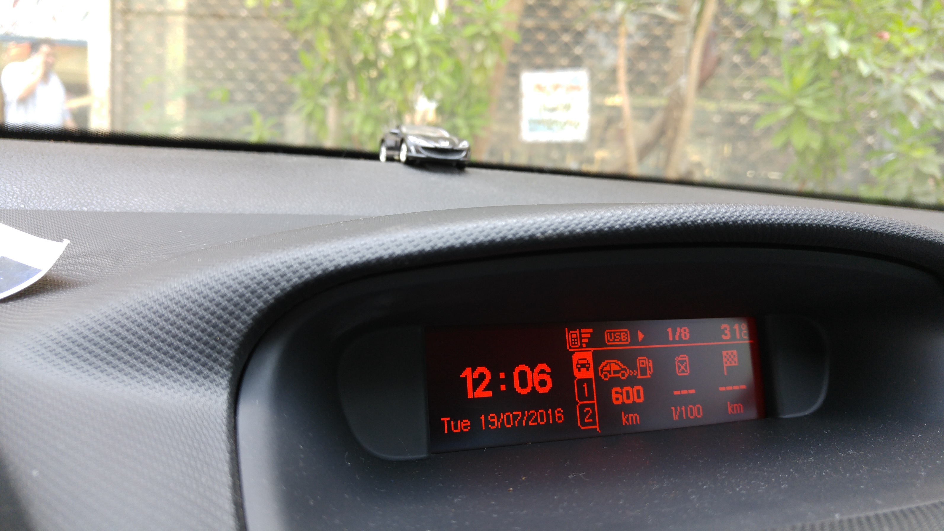

Voici le résultat final
