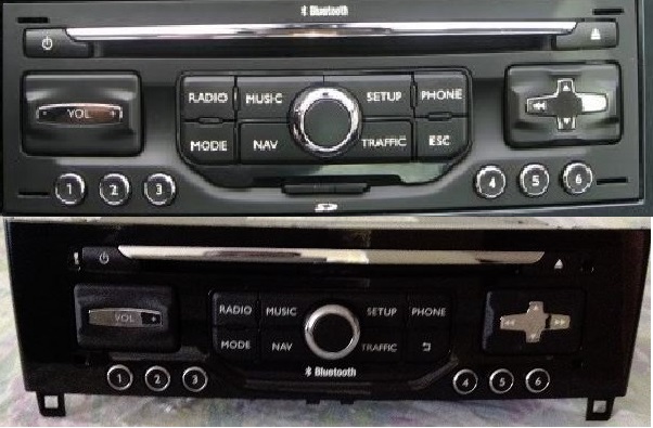

A quoi ressemblent un WipNav (en haut), un WipNav+ (en bas) ?
Pour les non-initiés, voici une manière très simple de les reconnaitre
WipNav :
- Présence du port de carte SD
- Inscription "Bluetooth" en haut !
WipNav+ :
- ABSENCE de port de carte SD
- Inscription "Bluetooth" en bas !

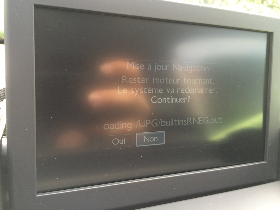

Mon poste bippe ! j'ai voulu passer le script de Mirascript via clef USB ... seulement le port USB n'est pas activé ! (le serpent qui se mord la queue !)
Il est possible de créer un CD bootable avec le même contenu.
Seulement, je me retrouve avec un problème d'exécution d'un script nommé "BuiltinsRNEG.out" (qui n'est pas une log contrairement à ce que son extension laisse supposer)

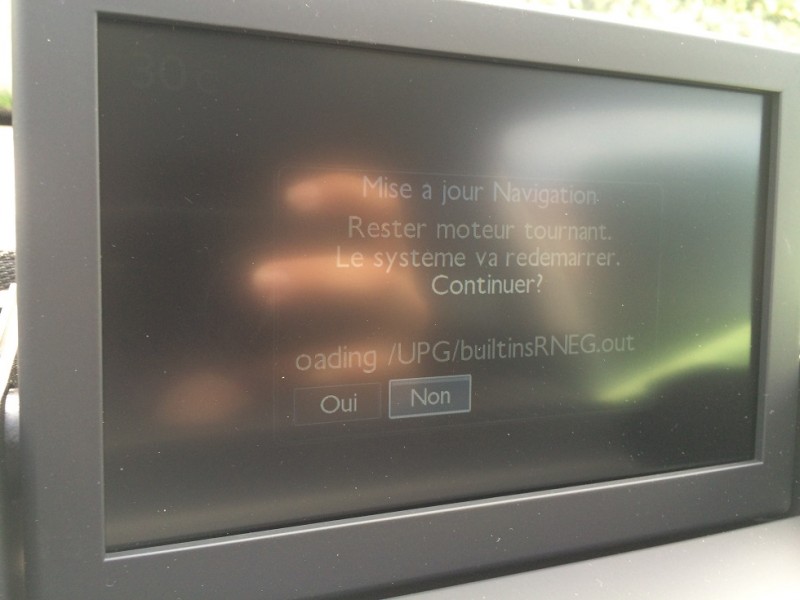

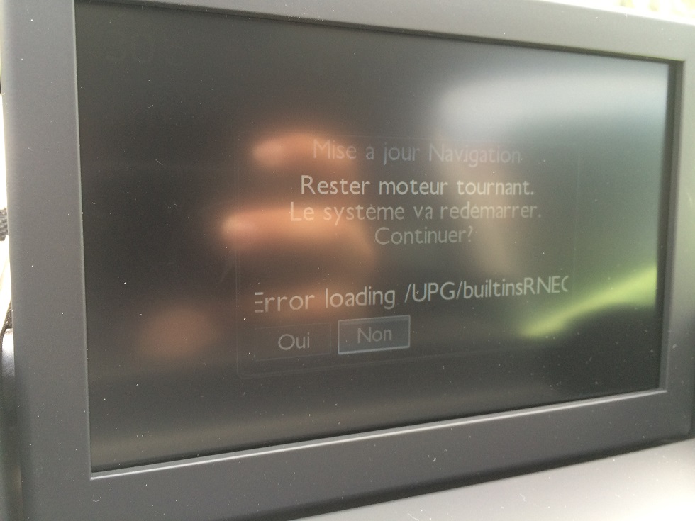

J'ai cette erreur :
"Error loading /UPG/BuiltinsRNEG.out"
Après plusieurs tests, j'en conclue qu'il y a une erreur non reconnue par mon RT6 !
Le script builtinsRNEG se trouve bien dans le répertoire "UPG" qui se trouve bien à la racine de mon CD bootable

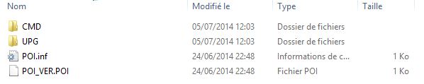

Racine de mon CD :

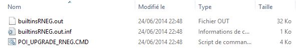

Répertoire UPG :

Il est en quelle version ton firmware ?
Tu devrais mettre mirascript et activer le port USB avant de vouloir effectuer le télécodage avec ce script.
Ton erreur vient du fait que le script récupère un fichier que l'on doit réinjecter si je ne me trompe pas.
