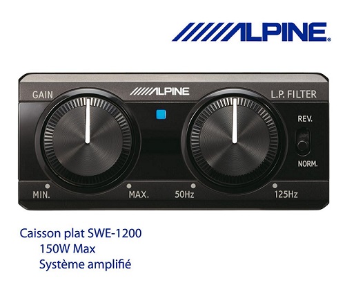

Bien sûr en utilisant au mieux ce qui est de nouveau disponible, soit le KTP445U, le SWE-1200, les SPR-60C, gage de sérieux. :super:

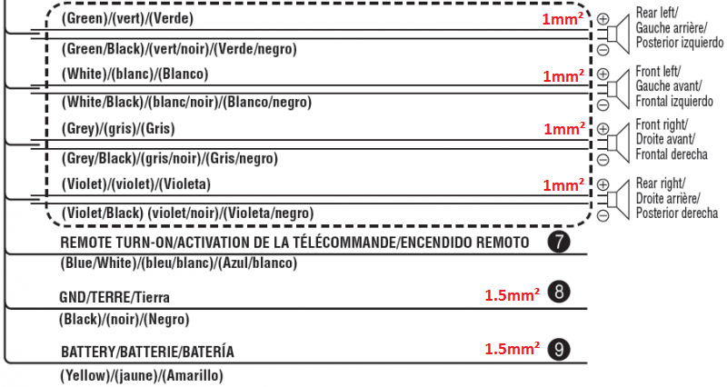

Un gros avantage, les 2 amplificateurs savent se servir des sorties HP (haut niveau), simplicité de montage. :super:
L'alimentation se fera en 1.5mm²pour l'amplificateur HP 4.2, la section des fils HP en 1mm² minimum sur l'adaptateur.
Des basses de qualité en interne dans la 308 et non des basses que l'ont va entendre à des kilomètres à la ronde. :nonon:
Le principe de base sera aussi réutilisé, soit la plaque support ALU très pratique à poser sans rien percer en utilisant les 2 vis sous le siège. :ange:
A part la réimplantation du matériel sur la plaque support, rien de bien compliqué pour redonner un peu d'ambiance chaleureuse à la belle rouge. :coeur:

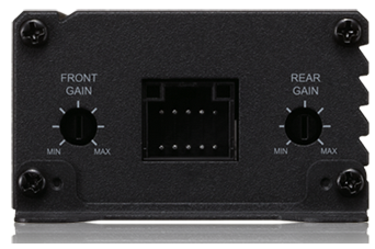

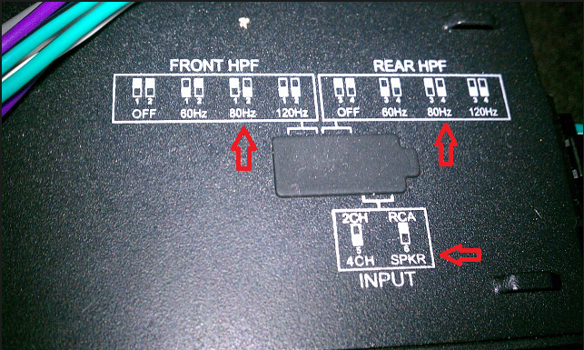

Le KTP445U verra ses entrées réglées sur "SPEAKER", le réglage 80hz restera tel quel, le SWE-1200 sur 80hz également, et voilà pour le paramétrage matériel.
Un réglage optimal du gain d'entrée des amplificateurs est primordial pour avoir un son sortant des HP propre.
Donc pour résumer, une plaque support matériel "tout en un", un adaptateur prise Fakra RT6 pour redistribuer tout les signaux, 2 alimentations couplées et
une reprise du "Remote ON" pour activer cet ensemble compact performant au contact du véhicule. :pompom:

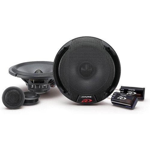

L'alpine SPR-60C m'a plu du fait des filtres "mini" des "tweeters" facilement intégrables aux emplacements d'origine.
Ils ont aussi des graves profondes qui évitent de se passer d'un petit caisson au besoin, mais un petit amplificateur !

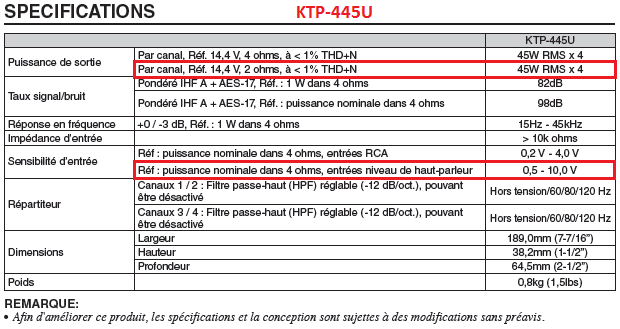

Merci eddie67, j'avais "zappé" l'amplificateur du RT6, du 4 x 45w Max si mes souvenirs sont exacts. :D
http://citrotemp.cricou.net/RT6/presentationRT6.pdf
Le KTP-445U devrait apporter un meilleur son de par son filtrage de base + le SWE-1200. :super:
J'espère pouvoir cette semaine faire le package sur la platine de test ?
A première vue, il est possible de faire le package, mais le problème est grand ! Sous le support, l'aimant du caisson se fait sentir. :(
Pas bon tout çà de baigner les deux amplificateurs dans un champ magnétique permanent. :nono:
Si le RT6 fait bien ses 4x45w, un choix à faire de n'utiliser que le caisson ? Mais le KTP-445U de puissance identique est supérieur, certain. :?:
Résultat, il faut déporter ses deux bambins ailleurs pour les sauvegarder de cet empoisonnement fatal à court terme. :0
Pas facile une fois de plus d'intégrer tout ce petit monde sous le siège conducteur, ou alors trouver un caisson + 4X45W intégré ?
Le Focal n'a que l'amplification des voies AV en plus du caisson, ils feraient un 4x45w ce serait parfait.

Entre du 4x20w RMS RT6 et du 4X45w RMS KTP-445U, il n'y a pas photo, plus les 75w RMS du caisson, le matériel Alpine suffira à la 308. :super:
Une fois les portières rigidifiées et amorties, les SPR-60C posés, un son qui devait donner quelque chose en 100% Alpine. :ghee:
Pas la peine de pousser plus la puissance, largement suffisant si l'ensemble est bien réglé. :ange:
Réglage 80 hz sur l'amplificateur HP et la même chose sur celui des basses, inutile d'aller amplifier des fréquences réservées au petit caisson.
Réglage des filtres aigus des HP avant sur -6db, voilà qui terminera le réglage optimal de l'installation. :pompom:

Décidément, je ne comprend toujours pas où se situ le problème Vincent avec ces 2 ohms ? :?:
Le plus grand nombres de HP sont en 4 ohms, pas de problèmes, il n'y en a pas ! :D
Tous les petits amplificateurs savent 'adapter à cette impédance, pas de problèmes. :D
Même le petit Alpine sait le faire, il sait traiter du 2 ohms sans danger. :ghee:
Il faudrait savoir ce que le RT6 sort comme tension nominale pour être sûr d'attaquer l'amplificateur correctement, sans trop. :?:
Le KTP-445U demande 10v maximum en entrée haute pour la puissance maximale. 8|
