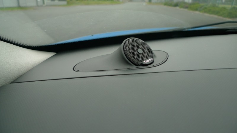

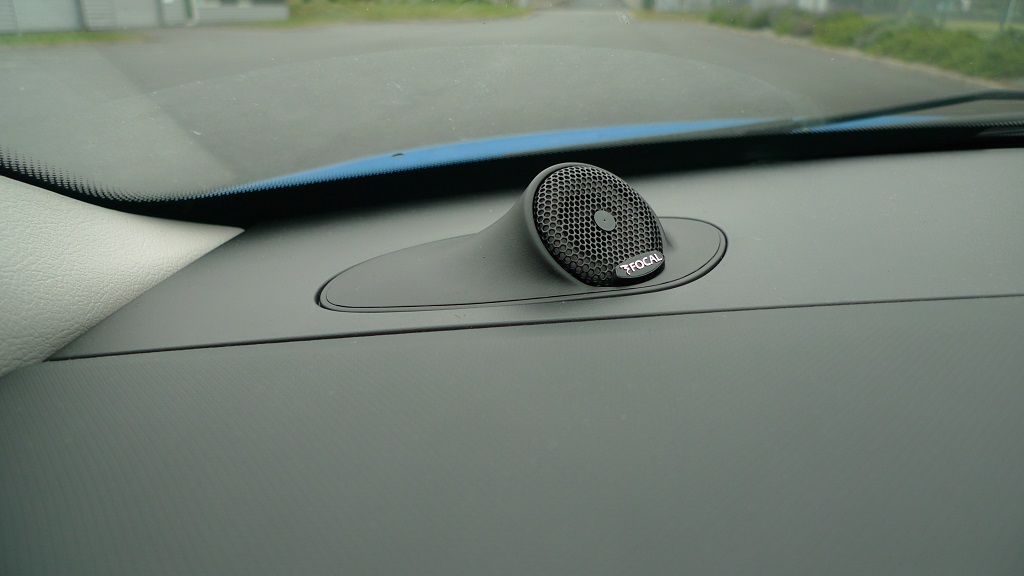

Je vais demander si les supports tweeters sont vendus séparément, de même que les adaptateurs de prises Peugeot. :?:
Le son étant dirigé du bas du pare-brise (voir photo), l'audio doit être supérieure sur le devant de l'habitacle. :super:
Tweeter IFP 207 (Focal)

Messagede Bricoman » Dim 12 Jan 14 13:48
Il est à remarquer que la portière n'est pas préparée, on reste dans le minimum d'origine, un remplacement pure et simple des HP. :D
Sûrement que l'ambiance sonore sera perçue en nettement mieux, les ingénieurs de chez Focal ont fait du bon boulot. :super:
Les puristes trouveront certainement à redire sur la portière non modifiée en lui rapportant la fameuse mousse Focal du HP des basses/médium.
La vidéo maintes fois reprises sur les "fofos" est bien pratique pour ceux qui veulent faire la modification.
