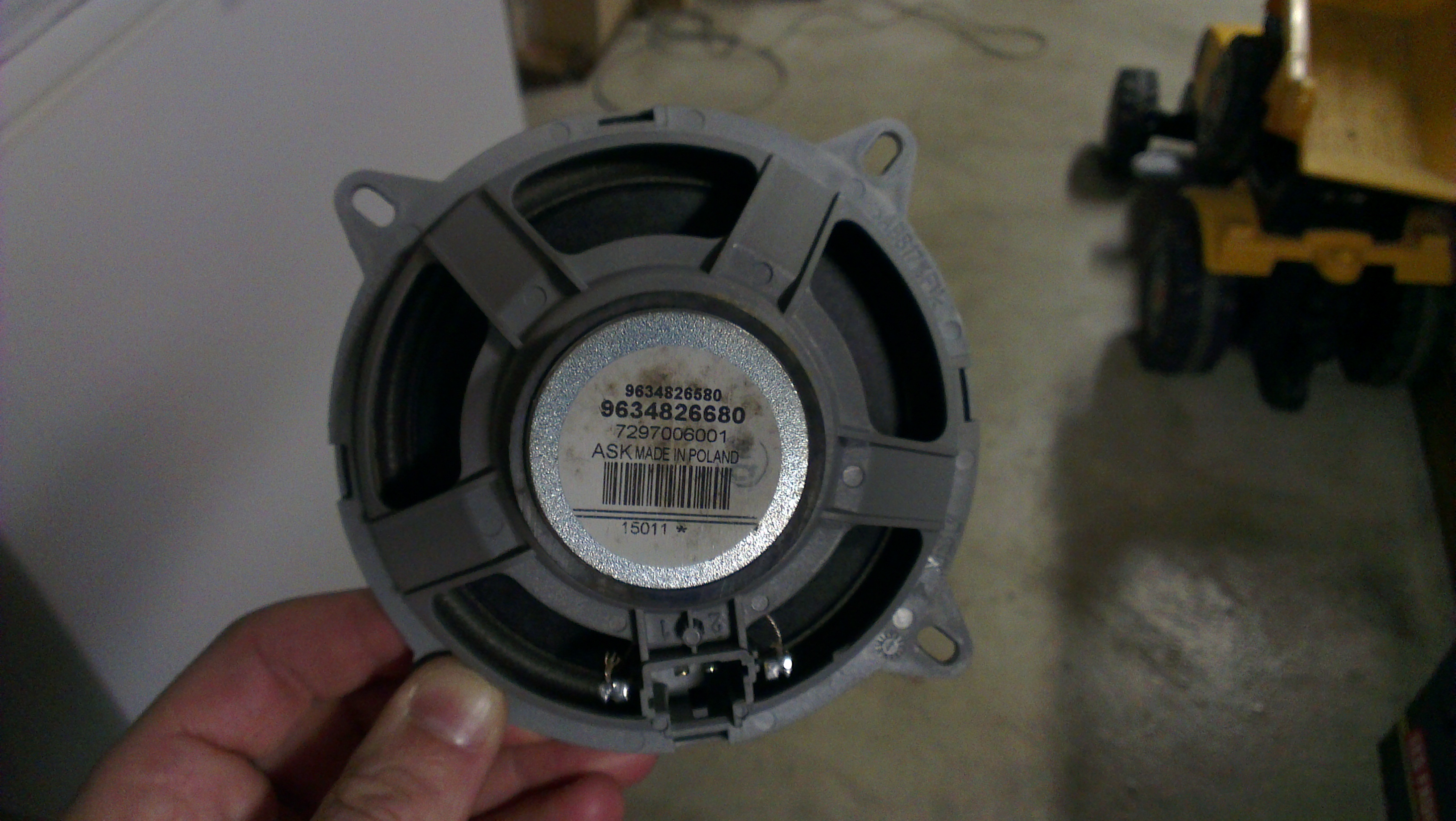

Tout ceux qui ont changé leurs HP d'origine devraient pouvoir dire qu'il y en a 6, un kit 2 voies à l'avant et un simple à l'arrière. :D
Au niveau des dimensions, du 160 mm à l'avant et du 130 mm à l'arrière, les tweeters devront êtres adaptés au logement de la 308.
La marque est inconnu, à moins qu'elle n'apparaisse sur les HP une fois retirés des portières, mais ils sont de mauvaise qualité. :(
A changer de toute urgence par d'autres de marques reconnues qui sont sur le devant de la scène, Pioneer, Alpine, Infinity, Focal, Hertz, etc.

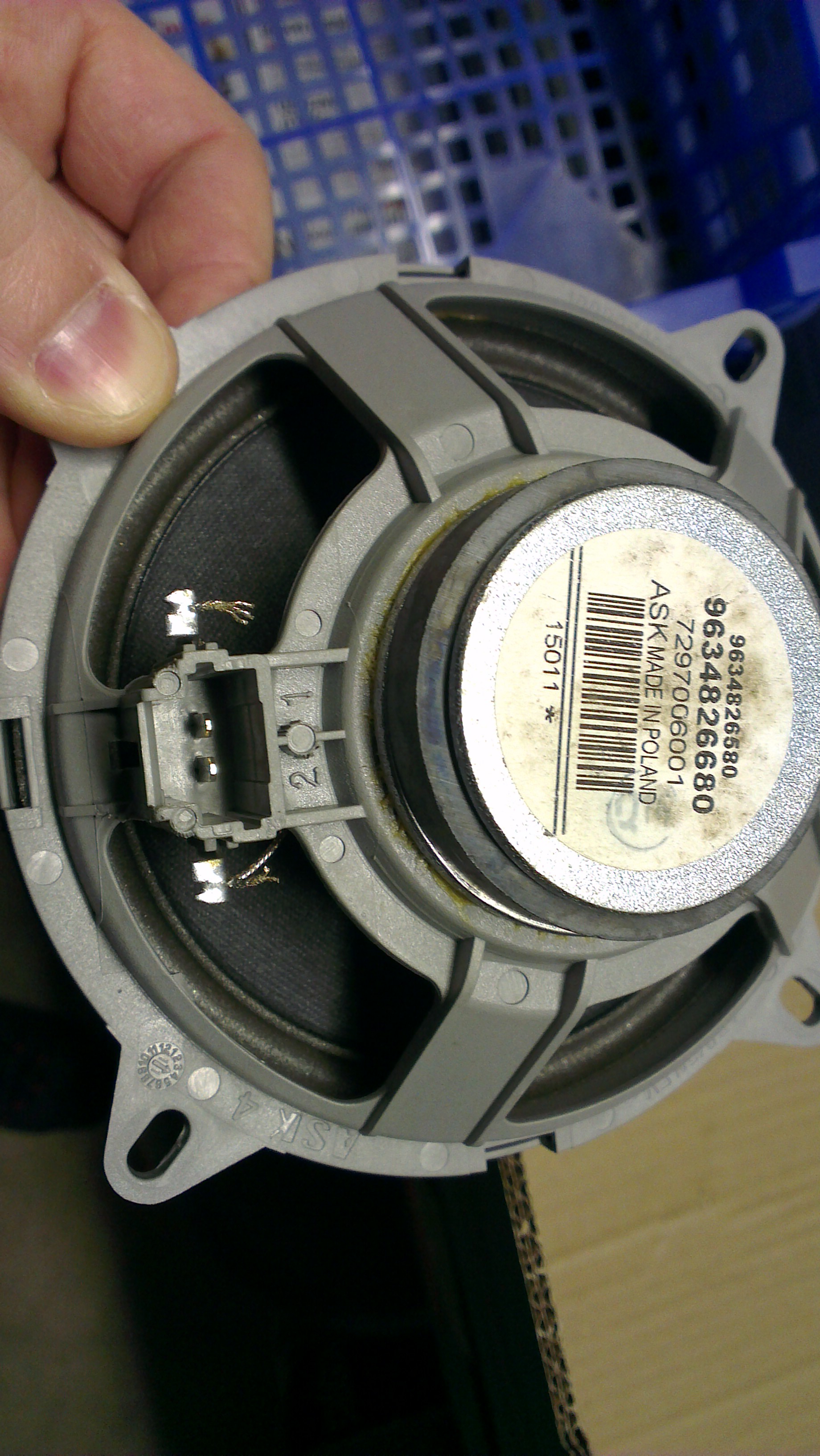

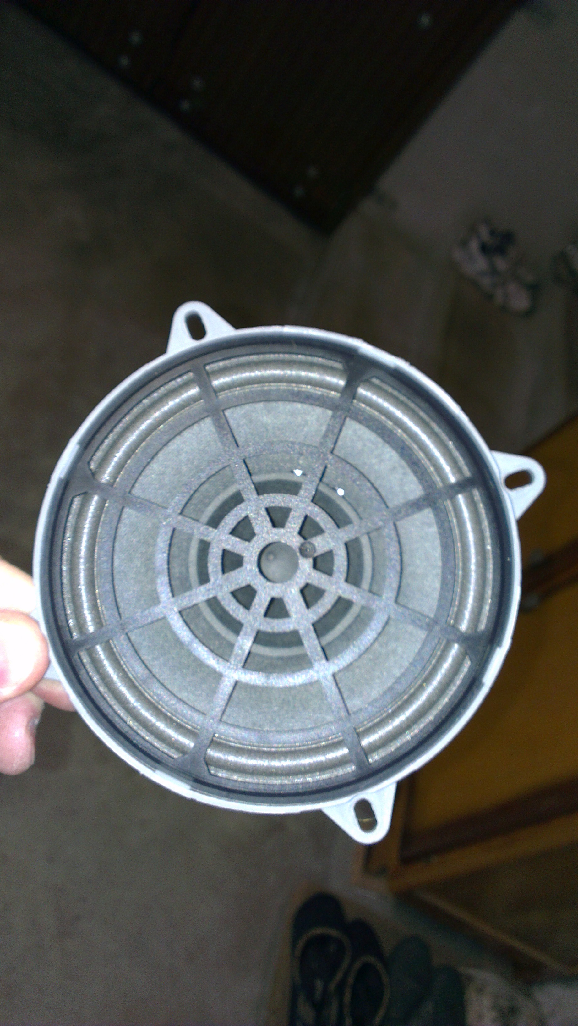

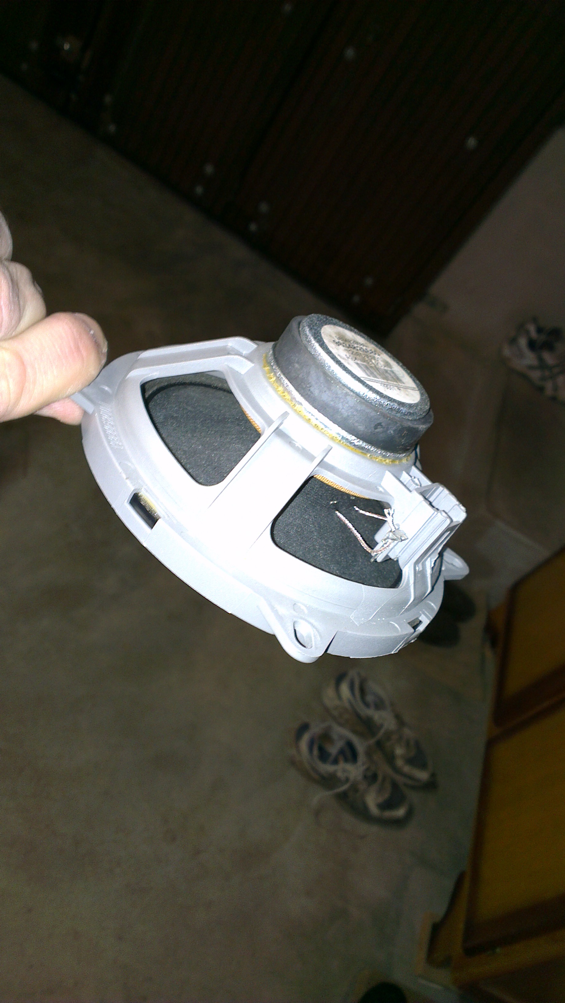

Bon , je me suis lancé dans le démontage d'une des garnitures de porte arrière pour voir la tronche du HP 13 cm arrière...et c'est vrai qu'il a un salle tronche de visu...Plastique et carton... :happy1:
Les agrafes en plastique...la mer--...ça pète comme du verre ,deux ont résisté quand j'ai cru comprendre comment faire pour pas les casser.....( c'est vrai que j'ai pas les démontes en plastique...juste deux manche de cuillère protégés avec un tissu..).

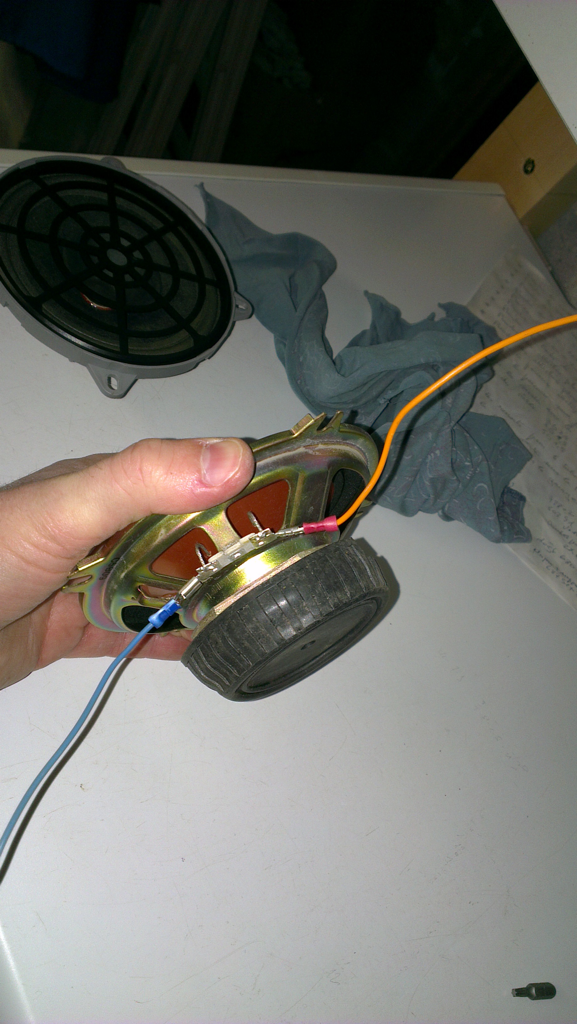

J'ai testé en mettant une de mes anciennes HP PIONEER TS-G1346 , et là, en laissant les réglages neutres du RD4 , et ben j'ai pas entendu grande différences... même en mettant tout le son à l'arrière et en le faisant aller et venir à droite et à gauche...Donc soit mes ancienne HP Pioneer sont aussi pourries que celle d'origines ou que celle d'origine sont pas trop dégeu..??!! enfin façon de parler...Car quand j'écoute du MP3 ou CD , le sont n'est quand même pas trop mauvais ..après , c'est vrai que je n'ai pas eu l'occasion de monter dans une 308 avec une sono modifiée modérément ou avec un remplacement de l'auto-radio de base..

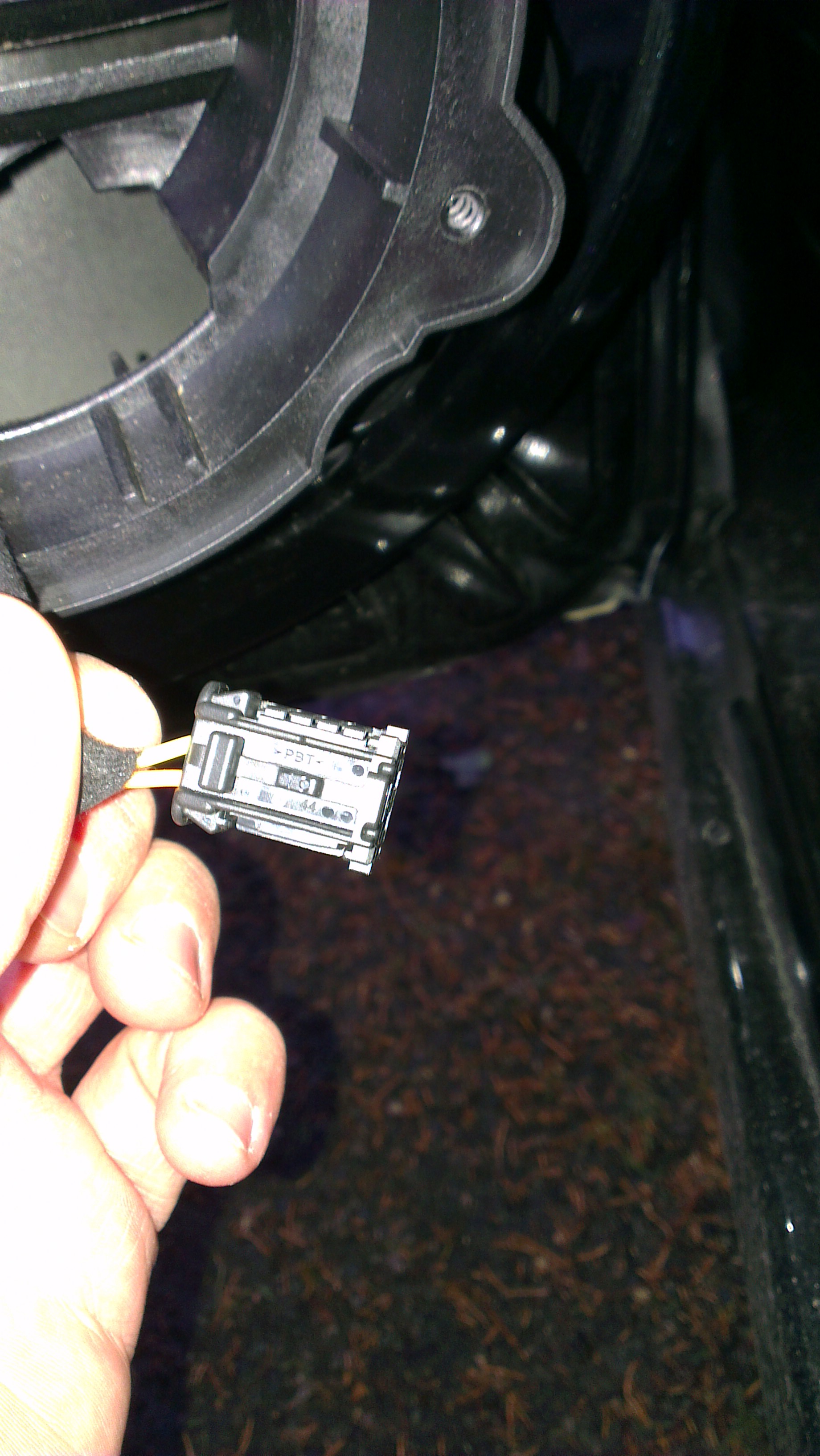

Un truc que m'embète aussi c'est l 'histoire des polarités des HP et du connecteur... Sur les HP classiques y'a petite (-) et grosse (+) cosse males, si je me trompe pas pour le + et le - ... j'ai esseyé avec l'histoire du + de la pile , mais je n'est pas vu la membrane bouger... :modo:
Par contre sur le connecteur qui vient se brancher sur le HP, j'ai 1 et 2 , un fil orange branché au 1 et un jaune au 2, mais pas de (+) et (-) , donc qui est le + et le - ... ...qui est qui..?? :?:
j'ai essayé une fois le + sur " 2 " et une fois sur " 1 " et ça avait l'air de sonner pareil ... La polarité n'a pas d'importance...? pourtant je pensais que si... 8|

Si on pouvait avoir des photos "recto/verso nettes de ces HP d'origine pour se faire une idée de la marque, si elle existe. :D
Pour l'instant, j'ai pas vu grand chose à ce sujet en images diverses pour les voir correctement.
La polarité, souvent, elle est marquée sur les HP, il suffit de regarder les fils en correspondance pour la savoir. 8|
Focal vend un kit de 11 outils en plastique à moins de 30.00€, il ne faut pas se priver pour un travail soigné. :super:
Cela évitera de casser les agrafes de la portière et de ne pas marquer tout ce qui sera démonté.
Des adaptateurs pour les HP des portières et les tweeters, existent en magasin pour ne pas toucher au faisceau de la voiture.
Beaucoup ont viré la cloche plastique des HP pour passer par une entretoise ou en direct sur la portière. Un peu de plaque
bitume de chez Focal dans la portière et au besoin, un joint couronne entre cette dernière et les HP suffiront pour une audio correcte. :super:
Après, pour ce qui est des HP, tout dépend du budget et du but recherché, une question personnelle pour chacun.

Messagede florent45 » Lun 16 Déc 13 21:32
Salut...
Pour les HP arrières d'origines , je n'ai pas vu de marque spécifique, j'ai 2 photos mais pas celle verso , juste 3/4 et j'ai pas pensé a en prendre une 3eme qui aurai été plus intérressante.. :blub: et comme je suis reparti bossé sur Paris , j'ai pas ma 308 sous la main...
que je peux avoir a -30%
Pour la polarité, après quelques recherches et comparaison avec des photos de connacteur HP via google, je pense que le (+) est le fil orange avec repère (1) et le (-) c'est le fil jaune (2). Mais rien n'est inscrit sur les câble.
Pour les connecteur, j'en ai vu chez Roady, mais la qualité ne m'inspire pas au vu du prix..7.50 euros.. :shock: Limite je préfère faire des petites ralonges moi mème, sauf si j'en trouve des corrects pour pas trop chers , je sais pas trop où...les Nororototo et Feu Vertadre , j'en ai pas a côté de chez moi... :/
Je regarde ( mais pas trouvé pour 308 ) pour des câles de 130/10mm pour mettre entre les HP et les supports de portière pour augmenter la profondeur... sinon je resterais sur les
que je peux avoir à -30%.
Et sinon, une petite question...sur mes anciens HP Pioneer , j'ai un protège en caoutchou dur qui "protège" l 'aimant...
...Faut le laisser ou l'enlevé quand on les installe...?
Florent.

Messagede Bricoman » Mar 17 Déc 13 19:36
Merci pour les photos de ces HP, dommage pour celle de l'arrière qui a un marquage, une autre des cosses serait un plus,
il y a des fois les polarités gravées dessus. Au moins, pour une fois, je les vois correctement. :D
Le protège aimant en caoutchouc n'est pas indispensable, autant le sortir si possible, un peu plus de dégagement AR lui fera du bien.
Existe-t-il un adaptateur pour cette prise courante chez Peugeot ?
Continu, c'est bien parti pour l'instant le changement de ces HP de piètre qualité, à voir la tête qu'ils ont !

Messagede florent45 » Sam 21 Déc 13 01:06
Salut..
Quelques photos en complément pour Bricoman...
.. Donc comme tu pourras le voir , pas de marque sur les HP d'origine , juste que ça a l'air de venir de Pologne...!! :mdr1: 8| . et que y'a pas d'inscription de polarité , juste 1 et 2.
Sinon , je lisais ce que qu'Arseniik , avait marqué au sujet du kit 207 focal....et je commence à me demander si j'ai pas fais une petite bétise....
Je m'explique...
J'hésitais entre me prendre , pour mes portes arrières ,2 HP Pioneer TS-G1322i ( 35 watts nominales ) à installer direct sur les supports d'origines , bonne profondeur , sans rajouter de cale entre HP et support d'origine) ou 2 HP TS-A1323i où là , faut que je fasse une cale entre le support et l'HP, pour contrer le manque de profondeur des saladier des HP....
Et dans la semaine , c'est là que j'ai dû faire l'erreur ...d'avoir passé commande , pour les TS-A1323i , donc forcé de bricoler 2 cales, j'ai récupérer du medium de 9mm , faut que je regarde avec quelle forme ça ira le mieux...
MAIS ce que je me demande maintenant , c'est que les A13023i sont en 50watts nominales... Alors d'après ce que Arseniik a trouvé, est qu'elle ne vont pas étre un peu inadapté pour mon poste Pjt d'origine... Bétise de faite...? :caca:
....Demain , je vais aller faire une petite vadrouille chez un Feu Vert(satille) et LeclercAUto , je me demande si je ne vais pas finalement prendre les TS-G , et esseyer de revendre les TS-A.. 8| :-/

Re: c'est quoi les HP de ma 308 ...?
Messagede florent45 » Sam 21 Déc 13 01:09

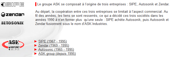

Ah, je viens de voir que "ASK" existe en marque de HP , ... , ça doit être une sous-marque de chez Thomson... 8|
Messagede Bricoman » Sam 21 Déc 13 07:59
Merci pour les photos complémentaires, ASK fabrique de l'audio en première monte chez beaucoup de constructeurs automobile. :D
Il est implanté en Italie, un peu partout en Europe et dans le monde, il travaille de pair avec Peugeot, ce qui explique leur HP dans la 308.
Même les grandes marques de luxe sont équipées de son matériel, donc du produit de qualité en stock, pas chez Peugeot.
Cela va des HP aux caissons de basses, etc, leur gamme est assez étendue pour pouvoir intégrer tous les véhicules.
