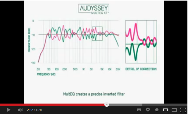

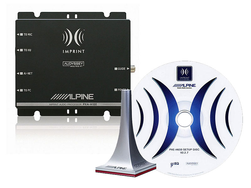

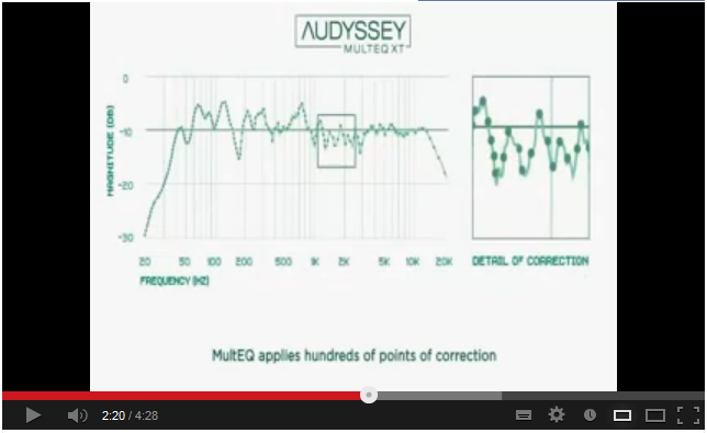

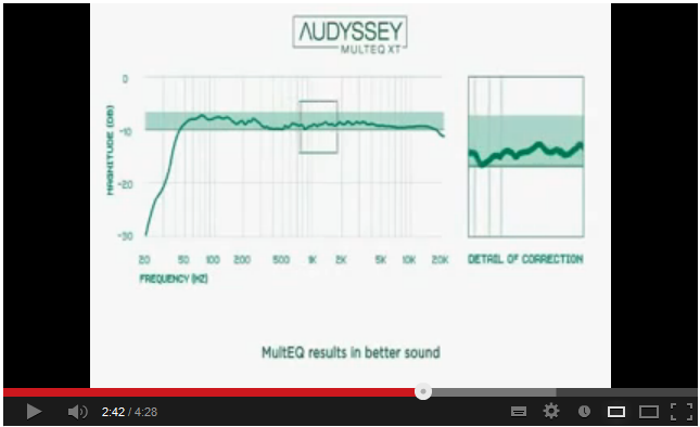

Alpine propose en option un processeur audio aidé d'un micro qui permet de réaligner l'acoustique du véhicule en
appliquant une courbe inverse à celle trouvée sur le premier test du véhicule.
Ce qui permet d'éliminer tous les fréquences néfastes à un son optimal, une courbe alignée montre le résultat sur PC.
Le plus simple de ses systèmes connecté remplacé par le PXA-H800 qui gère le 5.1 et beaucoup d'autres paramètres.
http://www.alpine-electronics.fr/p/Prod ... 4/pxa-h100
Courbe audio d'origine du véhicule après mesure
Capture de points.PNG (129.7 Kio) Vu 10099 fois
Correction du PXA-H100 en injectant une courbe inverse
Filtre inversé.PNG (151.86 Kio) Vu 10099 fois
Seconde courbe du véhicule après correction et mesure, presque parfait

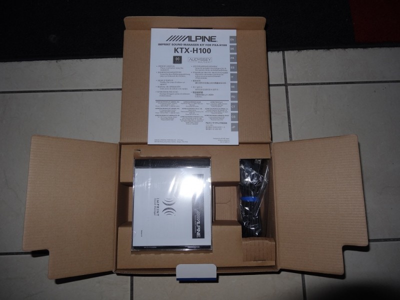

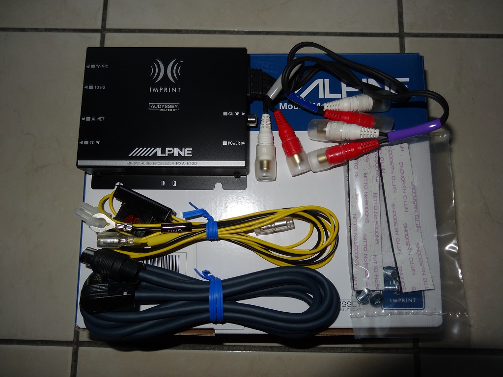

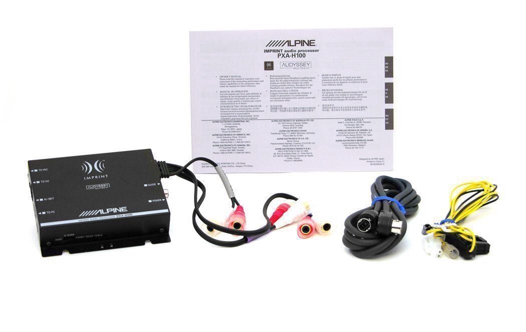

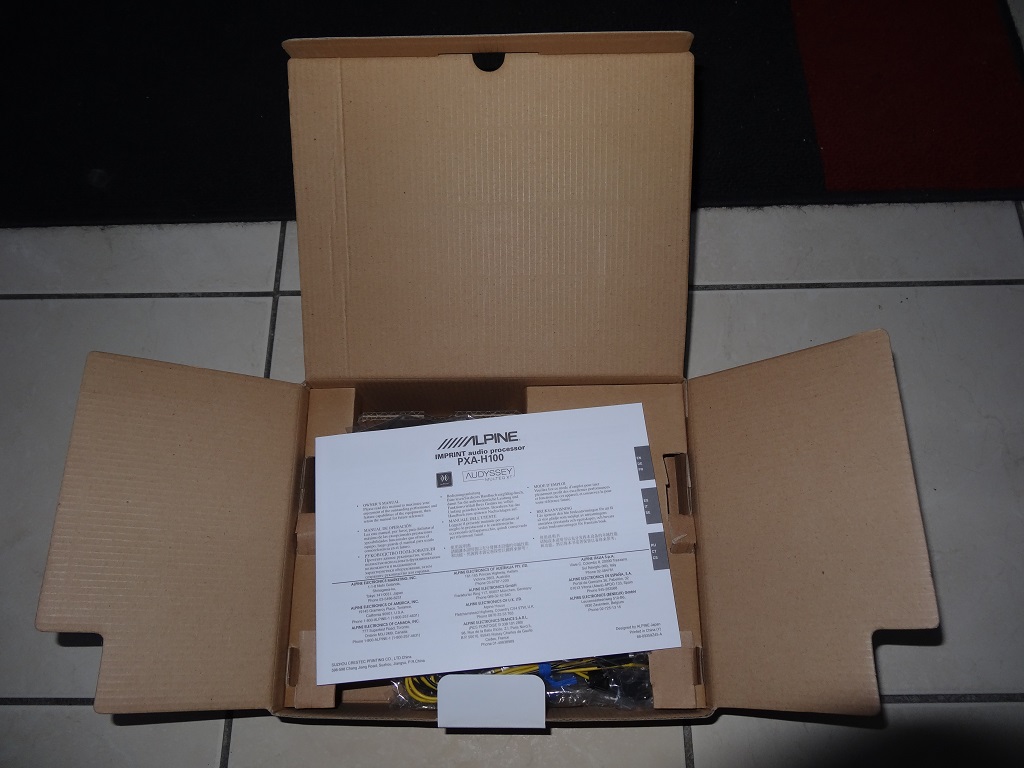

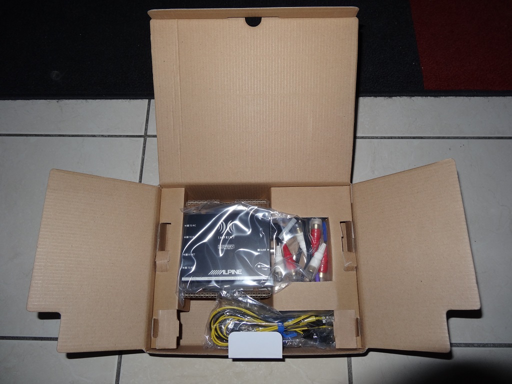

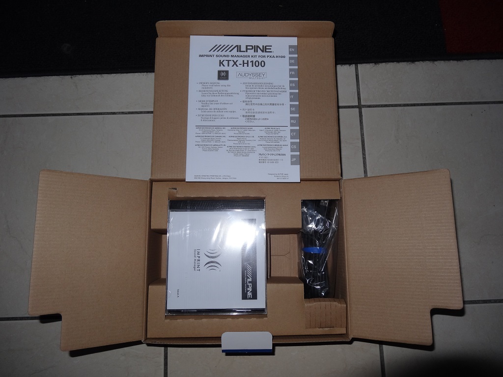

Bon, bonne nouvelle, le matériel est là ! Quand vais-je pouvoir l'installer correctement ? :?:
J'espère durant les fêtes si possible, sinon plus tard. Le KTP-445U est prioritaire à réception des prises qui tardent de chez Conrad ? :grr:

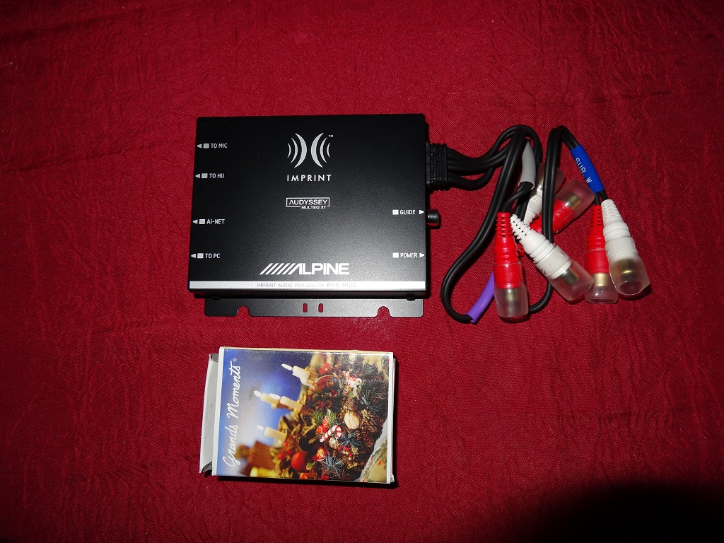

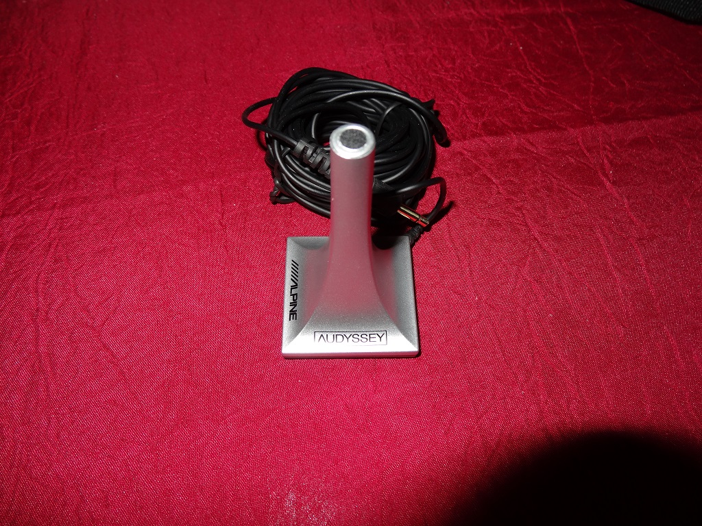

Le PXA-H100 est de taille réduite, voir la photo avec la boîte d'allumettes, aisément fixable sous le support des amplificateurs. :super:

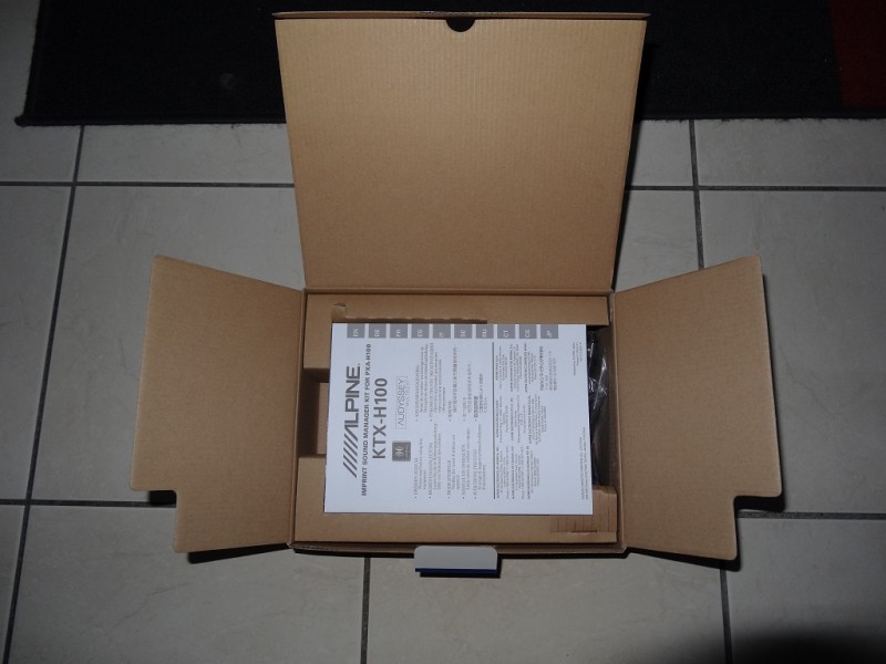

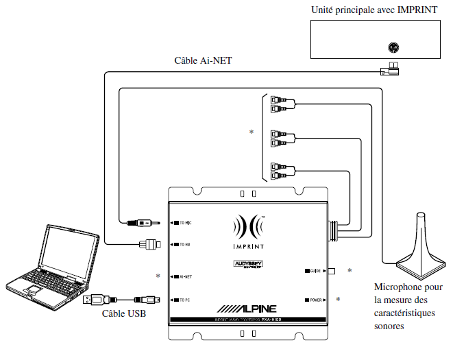

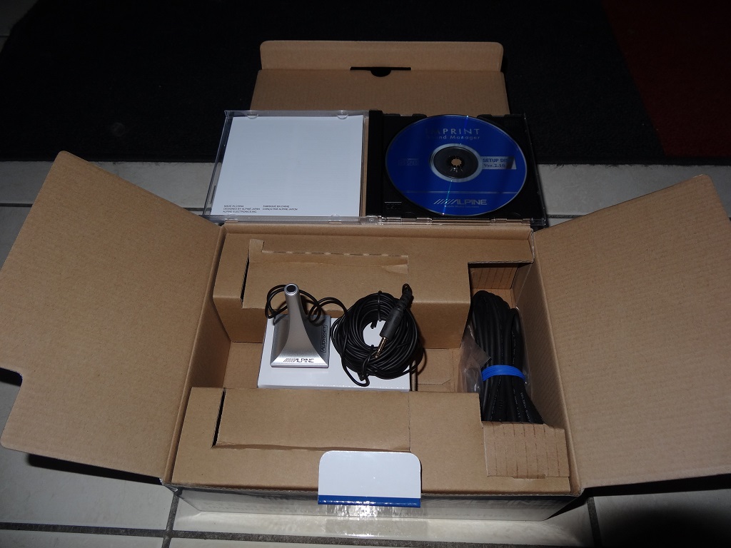

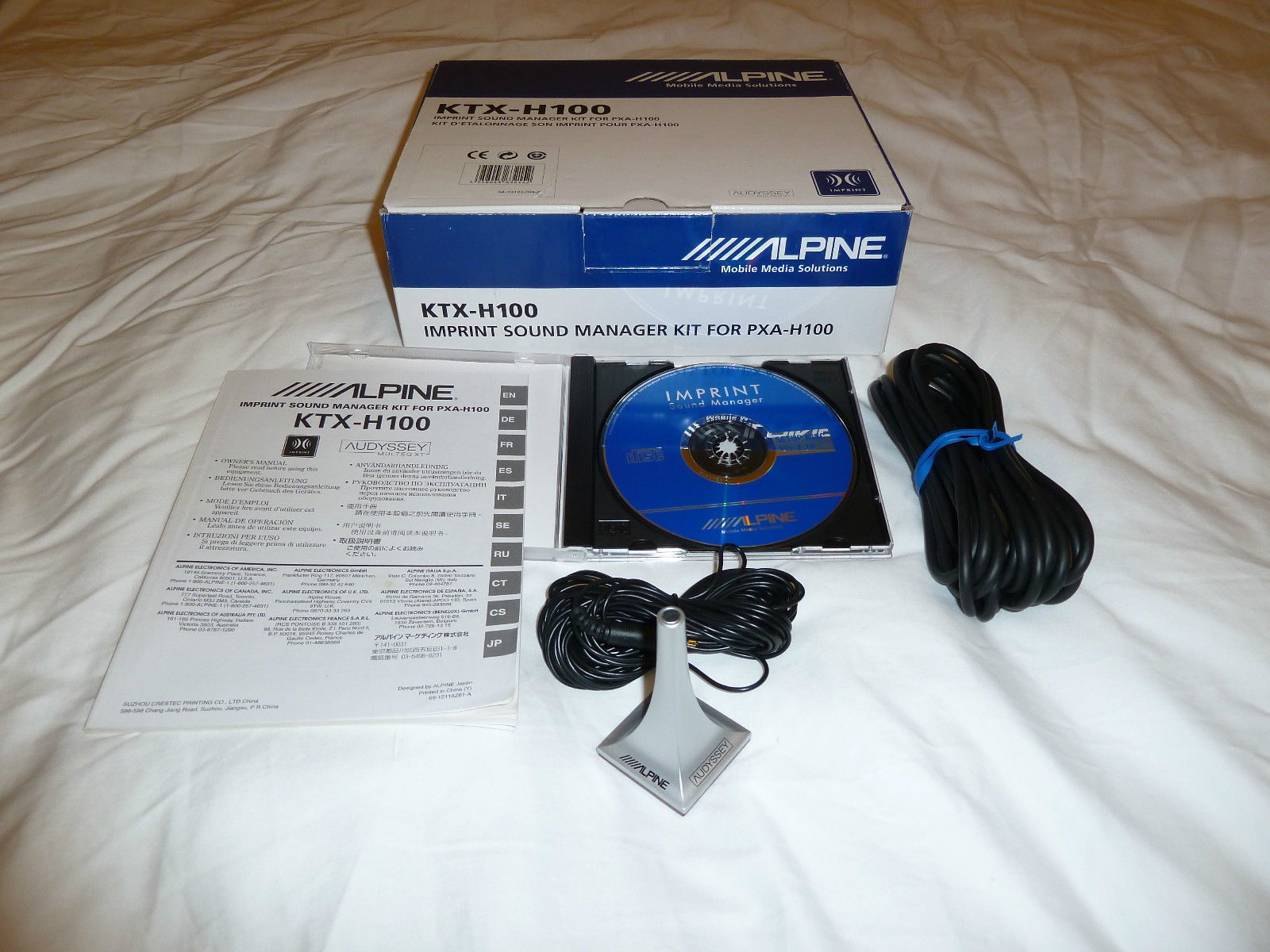

Le logiciel IMPRINT fonctionne uniquement sous Windows XP Pack 2 et Microsoft .NET Framework 1.1 ou plus.
Un cordon USB de grande taille (5m), un micro (3m), un logiciel (XP) et un manuel pour le KTX-H100.
Un câble Ai-net (2m), un câble d'alimentation (2m), 2 bandes adhésives + 4 vis, le processeur et le manuel pour le PXA-H100.
Nomenclature au complet

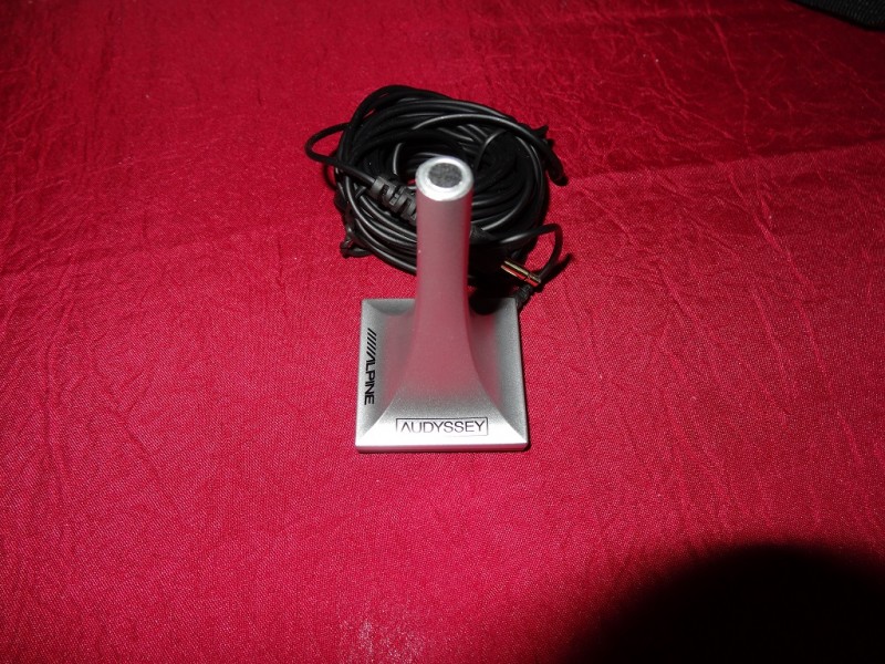

Le micro et son jack doré
Gabarit du PXA-H100
Le réglage conforme 4.2

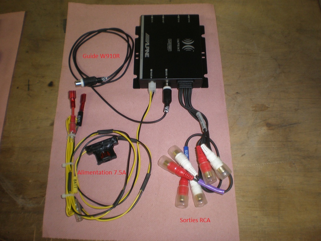

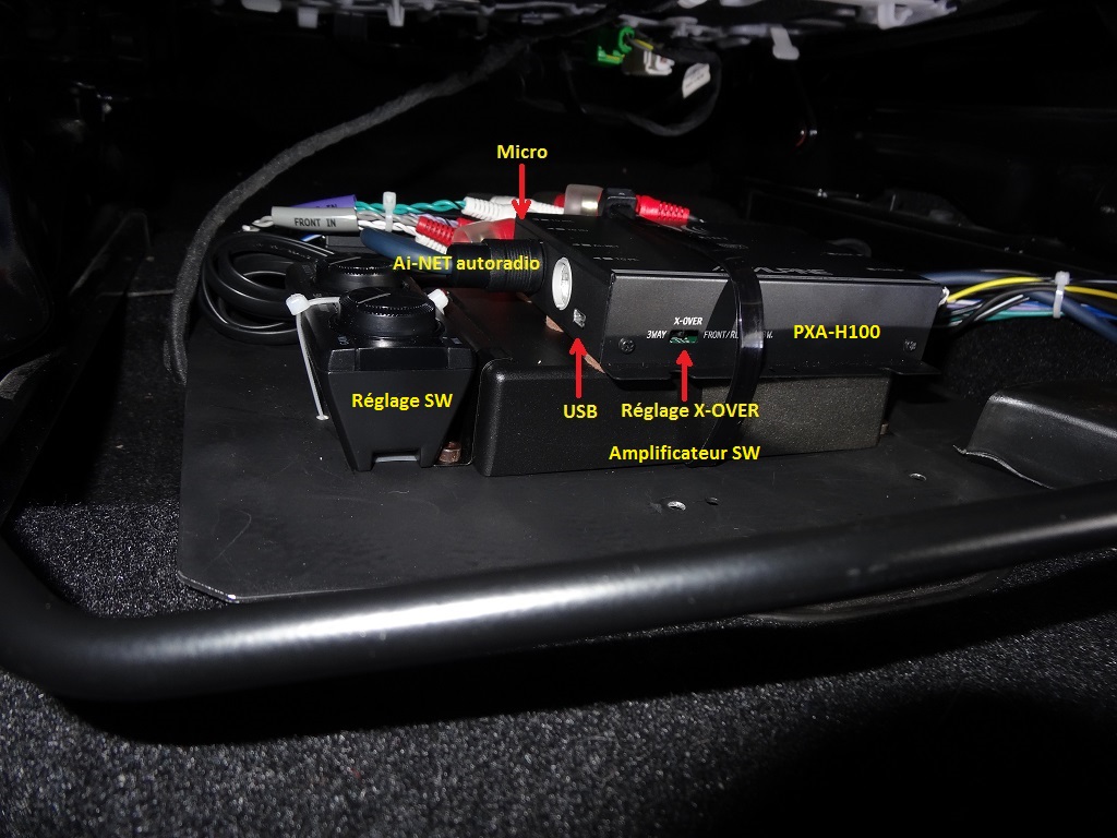

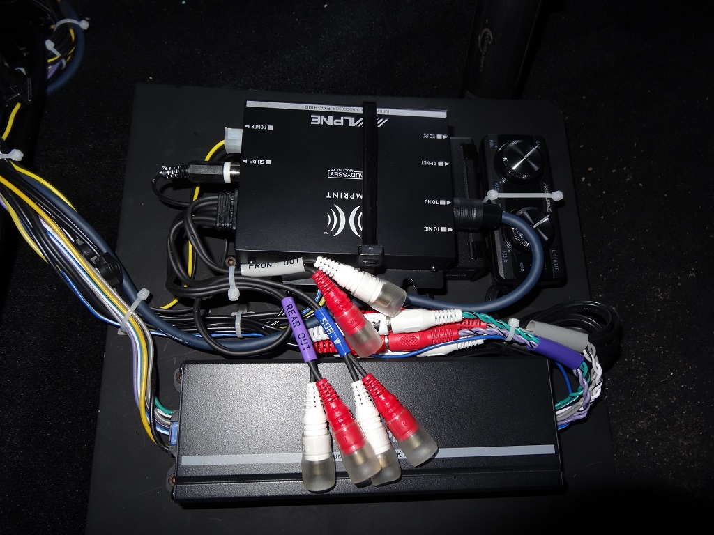

Messagede Bricoman » Mar 17 Déc 13 19:53

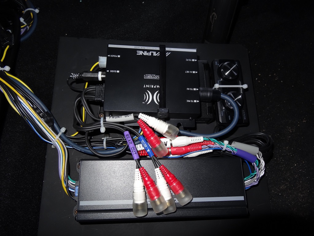

Ce dimanche matin, le PXA-H100 ira se loger sous la plaque support des amplificateurs, prêt à se câbler sur ces derniers. :D
Les deux fils d'alimentation iront sous le console centrale au connecteur en attente et le câble RCA "mono" derrière le W910R (Guide GPS).
Des photos du montage pour vous montrer la plaque support bien garnie avec tout ce petit matériel assez compact pour le faire.
L'avantage d'avoir sous la main très facilement les produits en cas de problèmes ou réglages, aisément démontables. :super:

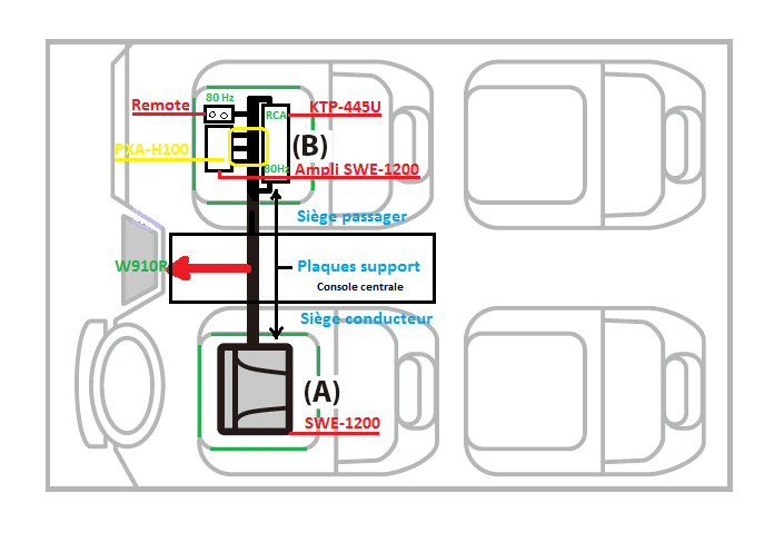

Le dessin de l'installation :
Emplacements SWE-1200_KTP-445U_PXA-H100.PNG (38.81 Kio) Vu 9766 fois

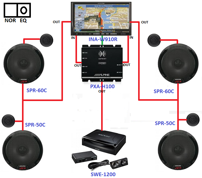

Messagede Bricoman » Jeu 26 Déc 13 13:11

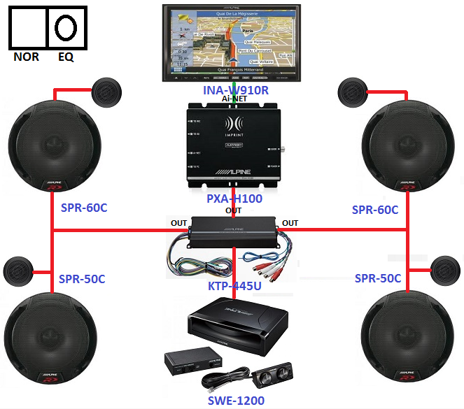

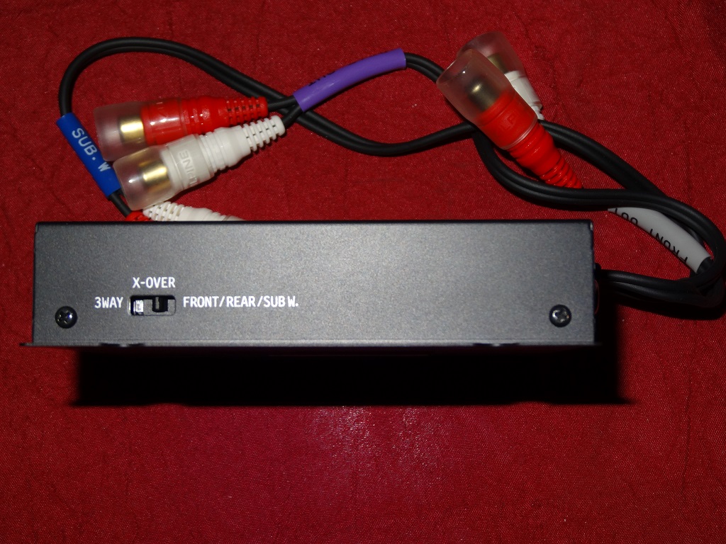

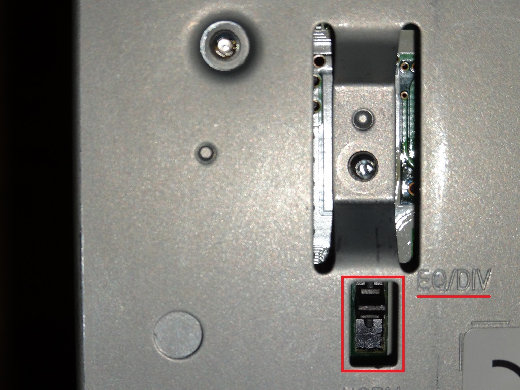

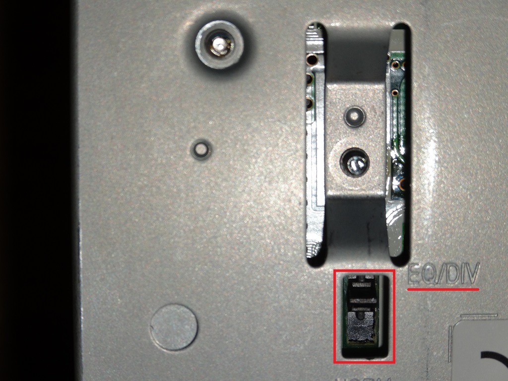

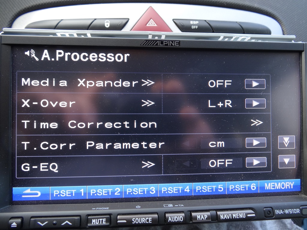

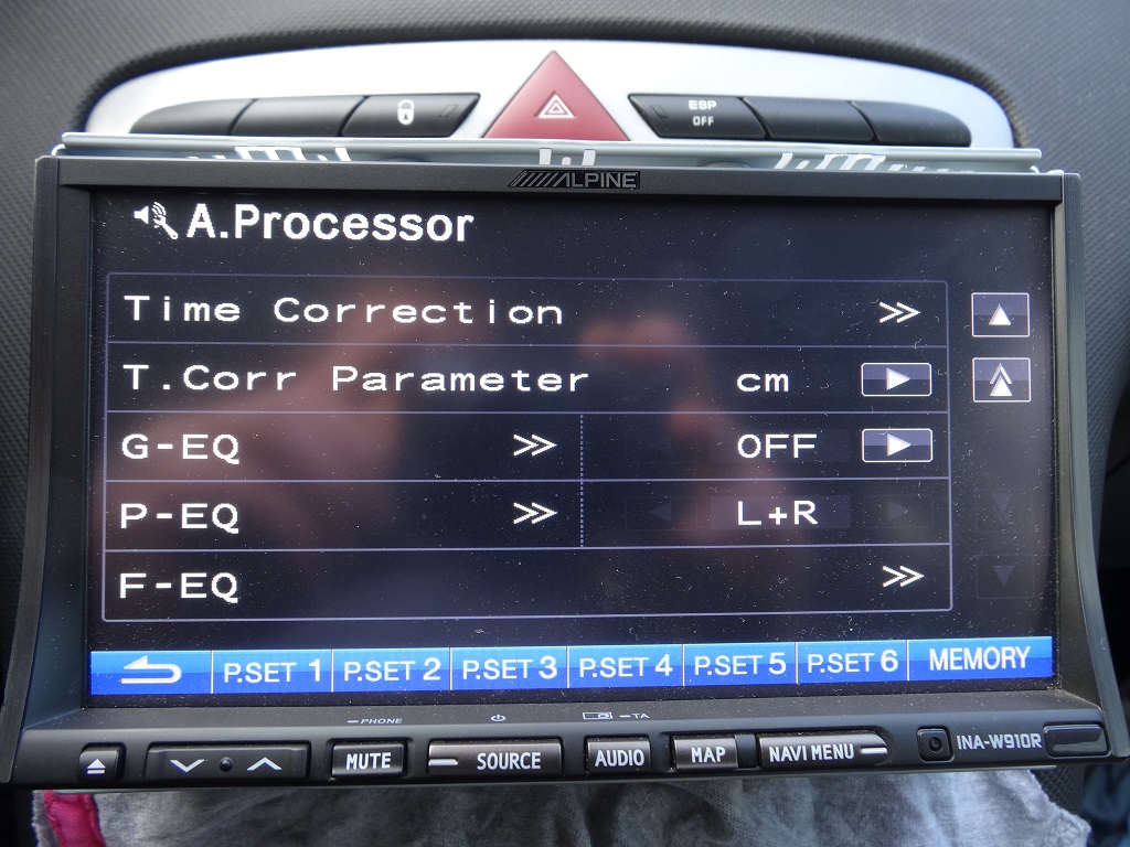

Deux petits dessins pour visualiser le comportement du PXA-H100 et du switch NOR/EQ de la source. :D
Le switch sur EQ inverse le comportement des RCA du 2-DIN en IN pour fonctionner avec le processeur audio et l'amplificateur interne. :ghee:
Il n'y a pas besoin d'un amplificateur supplémentaire pour les HP, le câblage reste d'origine, mais le processeur fait son travail. :super:
Par contre, le subwoofer et son amplificateur sont obligatoires pour que le PXA-H100 puisse fonctionner correctement. :ange:
La liaison Ai-NET sera câblée aussi comme il se doit, toute l'audio passe par elle en numérique.
Interrupteur NOR/DIV
100% Alpine Peugeot 308 (RCA OUT).PNG (227.06 Kio) Vu 9552 fois
100% Alpine Peugeot 308 (RCA IN).PNG (190.69 Kio) Vu 9552 fois
Ce matin, pose du PXA-H100 et câblage, il est plus facile d'accès comme cela pour pouvoir lui brancher le micro et le PC plus tard. :D
L'alimentation est en attente, il manque le câble RCA du SW à rajouter pour finir l'installation.
Des options supplémentaires du menu devraient apparaitre sur l'écran pour optimiser encore plus l'audio une fois alimenté.
PXA-H100 posé sur le MXE-M150CKD
Aperçu du montage final

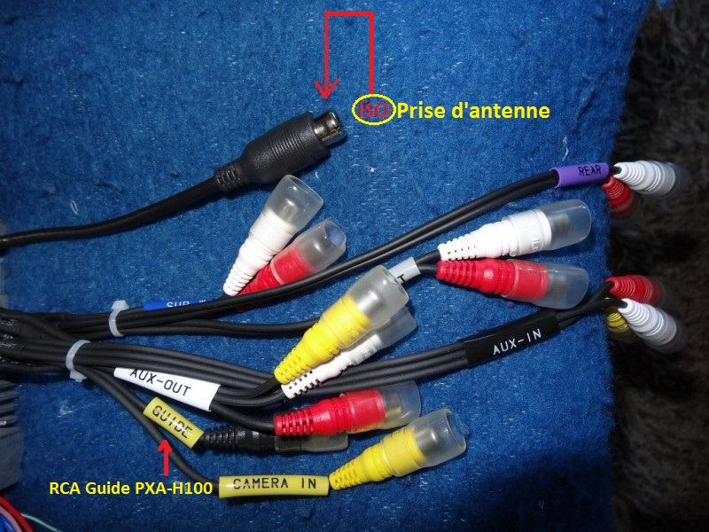

Re: PXA-H100 (Alpine)
Messagede Bricoman » Jeu 26 Déc 13 17:25
La finalité sera là demain Christo, j'irai au "taf" terminer tout çà, j'ai le câble RCA pour le subwoofer et les deux petits pour le KTP-445U. :D
Celui du guide W910R est tiré à moitié, reste à le connecter derrière le poste pour finir tout le câblage. :super:
Après, le 2-DIN sera prêt pour l'habillage qui l'attend depuis longtemps, il n'y a plus à le sortir, enfin.
Il faudra aussi remettre le cache de la climatisation en faisant attention aux fils nombreux au dos de l'autoradio. 8|
Une photo si tout va bien de l'intégration finale pour vous faire une idée du résultat tant attendu, ah la patience ! :pompom:
J'espère qu'à la mise sous tension le processeur va fonctionner du premier coup, normalement un message sur l'écran devrait le confirmer. :ghee:
Des options supplémentaires en réglages Audio manuels seront accessibles dans les menus, de quoi s'amuser un peu plus. :taré1:
Il m'aurait fallu deux de cet adaptateur, mais pas facile à trouver sans commander sur la toile, remplacé par deux petits câbles. :(
Adaptateur stéréo mâle RCA.jpg (4.46 Kio) Vu 9474 fois
Re: PXA-H100 (Alpine) Demain fonctionnel !!!
Messagede austinman » Jeu 26 Déc 13 17:51
Quel sacré boulot ! :ghee: :frime:
Messagede vouvouye » Jeu 26 Déc 13 19:21
Ca en fait des files!! ;) L'heure du dénouement va bientôt sonner!! ::d

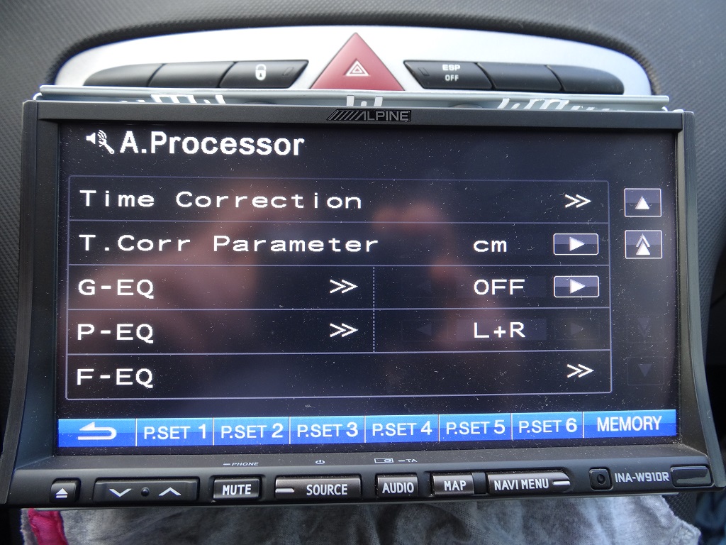

Messagede Bricoman » Ven 27 Déc 13 13:38
Demain, l'heure de vérité vouvouye, je croise les doigts. :D
Ne regarde pas les fils, de quoi se poser des questions, mais nécessaire pour un câblage complet comme désiré. :ghee:

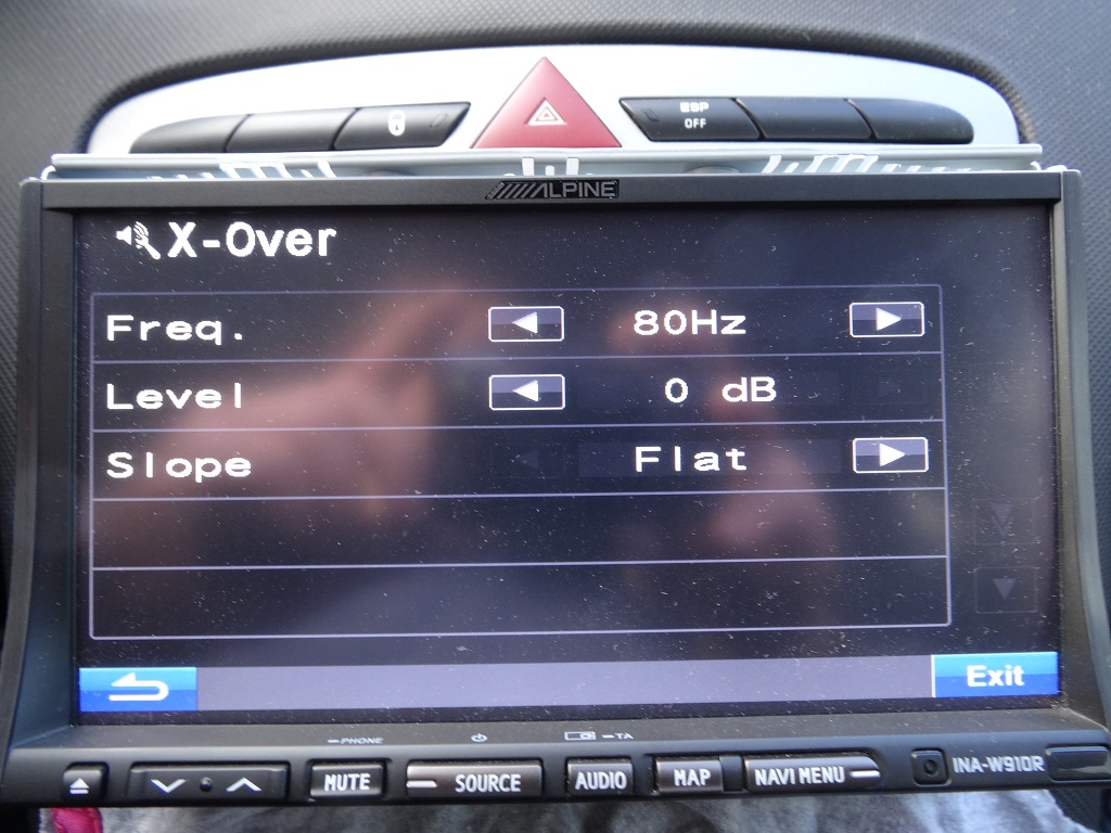

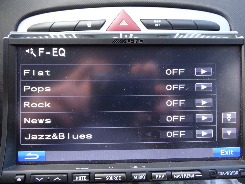

Bon, ce matin le câblage est terminé, le cache prise 12vdc est posé, il ne reste qu'à habiller le W910R. :frime1:

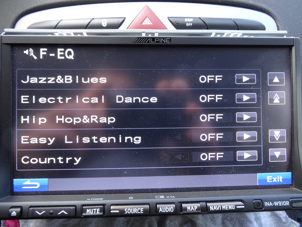

Je n'ai pas eu le temps de le finir, mais le processeur audio fonctionne du premier coup. :super:
Le guide du GPS est toujours là, il faut brancher la sortie Guide du 2-DIN et l'entrée du PXA-H100, çà marche. :super:

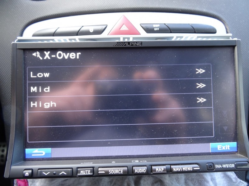

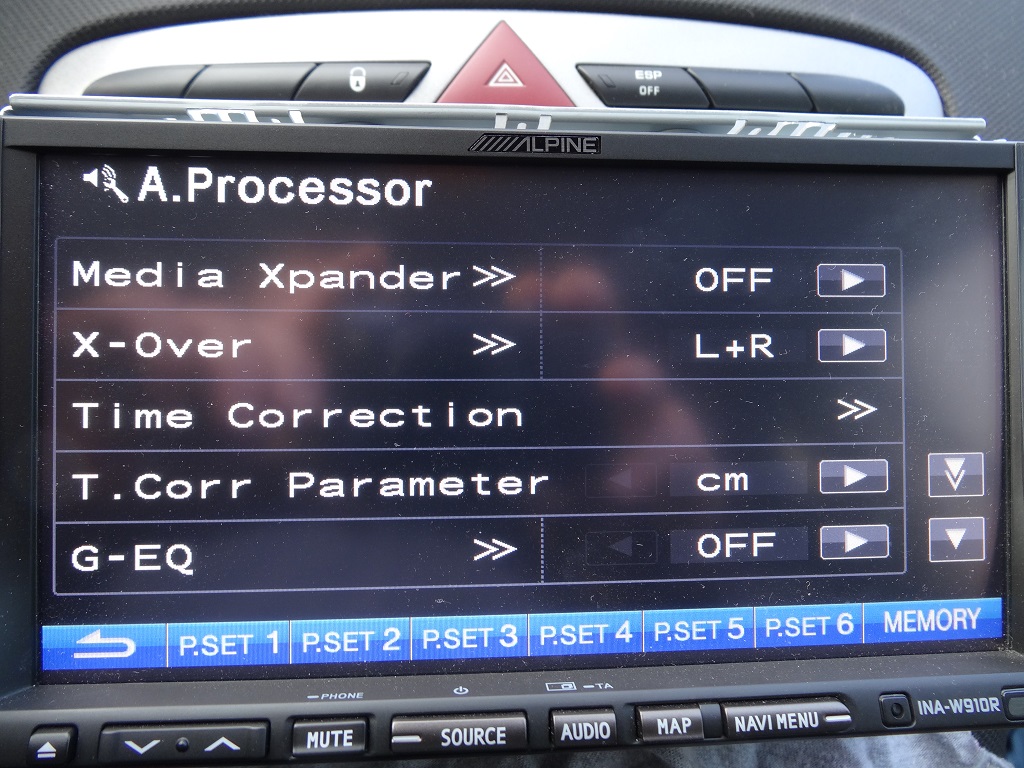

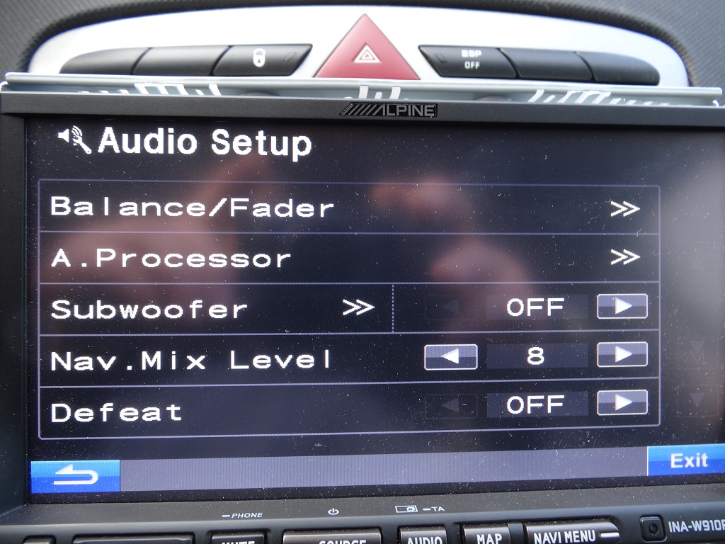

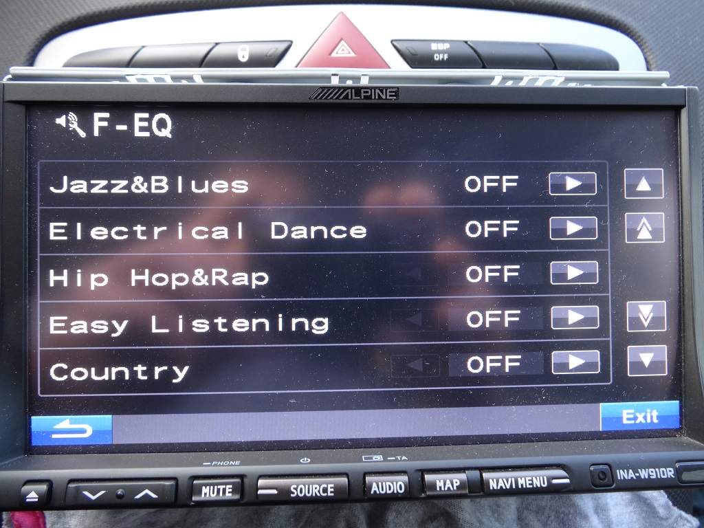

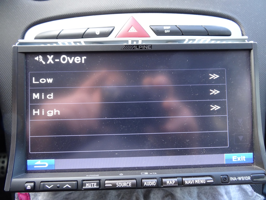

Le menu de réglage des graves et aigus a disparu, remplacé par le nouveau dédié PXA-H100. 8|
L'option supplémentaire "A Processor" du menu apparait bien sur l'écran, ce qui donne encore des réglages plus étendus.
Les anciens réglages sont à 0 et pourtant le son est vraiment excellent sans rien faire, peut-être du fait de passer en numérique. :ange:
Les HP d'origine fonctionnent correctement avec les tweeters Alpine pour le moment, l'amplificateur et le subwoofer amènent quelque chose de positif. :pompom:
Le mode d'emploi va être relu avec enthousiasme pour comprendre déjà en manuel comment apprivoiser cet appareil très performant. :siffle:
Le but final étant de trouver en manuel un bon réglage optimisé pour la compréhension, puis de passer en mode réglage automatique à l'aide du micro et du PC. :ghee:
Il va s'en dire que cet appareil est assez complet, de nombreux réglages à assimiler qui devraient "booster" l'audio du véhicule.
Je verrai sûrement la différence évidente entre le réglage manuel de base et celui fourni par le processeur, à voir !

Messagede Bricoman » Sam 28 Déc 13 18:23
titou a écrit:De bonnes nouvelles tout ça :super:
Juste, je crois que j'ai raté un episode, tu n'as remplacé que les twetters pour l'instant ?
Exactement titou, je vais juste au besoin mettre un coup de PC pour calibrer le processeur audio. :D
Les réglages en manuel ne sont pas mémorisés par la procédure habituel, c'est peut-être normal ?
Il faut juste en trouver un équipé de XP pour faire le boulot, histoire de retrouver une audio digne de ce nom, c'était le but. 8|
Les HP et la préparation de base de la portière viendront au printemps, j'en ai assez pour l'instant ! :(
Câblage IMPRINT.PNG (39.51 Kio) Vu 13513 fois
