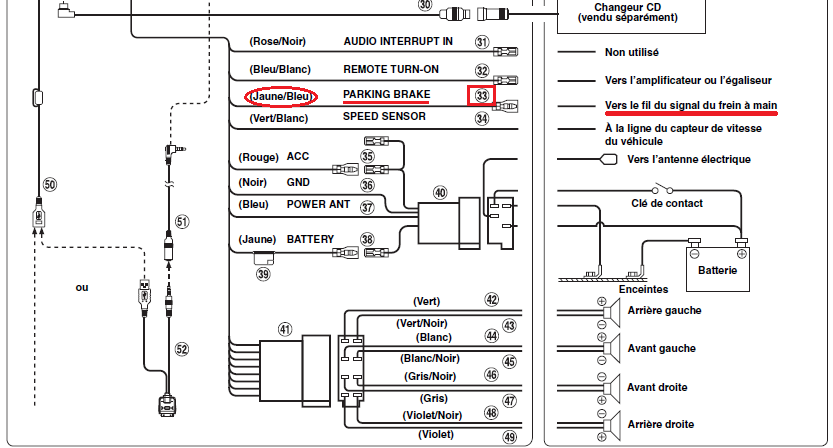

Tiens une question, il y a une sécurité a connecter au frein à main pour ne pas faire fonctionner le DVD en roulant X(
Est ce obligatoire à mettre et peut on le shunter? :twisted:
C'est pas pour regarder un film sur l'autoroute mais pour les bambins derrières avec un casque Bluetooth :hehe:

Oui Greg, l'info m'intéresse aussi, je crois avoir lu dans certain topic, qu'il faut le connecter à lui même histoire de déblocquer la lecture vidéo en roulant, si quelqu'un pouvait confirmer :rouge: ce serai cool ::d

j'ai un collègue de boulot qui a shunter cette sécurité en effet. comme ça il pouvais regarder ces films lorsqu'il était dans les bouchons toulousains... par contre je ne c'est pas si c'est le même poste. j'imagine que tous les postes de ce type ont une sécurité identique
Re: RD4 vers Pioneer AVH-X2500BT
Messagede Bricoman » Dim 30 Juin 13 15:18
Souvent la connexion reprise sur le "switch" du frein à main, un exemple sur le câblage du W910R. :D

Mais si je switch sur le brake cable, je ne peux utiliser la video en roulant frein à main désactivé, no ?
Messagede Bricoman » Lun 01 Juil 13 06:59
En théorie, le shunt du frein à main devrait faire sauter la protection, à vérifier. :D
A moins que ce soit le contrôle de vitesse qui fonctionne dans ce sens, à vérifier.

Tu branche ton cable pour le frein a main sur la masse du connecteur de la voiture et roule ma poule le frein a main est iniber et tu peux mater tes dvd en roulant
Messagede forest » Mar 02 Juil 13 07:40
Alerte d'usage : c'est illégal, avec plus de 1000€ d'amende et 6 points en moins + confiscation du matériel.
C'est dit.
Messagede Bricoman » Mar 02 Juil 13 07:52
Oui, à ses risques et périls en toute connaissance de cause, 8|
chacun prend ses responsabilités comme il l'entend.
