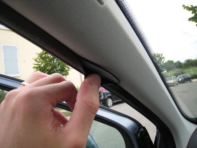

Pour le micro, l'idée est de passer sous le tdb, de remonter par un montant, puis d'aller au niveau des 'spots de lecture' centraux. Soit tu pousse le fil pour qu'il soit caché sur les montants (derrière le joint) soit retirer plastique Airbag + mettre derrière (un peu difficile).
Pour le haut du parebrise, il y a la place 'au doigt' entre vitre et pavillon.

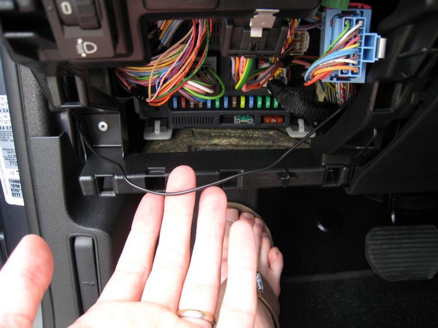

Pour le passage du câble du micro c'est très simple.
Déjà le montant de porte : retire le plastique ou est écrit airbag puis enlevé l'habillage.
Ensuite sur le côté du tableau de bord, dans l'ouverture de la porte tu peux enlever le cache et la tu verra que tu passera par la pour remonter
Ton câble passera sous le volant, au dessus de lairbag genou. Tu vois déjà des fils.
Ensuite le passage a l'autoradio : en passant ta main dans le trou vide de le console centrale ( une fois l'autoradio et tout le reste démonté ) tu vas pouvoir atteindre l'espace vers lairbag genou.
En 10 min c'est réglé ;-)

Je ne vois pas trop comment passer sous le tableau de bord afin d'atteindre un montant? il faut démonter?
2 caches sont à démonter, peut-être que ces 2 photos seront plus explicites.

Tu passe depuis le montant jusqu'au bsi. Faut enlever les caches sur le côté du tableau de bord. Tu a pas démonte le montant de porte ?
