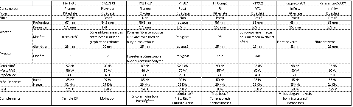

Messagede forest » Mar 22 Mai 12 02:31
Bon voilà le résultat du topic et de recherches...
le pioneer me tente bien, mais j'ai l'impression que le Inifinity a de bon retour, même si beaucoup de W...
Dernier tour de table en fonction du tableau, ou pas mieux ?
J'ai découvert le IPF207 qui passe dans les 308 : cher mais rapide d'intégration dans les voitures... (j'ai vu eddie que tu en parlais sur d'autres forums...)
Re: [HautParleurs] Quel Kit éclaté 16,5 choisir ?
Messagede eddie67 » Mar 22 Mai 12 06:12
Oui j'ai pu écouté le kit ifp 207, passe ton chemin. Mis a part l'intégration, il n'y a rien d'exceptionnel, sauf le prix exorbitant...et pour l'impédance de ces hp c'est normal car enfaite le câblage des hp sur la 207 est très mal foutu. En gros les 2 tweeter sont repiquer sur seulement un hp puis le câblage se divise en deux. C'était comme ça sur ma 207CC mais pas sur la 308 ou chaque tweeter partait d'un hp.
J'ai déjà aussi eu affaires au tsq171c, aiguës très très bon mais un gros manque de medium.
Honnêtement essaie une fois les tsa171ci, ils sont moins bon que les tsa170ci mais ça veut pas dire qu'ils sont mauvais et ça peut donner quelque chose qui te conviendra.
