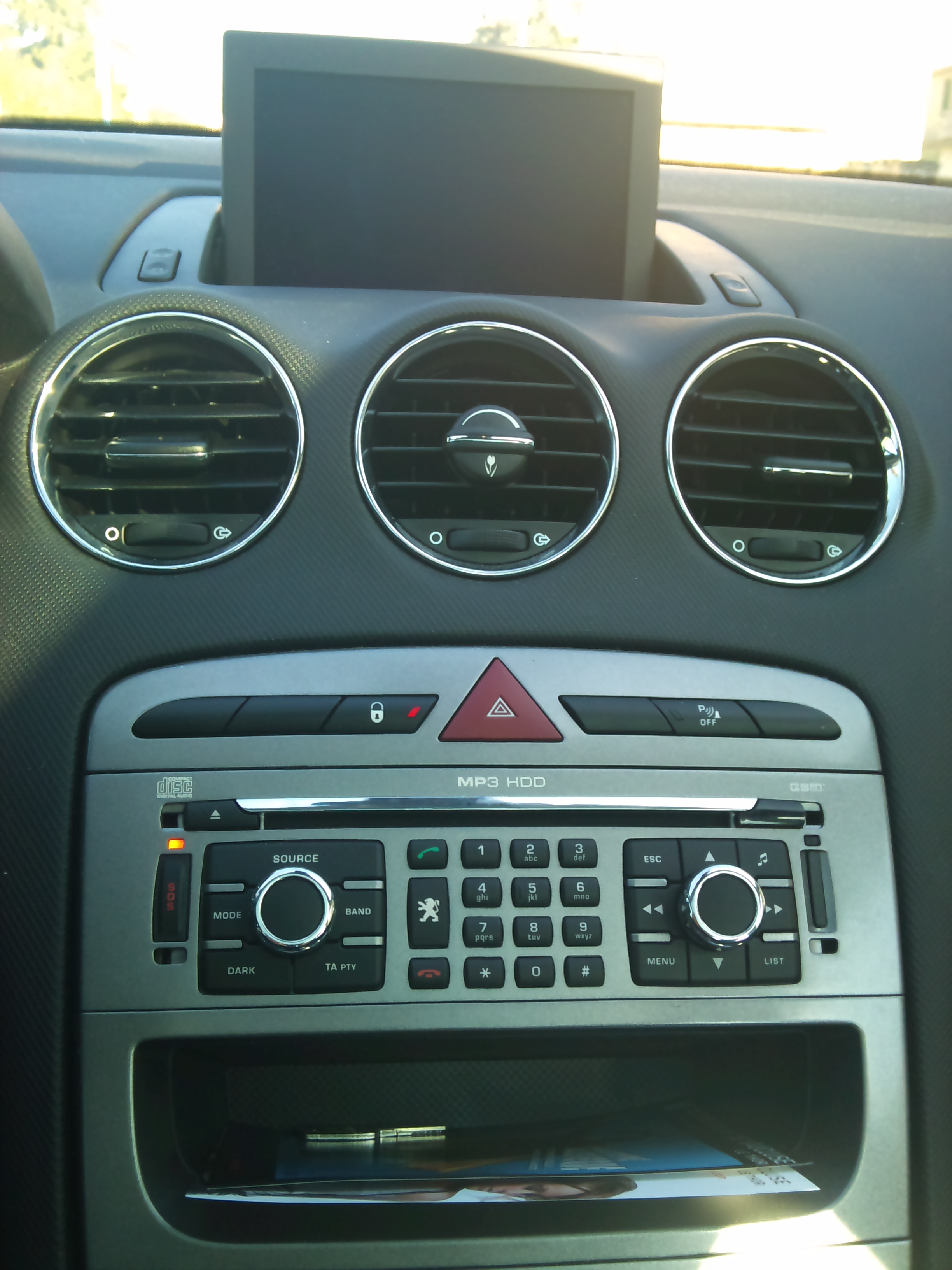

Bonjour à tous.
J'ai fortement besoin de vos lumières, je rencontre un souci avec le système RT4 de la 308 féline acheté d'occasion en Mars, il m'arrive plusieurs fois au démarrage que le système ne s'allume pas et ne redémarre qu'au bout de 20 à 30 minutes !!! :
- GPS écran totalement noir et ne fonctionne pas
- Autoradio ne fonctionneme pas
- Radar de recul ne fonctionne pas
- téléphone non plus
- voyant orange s'allume au-dessus du bouton SOS
Vous trouverez une photo en fin de post que j'ai montré au service atelier de peugeot pour prouver que ça ne marche pas
J'ai ammené la 308 chez Peugeot, ils n'ont rien trouvé d'anormale en la branchant au PC, aucun défaut! il ne veulent rien faire et ma garantie se termine le 16 janvier 2011. J'ai peur qu'il trouvent enfin une panne du système après la garantie constructeur de 2 ans et que je sois obligé de payé un nouveau RT4 après le 16/1/2010 (A 2600 euros, ça fait mal!)
Avez-vous déjà rencontré ce souci? si oui, pouvez-vous me donner une solution et un moyen de pression sur Peugeot?
Pour info, la 308 a donc moins de 2 ans et à peine 26000km
Merci d'avance
Cordialement
David
photo du RT4 hors fonction
