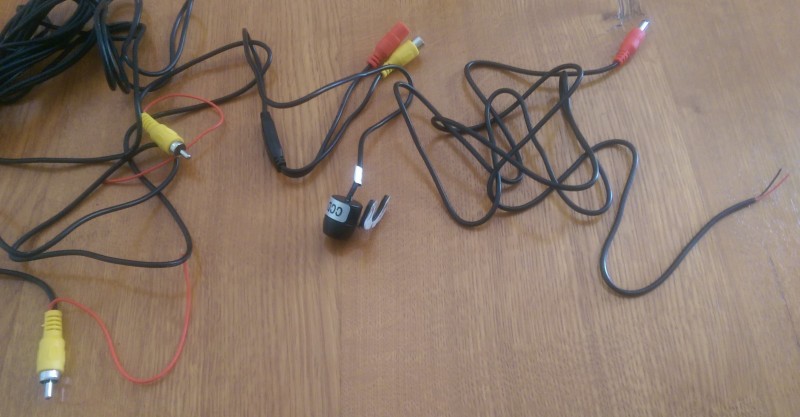

Fred80 a écrit:Bon après avoir pris un café et réfléchi un peu plus j'ai compris le branchement ^^
Reste à savoir par ou on entre dans l'habitacle

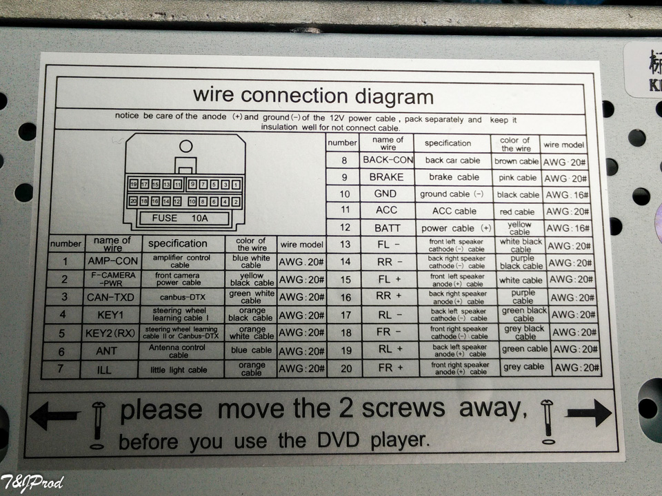

Fred80 a écrit:Salut Tom76, oui le câble d'alim et avec le RCA il faut juste le raccorder, j'étais mal réveiller ^^

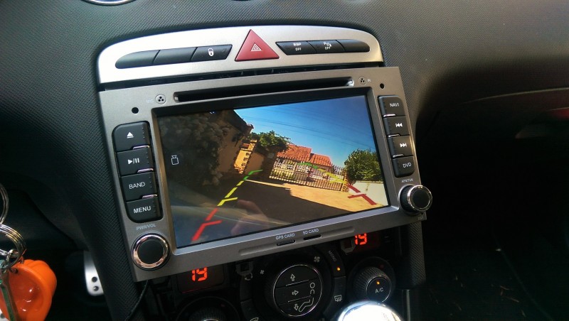

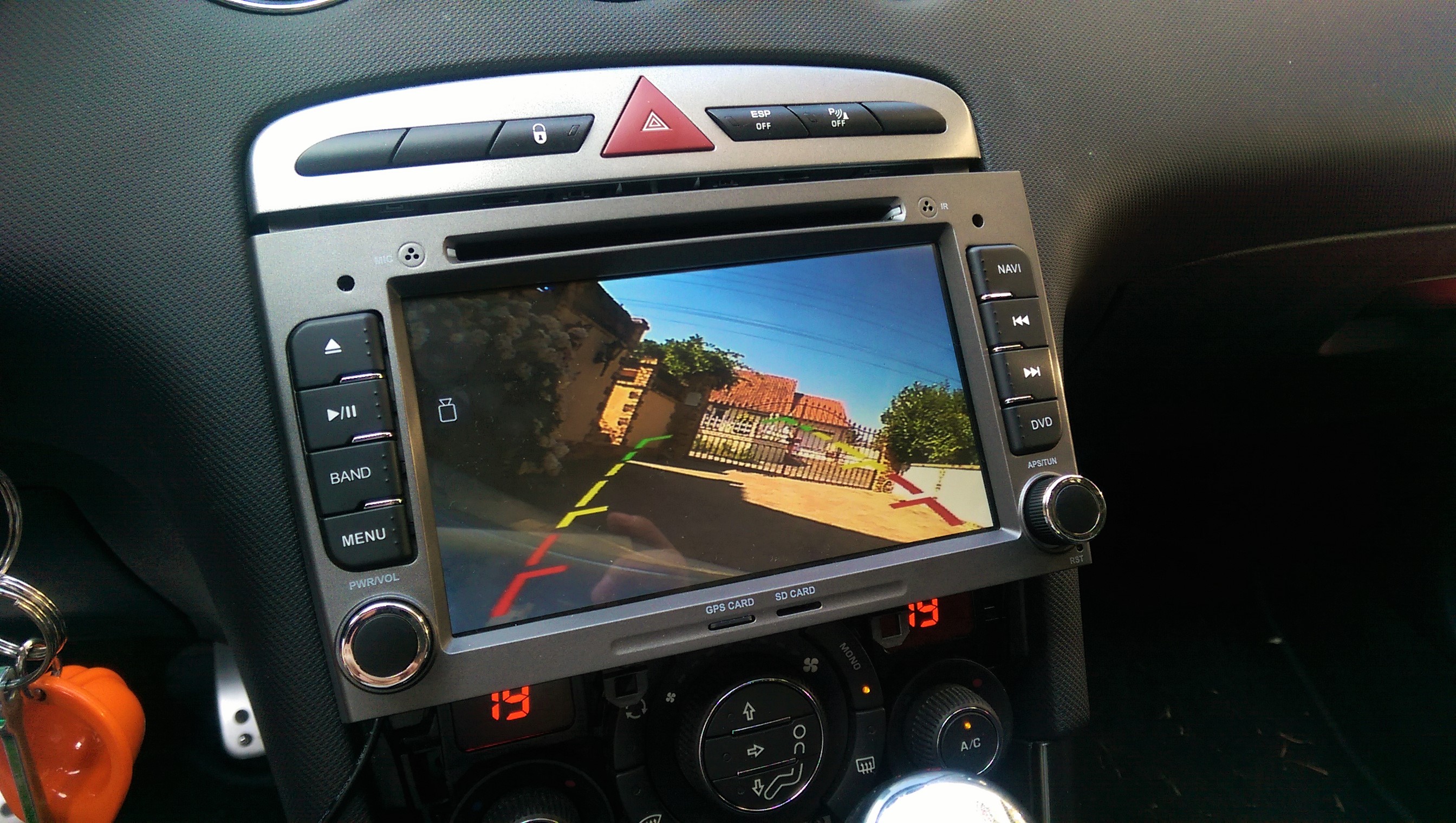

Donc j'ai testé le branchement et le contrôle de la caméra et ça fonctionne, il faut activer dans les paramètre du poste l'option caméra avant et ensuite utiliser l'application déjà installé.
Maintenant je vais voir pour monter tout ca proprement, je vais essayer l'endroit que tu m'indique je te ferais un retour
Par contre une petite question pour les pros de l'elec automobile ce qui est pas mon cas.... la caméra et toujours alimenté ? ou seulement quand j'utilise l'application ? il y a pas de risque de cable qui chauffe qui fond qui crame ? etc ?
Et la masse on est obligé de la relier? Car ça fonctionne sans aussi ...
Fred80 a écrit:le câble numéro 2 "F-camera pwr" par contre il est pas jaune et noir mais rouge et noir.
