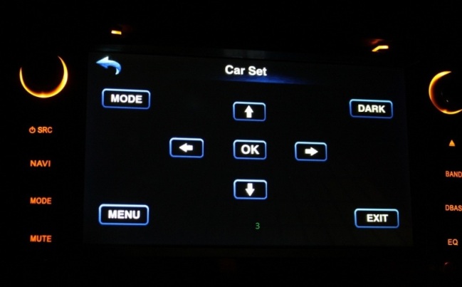

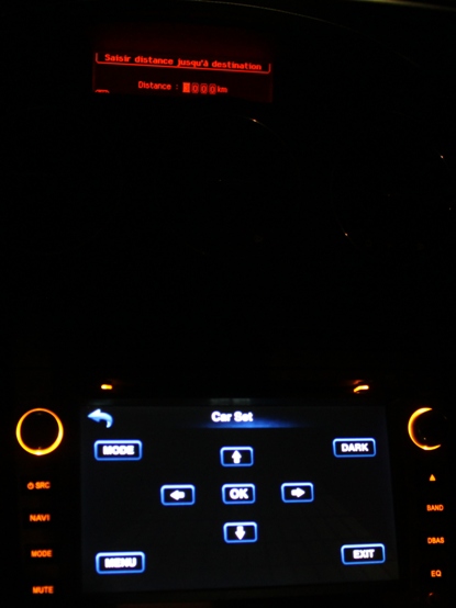

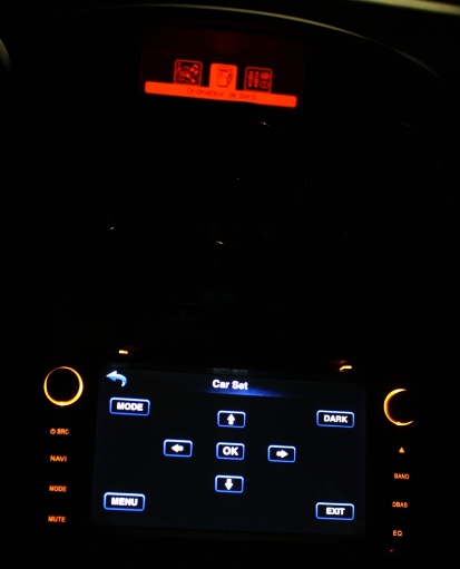

Bonjour, je viens d'installer ce poste, tout fonctionne sauf la commande au volant et par conséquent l'affichage ordi de bord. Merci de me signaler une manip que j'aurais oubliée.

Re: [Tuto] Installation poste Double DIN sans marque
Messagede RAhdi308 » Sam 09 Avr 11 16:24
Saumonie a écrit:Bonjour, je viens d'installer ce poste, tout fonctionne sauf la commande au volant et par conséquent l'affichage ordi de bord. Merci de me signaler une manip que j'aurais oubliée.
Tu n'as pas oublié le petit boitier noir can bus par hasard ?
RAhdi308
Messages: 23
Inscription: Mar 25 Jan 11 22:00
Messagede Saumonie » Dim 10 Avr 11 10:30
Bonjour RAhdi308, et non car sans le branchement de celui-ci rien ne fonctionne, hélàs ! merci.
Saumonie
Messages: 17
Inscription: Sam 09 Avr 11 13:36
Messagede RAhdi308 » Dim 10 Avr 11 15:18
Saumonie a écrit:Bonjour RAhdi308, et non car sans le branchement de celui-ci rien ne fonctionne, hélàs ! merci.
Salut !
Donc ca fait deux choses : commande au volant qui gère le poste (volume, piste ...) et le bouton << sur commande essuie vitres qui te permet d'afficher l'OBD. Remarques, Tu peux aussi afficher l'obd via le poste lui meme !
RAhdi308
Messages: 23
Messagede Saumonie » Dim 10 Avr 11 17:14
Re, les cmdes habituelles (comme ci-dessus) ne repondent plus, l'afficheur clignote sur la date et l'heure, plus modifiables donc, c'est tout. Par contre si par ex une porte est ouverte ou autre c'est affiché. Je crois que je vais tout redémonter. De plus le nouveau poste ne garde pas la mémoire (un problème de 12v surement coupé avec le contact) Merci.
Saumonie
Messages: 17
Messagede RAhdi308 » Dim 10 Avr 11 21:20
Question bête : L'autoradio était bien éteint avant le démontage ?

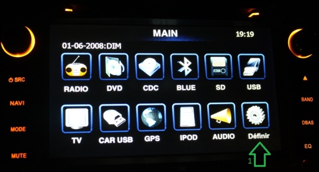

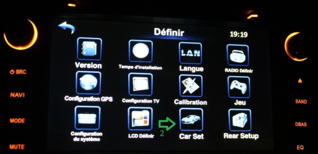

RAhdi308 a écrit: Remarques, Tu peux aussi afficher l'obd via le poste lui meme !
Ah ? comment tu fais ça ? J'ai pas trouvé !
Adol
Messages: 655
Localisation: 93 Saint Denis
Messagede RAhdi308 » Lun 11 Avr 11 19:02
Ce poste est quand même assez complet pour moi !
:arrow: ci-joint quelques photos pour configurer via l'autoradio (désolé pour la qualité d'image) :
