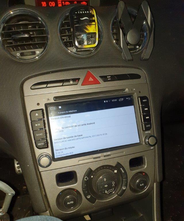

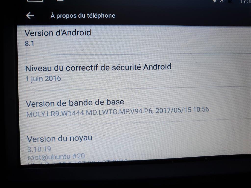

Salut à tous,
Je viens d'acheter un autoradio 2Din pour 308 1.6 hdi 110 cv de 2010.
Je ne connais pas le modèle donc je vous met des photos.
J'ai des arrêts fréquents d'applications et je ne comprends pas pourquoi. j'ai vraiment besoin d'aide je deviens fou.
je voudrais aussi savoir si il est possible de changer la version d'android et comment faire?
Merci d'avance

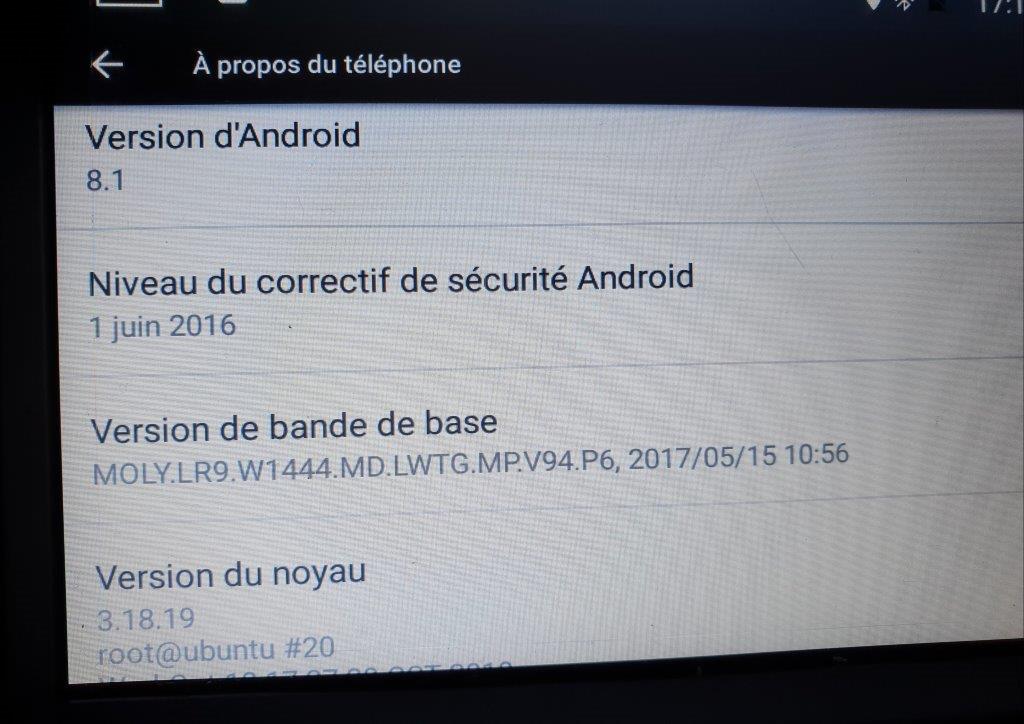

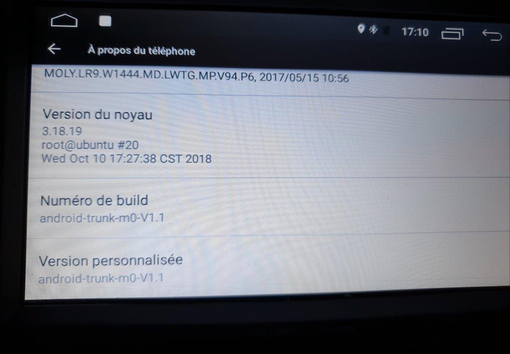

Messagede mblac » Ven 08 Fév 19 18:40
vdoyen a écrit:Salut à tous,
Merci d'avance
Le fichier joint 20190207_112515.jpg n’est plus disponible.
Le fichier joint 20190207_112546.jpg n’est plus disponible.
Le fichier joint 20190207_112613.jpg n’est plus disponible.
Le fichier joint 20190207_112639.jpg n’est plus disponible.

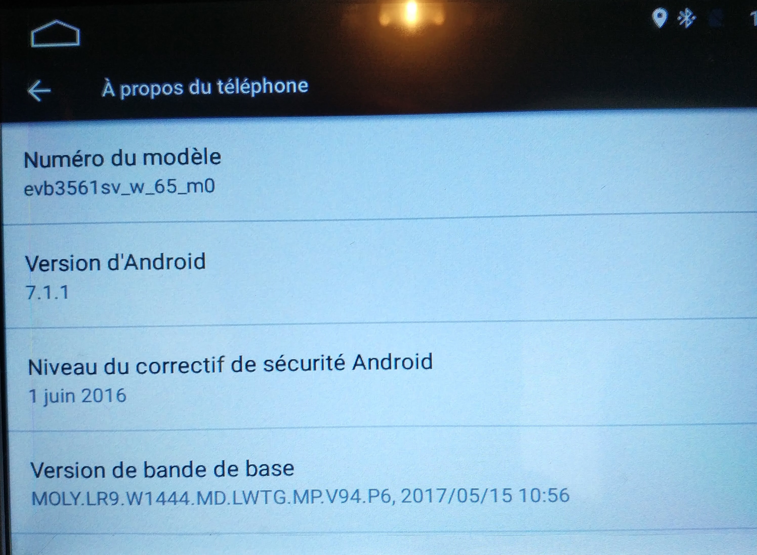

J'ai à priori le même modèle mais pas la même version android (7.1.1 dans mon cas), je note comme tous le monde la piètre qualité du micro (même si utilisation de la prise jack) mais pas beaucoup de plantage pour ma part.
Les applis que j'ai en plus par rapport à l'origine sont:
- google maps
- Radars Fixes et Mobiles
- Gboard
- Deezer
Si tu trouves une version de firmware plus récente je suis preneur.

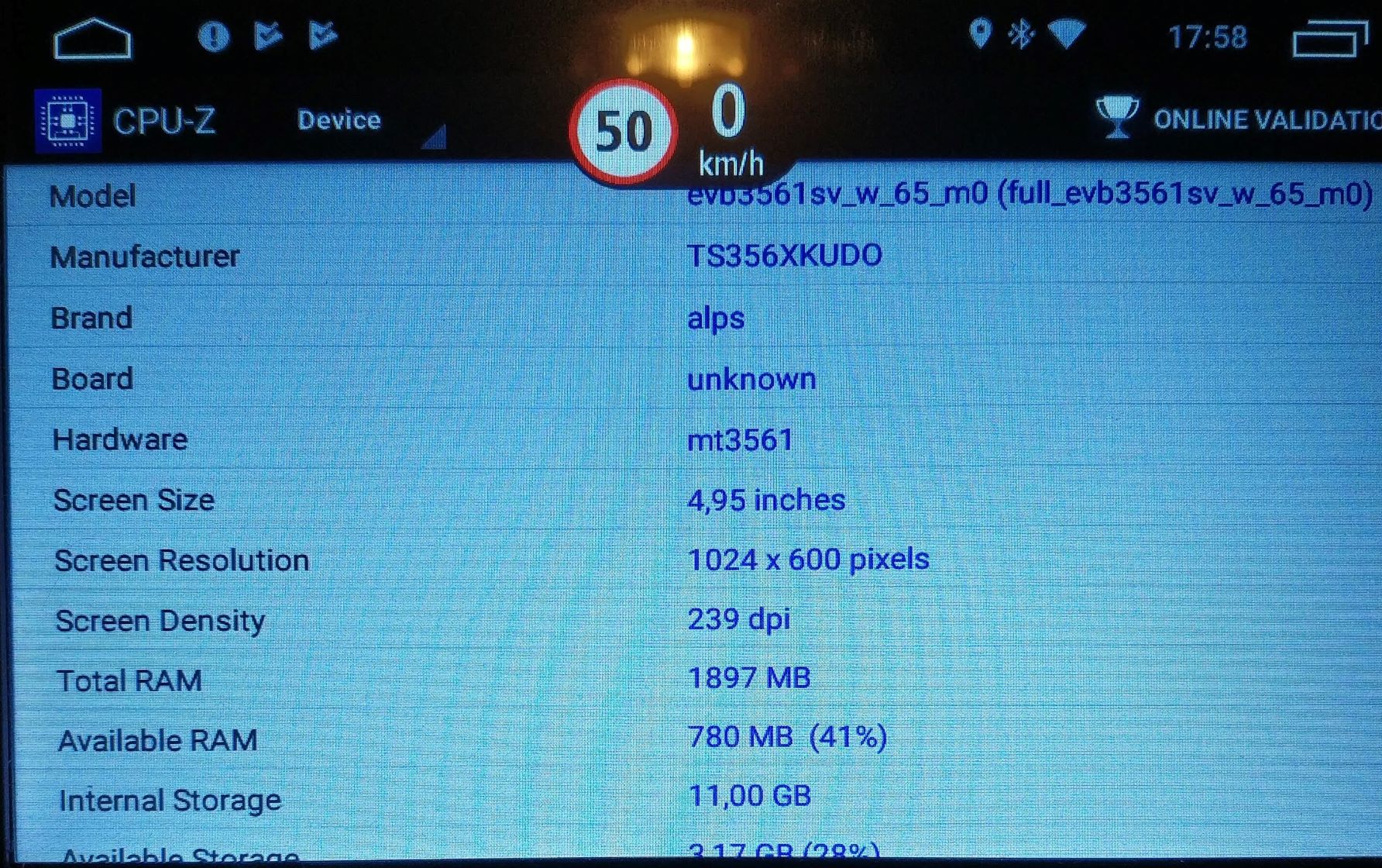

Messagede exzemat » Ven 08 Fév 19 22:39
Du fait que le même poste (d'apparence extérieure) existe avec différents composants, je propose que les demandes de conseils en matière de mise à jour software soit accompagnée d'une identification précise du SOC.
Afin d'éviter de se retrouver avec une brique.
Par exemple, avec l'appli gratuite cpu-z
exzemat

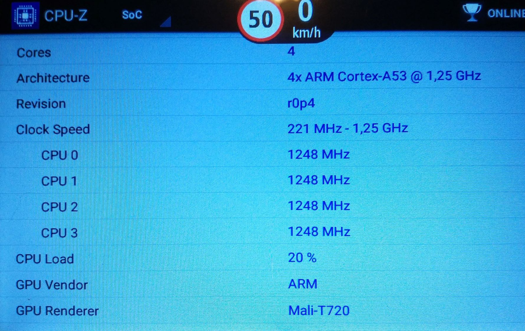

Messagede mblac » Sam 09 Fév 19 18:12
exzemat a écrit:Du fait que le même poste (d'apparence extérieure) existe avec différents composants, je propose que les demandes de conseils en matière de mise à jour software soit accompagnée d'une identification précise du SOC.
Bonne remarque exzemat,voici les infos cpu-z de mon poste. Si quelqu'un a un lien pour un firmware récent.

Messagede exzemat » Sam 09 Fév 19 23:50
@Mblac
ton soc est le même que le mien, MT3561
tu peux trouver des firmware sur 4pda
https://4pda.ru/forum/index.php?showtopic=826301
à la section "Прошивки"
le dernier date du 21.05.2018. Je l'ai testé et revenu à une version antérieure (cf mon post précédent)
