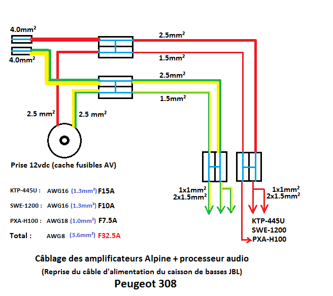

Un petit dessin du câblage nécessaire pour alimenter tout ce petit monde !
Les sections sont approchées, sauf pour celle du KTP-445U qui est inscrit sur le fil, les autres sont plus faibles ou équivalentes.
Le total ne dépasse pas le 4 mm² en amont pour du 3.6 mm² environ à l'utilisation, donc aucun problèmes à envisager. :ange:
Les valeurs des fusibles sont celles installées sur les fils d'alimentation de couleur jaune, du 4 mm² sera suffisant pour le montage total.
Le fil rouge pour l'alimentation et le fil vert/jaune pour le négatif (carrosserie).
Câblage des amplificateurs Alpine + processeur audio.png (24.07 Kio) Vu 10818 fois

Messagede Polux » Mer 11 Déc 13 12:12
bien joué Bricoman, 'un bon croquis vaut mieux qu’un long discours' .. et si ya les 2 c mieux!
J'ai deux questions en tant que "débutant novice" :
- Peut-on connecter le fil jaune (alimentation) de l'ampli sur le +12 permanent/après-contact derrière l'autoradio,
ou doit-on forcément le brancher directement sur le + batterie ?
- Peut-on connecter le fil noir (masse) de l'ampli à la masse de la voiture sur laquelle est connectée la masse du poste,
ou faut-il systématiquement le relier à la carrosserie ?
Merci pour vos réponses

Messagede Bricoman » Mer 11 Déc 13 17:54
Il vaut mieux réserver les 2 fils d'alimentation d'origine de la voiture au poste Alpine rajouté en passant par l'interface Alpine ISO. :D
Ce qui évitera de créer des fils repiqués, au risque d'avoir des problèmes de mauvais contacts, le poste sera parfaitement alimenté par l'interface.
Au sujet de l'alimentation du KTP-445U, il vaut mieux passer par une alimentation distincte en 1.5 mm² reprise sur la boîte à fusible, ou
sur une déjà existante, comme celle utilisée sur le montage plus haut, à vérifier si elle existe derrière le cache sous le volant.
Sinon, tirer un câble en deux fils de 1.5 mm² de la batterie, en passant par les passages disponibles sur la 308.
Le fil vert/jaune doit être relié au plus court si possible à la carrosserie (une partie métallique du véhicule), en essayant
de récupérer un noeud (une connexion commune de fil vert/jaune sur une vis) que l'on trouve en cherchant un peu. 8|
Il faut essayer de séparer les fils des HP, des fils d'alimentation, pour éviter les perturbations électriques qui pourraient subvenir.
Mais souvent, pour un montage de ce type en passant par les RCA, il y a rarement des parasites qui viennent embêter l'installation.

Messagede Polux » Mer 11 Déc 13 23:53
D'accord, merci, je vais essayer de passer par une alimentation distincte reprise sur la boîte à fusible..

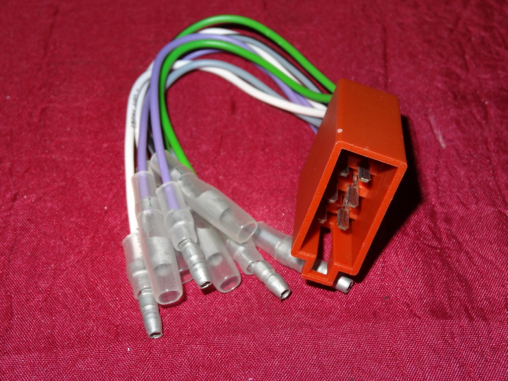

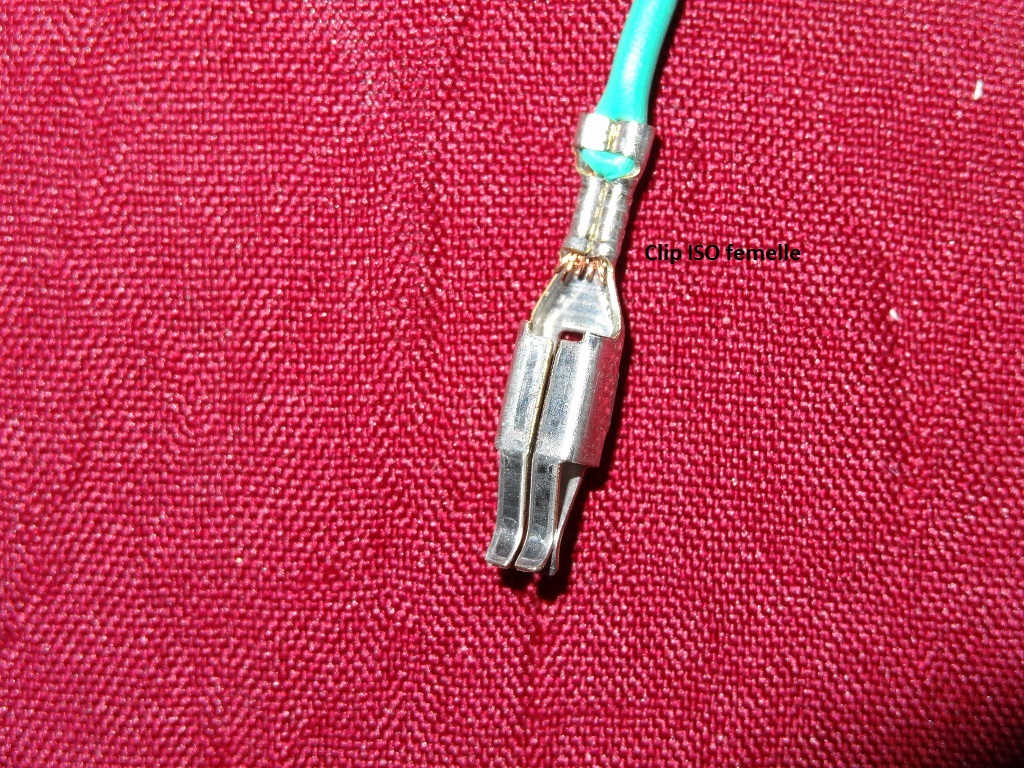

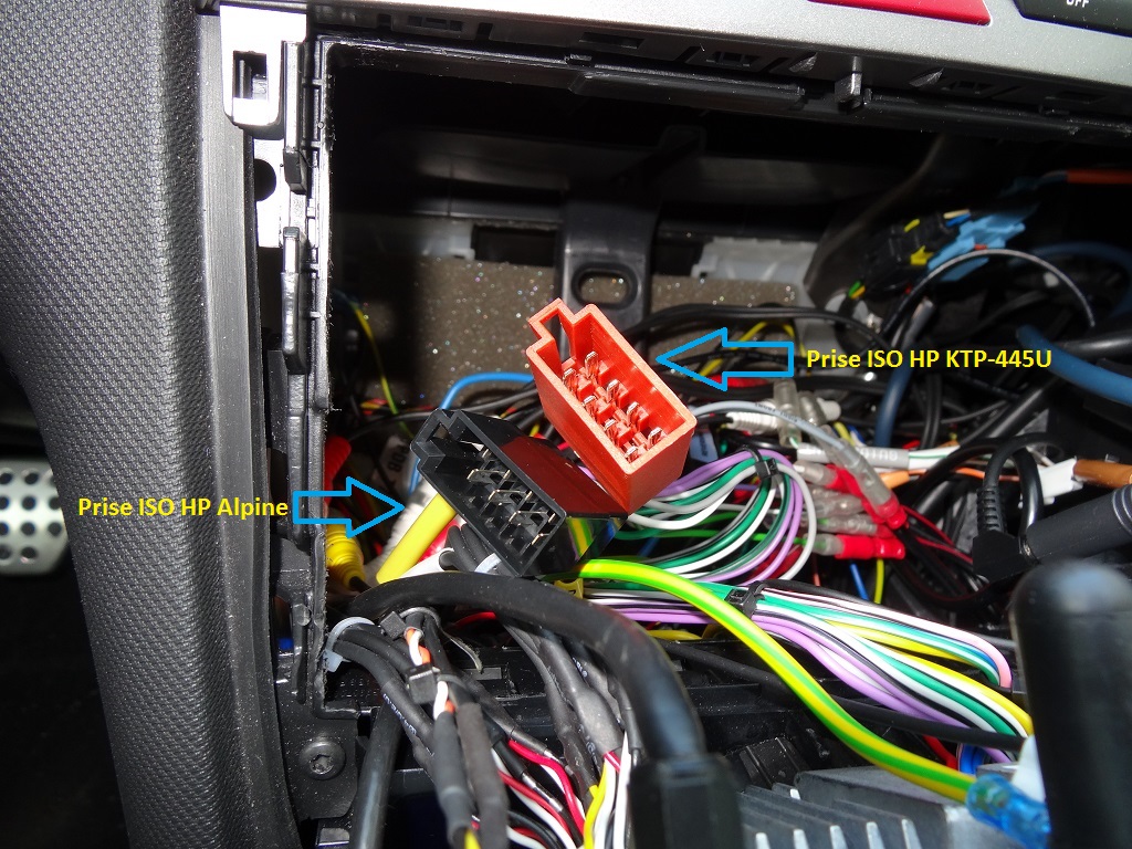

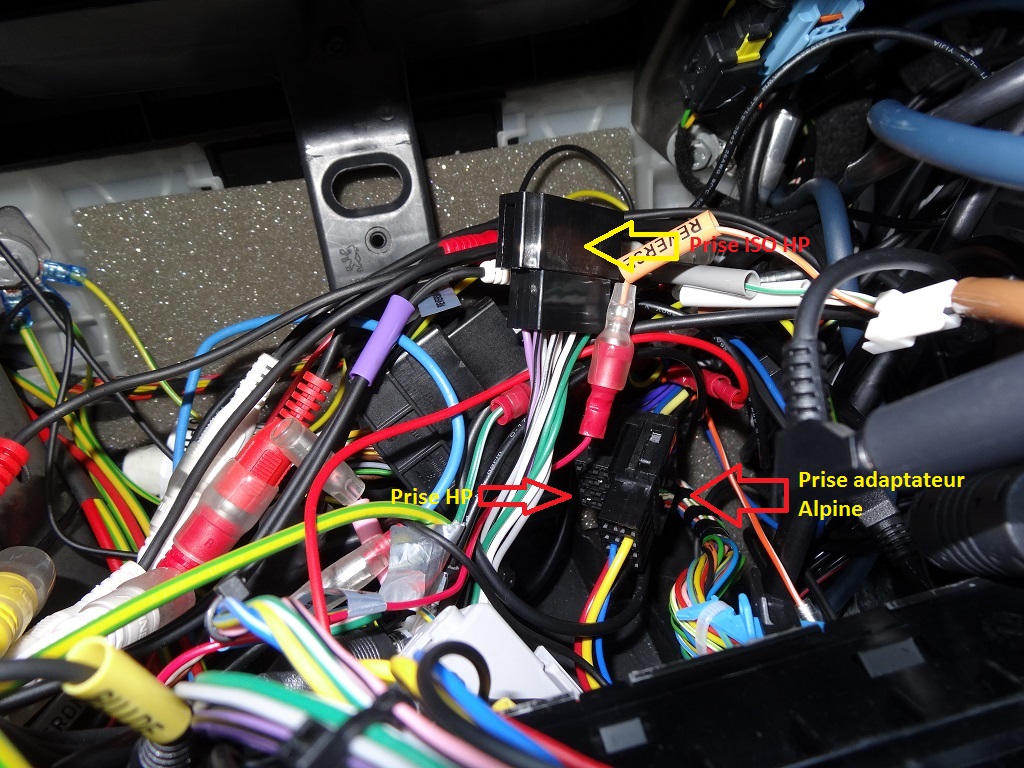

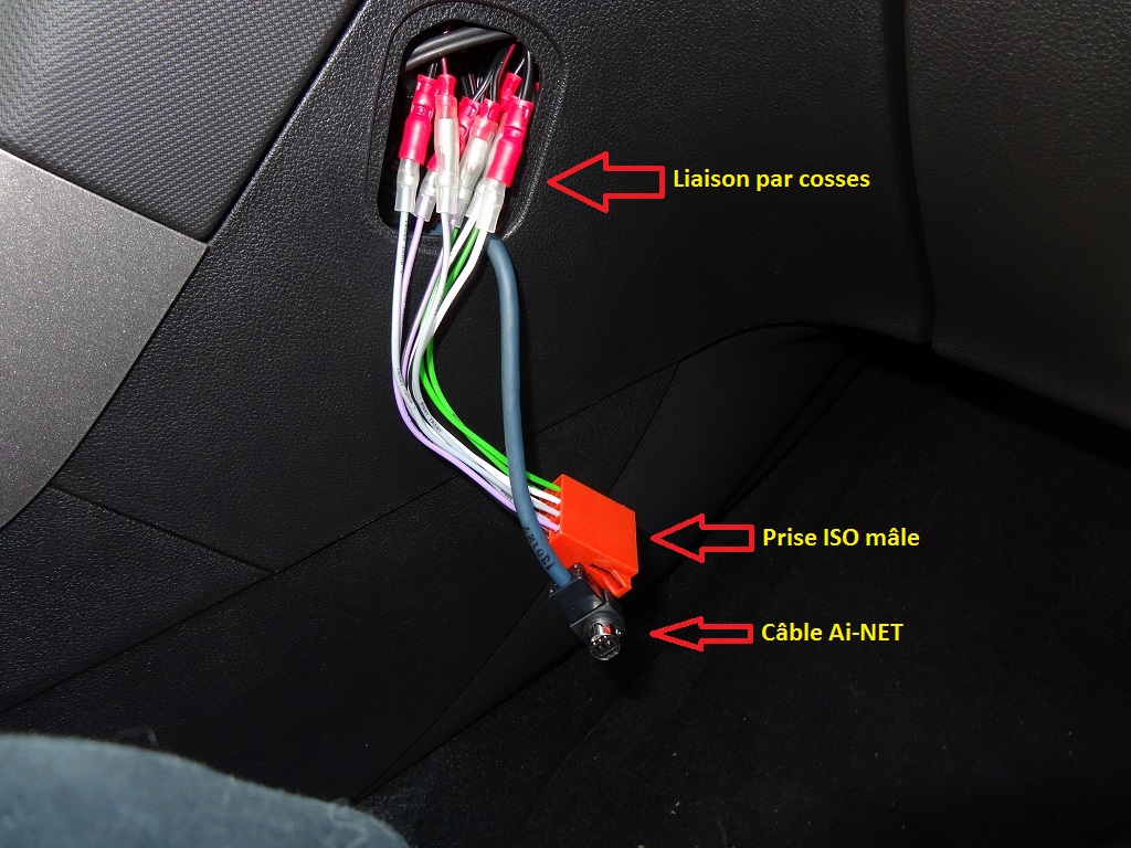

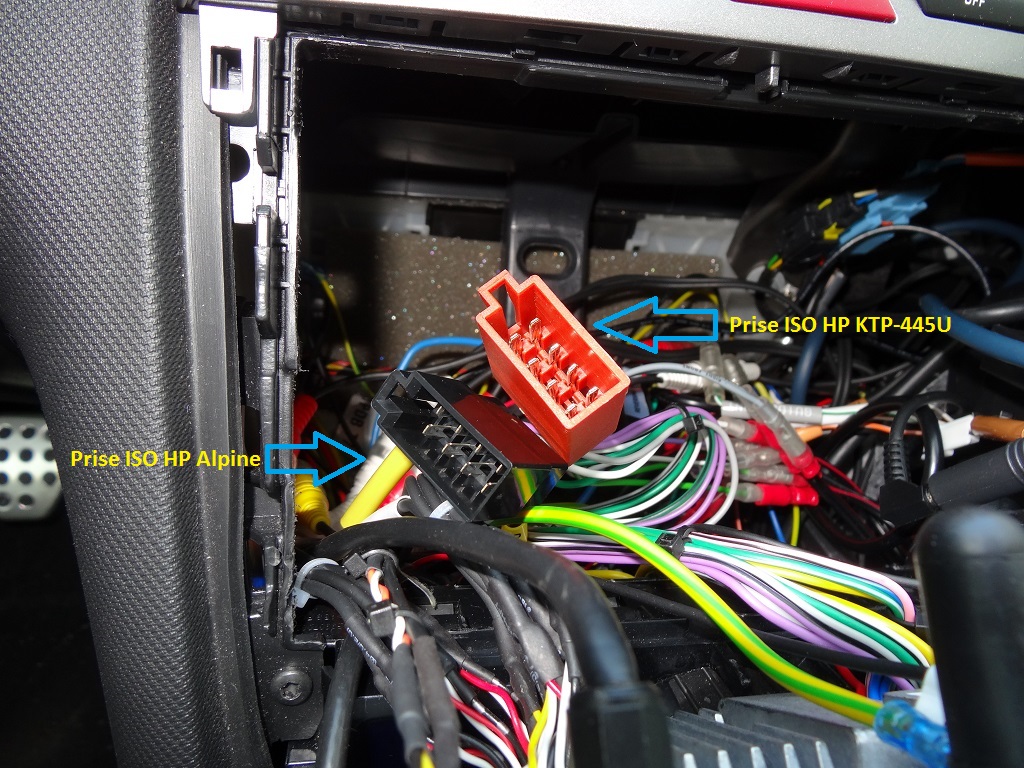

Le colis de chez Conrad est bloqué quelque part, autant prendre les devants et avancer le travail. :grr:

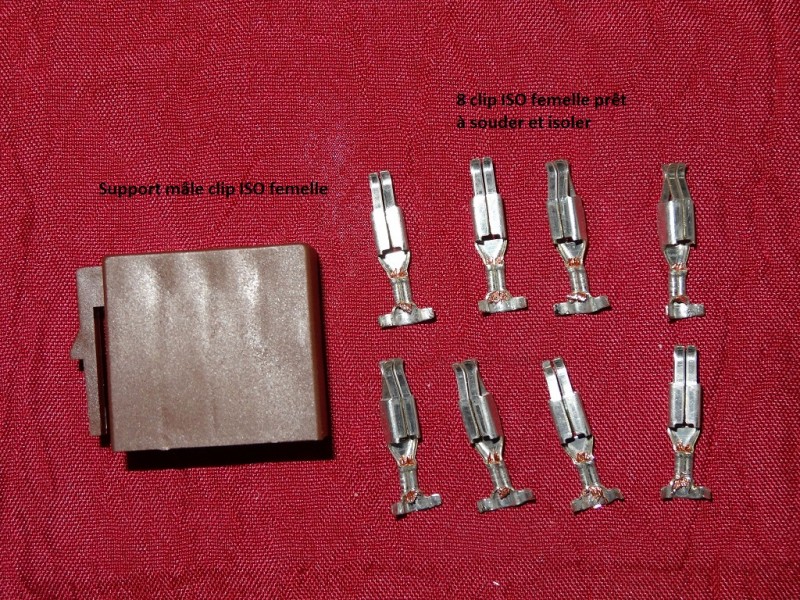

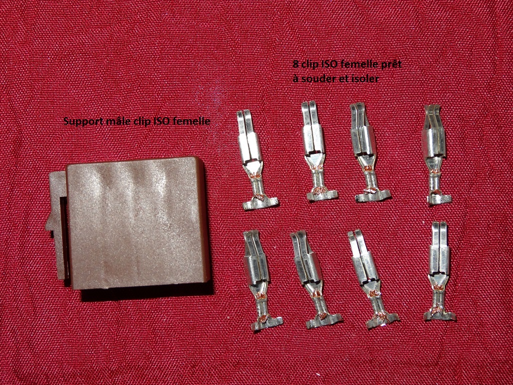

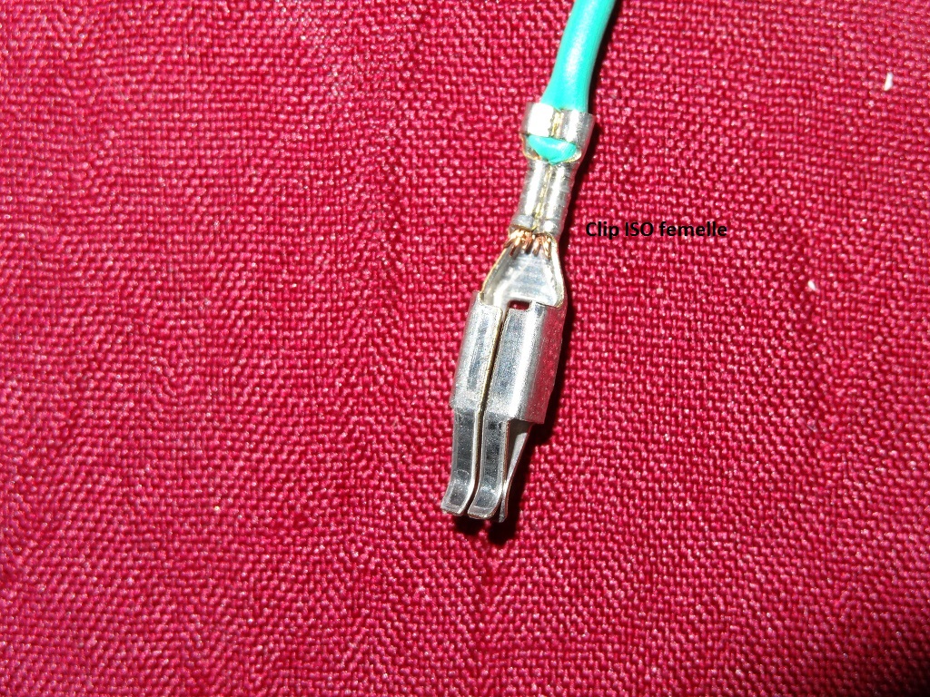

Cet après-midi, achat d'un câble ISO pas chère et démontage des clips pour modifications, préparation à l'échange des fils. :ghee:
Demain, j'irai acheter une bobine de double fils HP en 1.5 mm² (5 m) et montage de ces derniers sur les clips
Sinon, il existe un adaptateur ISO/COSSES qui fera l'affaire, la prise est femelle avec des clips mâles, parfait.
pour faire un faisceau de 1 mètre qui ira se refermer sur les fils de sorti du KTP-445U par des cosses rondes. :super:
Les fils seront soudés sur le sertissage de l'âme existante et l'isolant sera maintenu par les crochets recourbés, le tout sous "gaine thermo". :ange:
Cela permettra de pouvoir aller brancher les HP du véhicule en débranchant l'autre prise du W910R et de mettre l'amplificateur sous tension. :pompom:
L'amplificateur + le subwoofer vont donner un son de meilleur qualité à la titine depuis le temps, il devient pénible d'attendre la livraison. :/

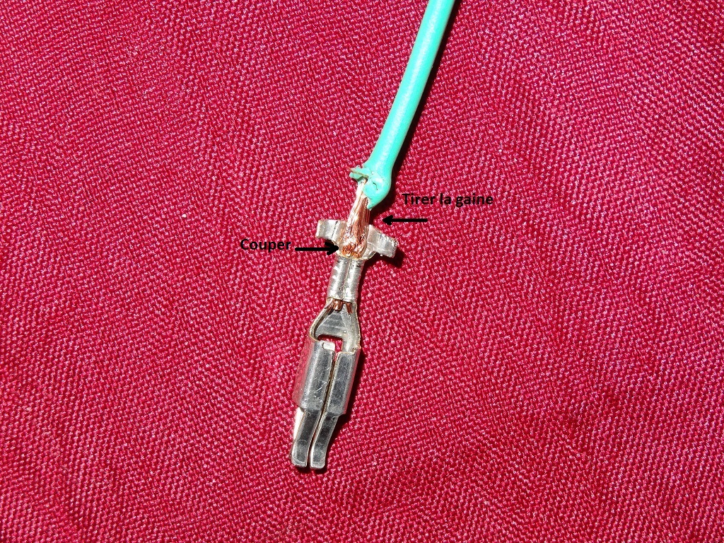

L'aide d'une vrai pince à cosses évite ces sertissages où les contacts sont mauvais.

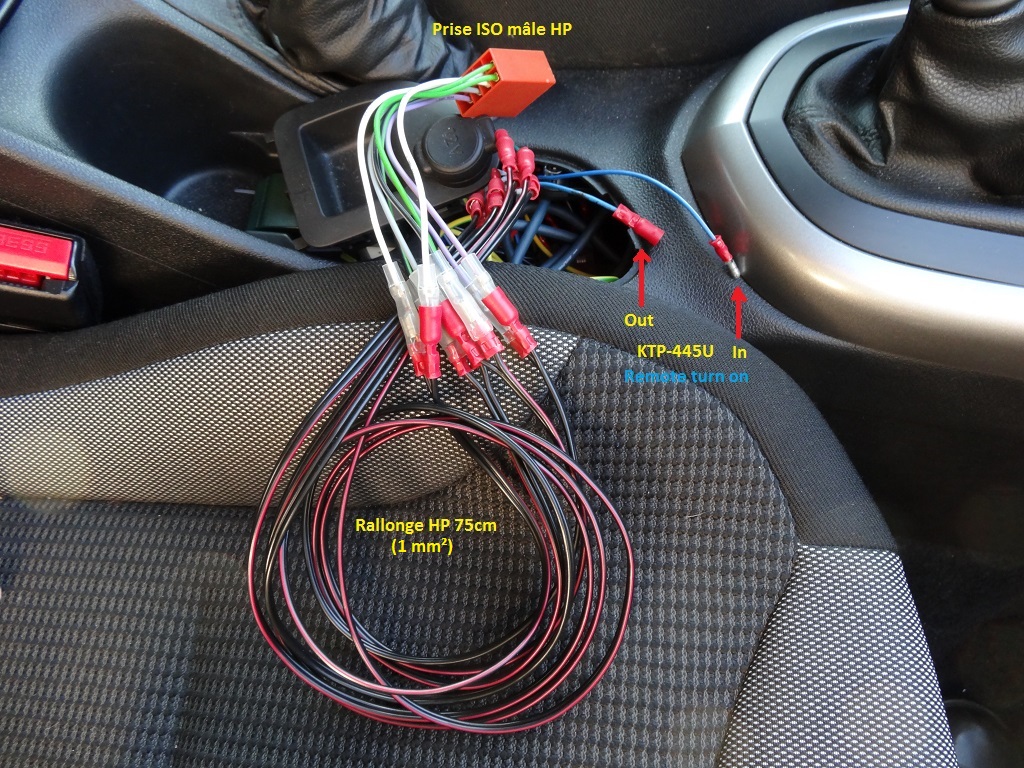

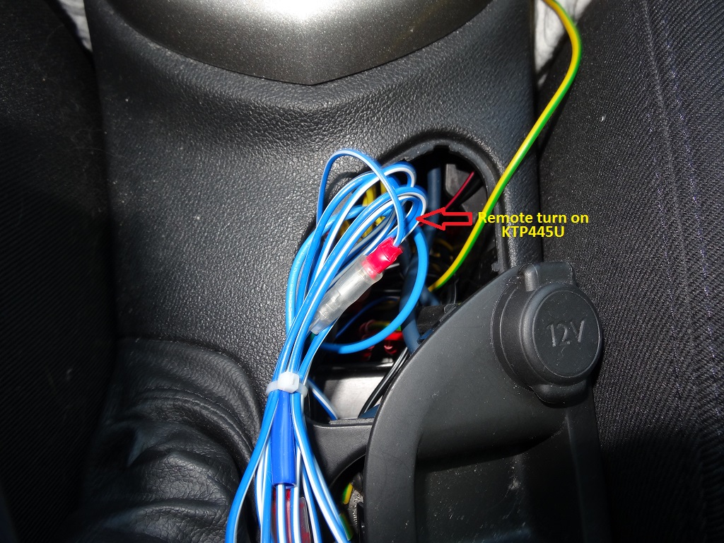

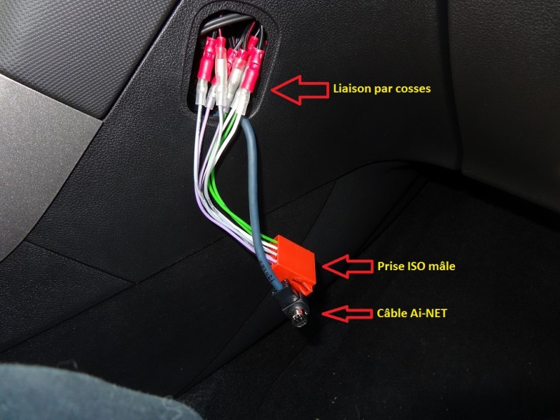

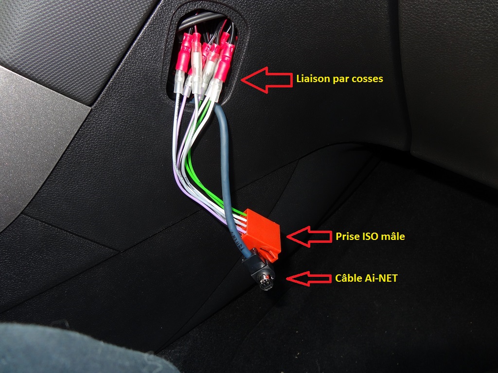

Plus haut, j'ai dit une anomalie, il y a bien une sortie Remote sur le KTP-445U.
J'ai câblé la prise ISO, la rallonge est faite en 1mm² et sera posée demain matin, ce qui mettra en marche les HP avec l'amplificateur. :ghee:
J'ai aussi changé les cosses de l'adaptateur des tweeters, demain matin ils seront en fonctionnement.
Enfin du résultat qui commence à terminer l'installation Alpine.

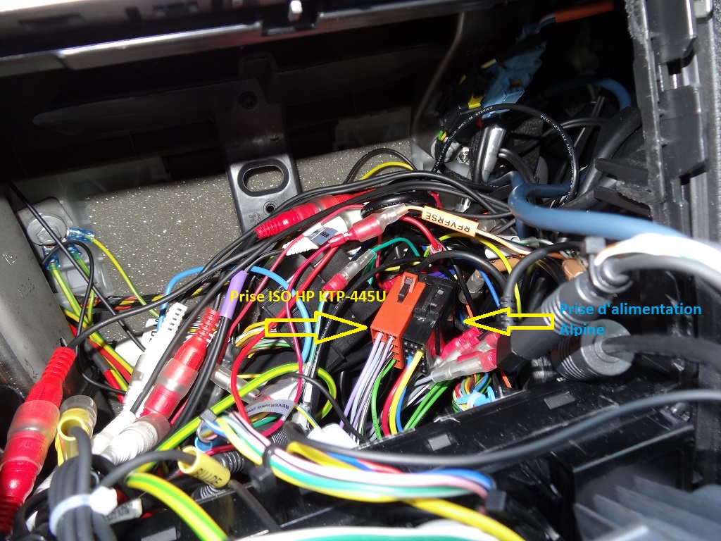

Ce dimanche matin, câblage du KTP-445U enfin terminé, il fonctionne du premier coup. :D
Rien à voir avec l'amplificateur du 2-DIN qui reste excellent, mais qui manque de puissance pour attaquer des HP de qualité.
De quoi prendre peur à la vue du nombre de fils derrière le W910R !
Rallonge HP KTP-445U
Remote turn on KTP-445U branché
Prise HP ISO + câble Ai-NET prêt à brancher
Prise de l'adaptateur ISO Alpine débranchée
Les deux prises ISO identiques
Prise KTP-445U posée
