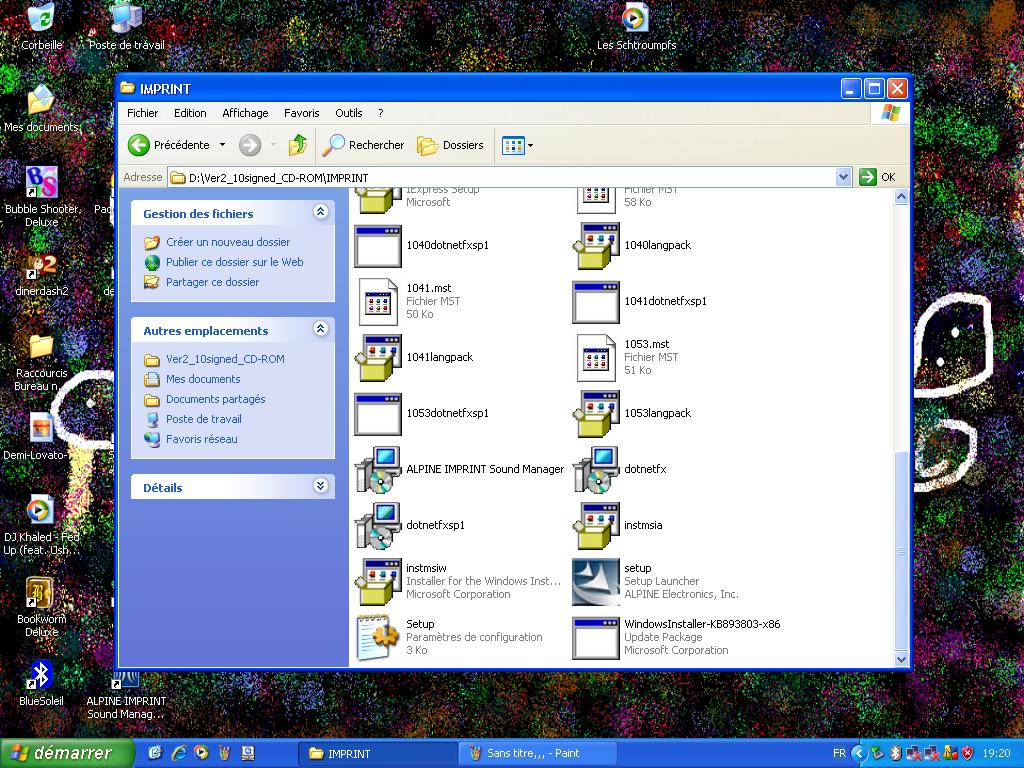

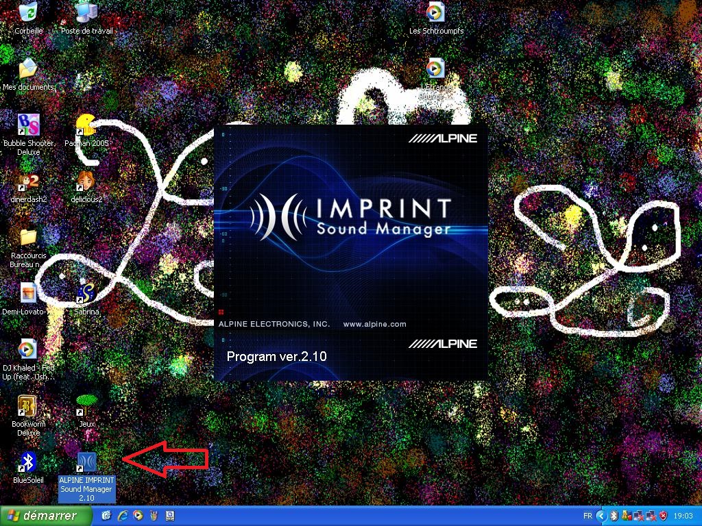

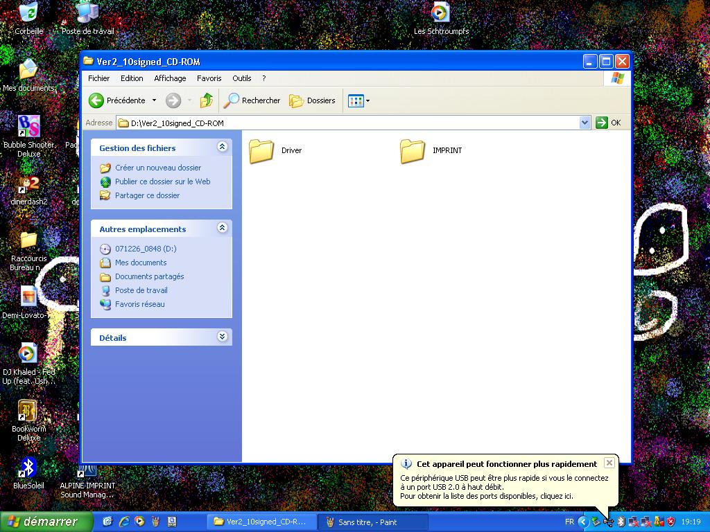

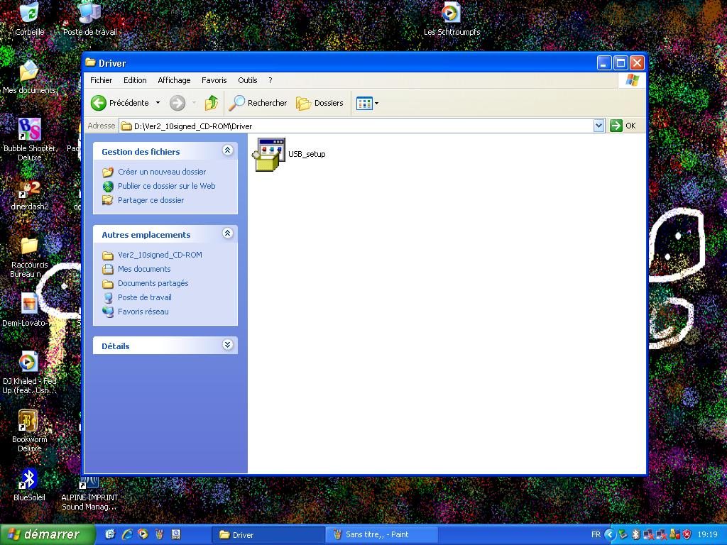

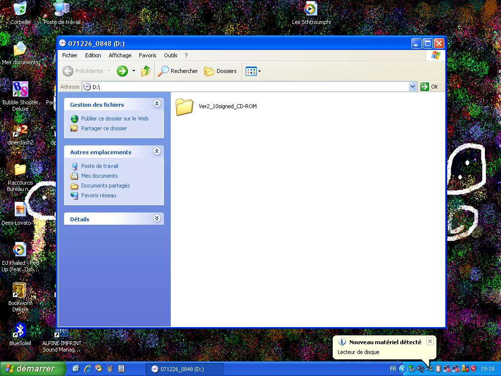

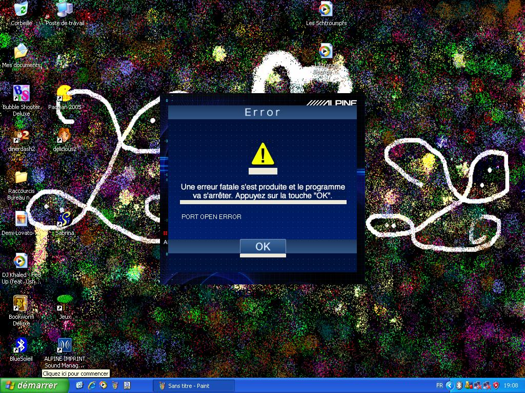

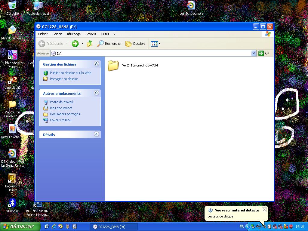

Ce jour, installation du logiciel sur un vieux PC portable qui dort chez un collègue du boulot !
L'installation sous Windows XP se fait sans problèmes particuliers à l'aide du CD fourni.
Il faut installer IMPRINT à l'aide de l'exécutable et les drivers pour le port USB.
Reste à le brancher sur le processeur audio pour voir la suite, plus tard. 8|

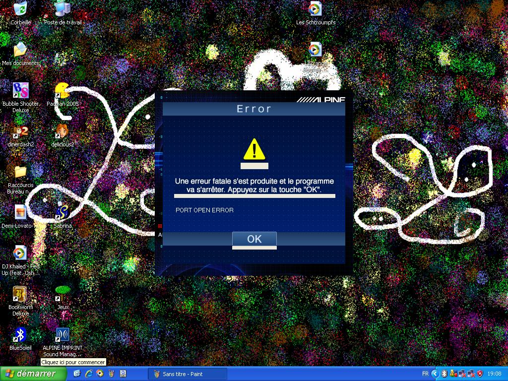

Si le processeur audio n'est pas connecté, il y a un message d'erreur sur l'écran.

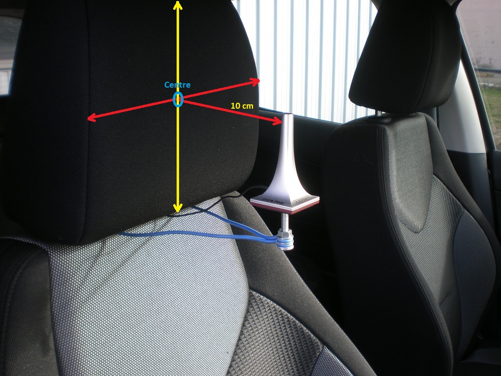

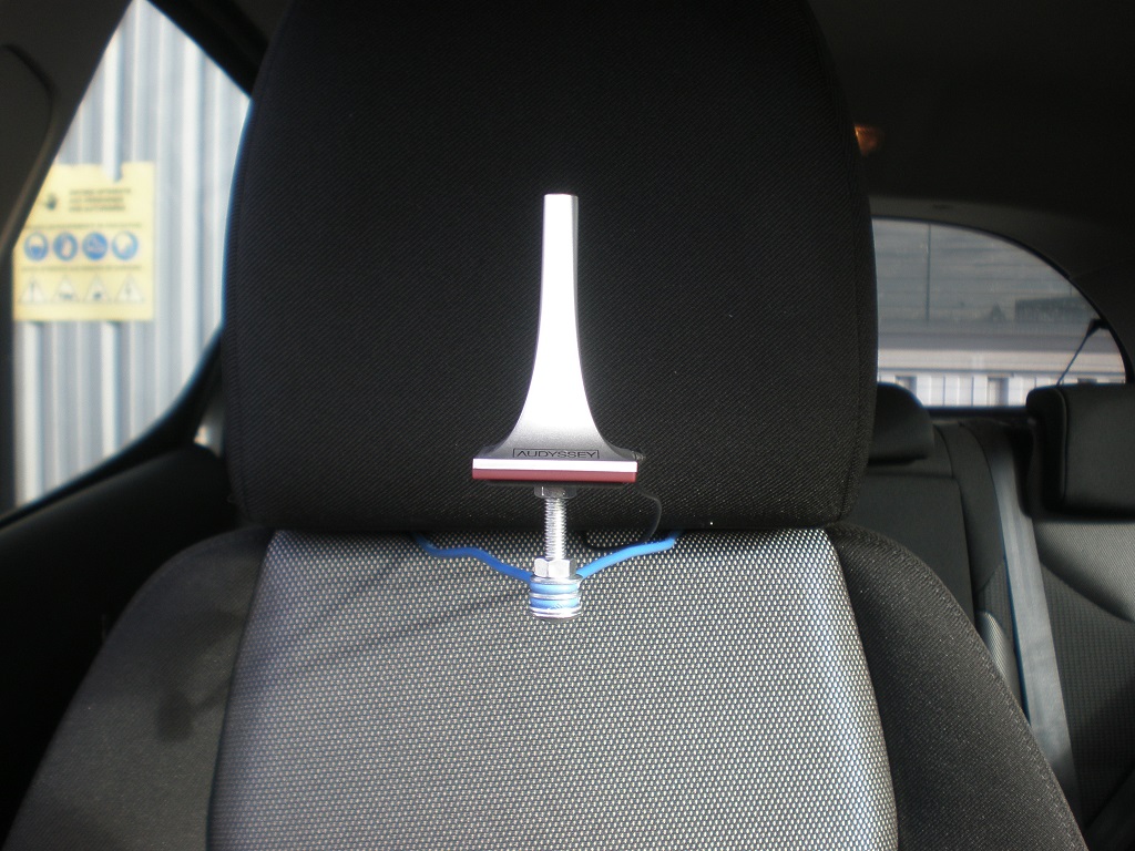

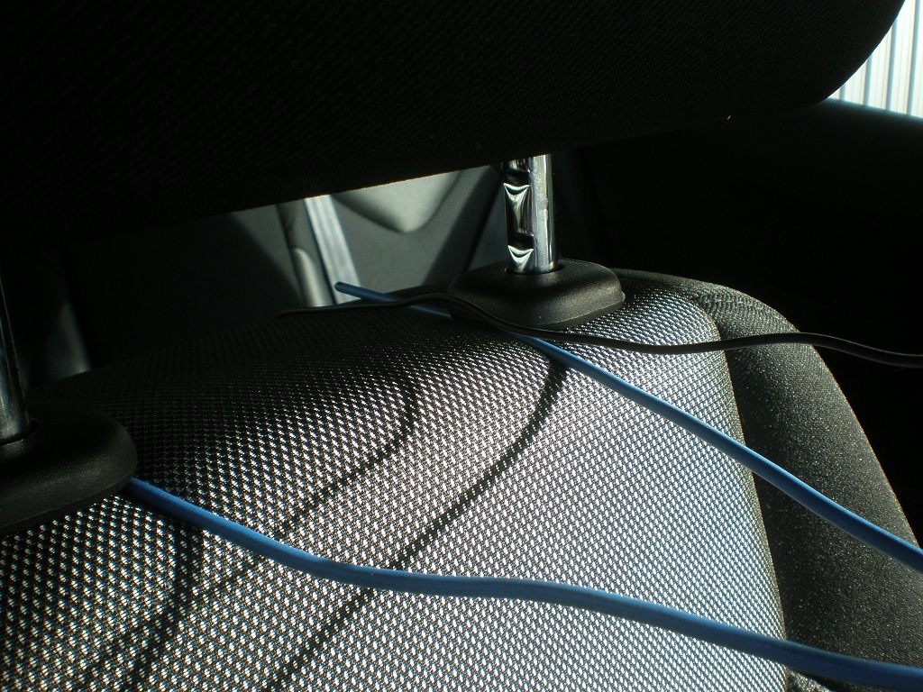

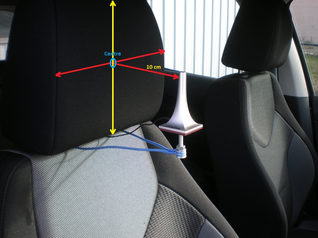

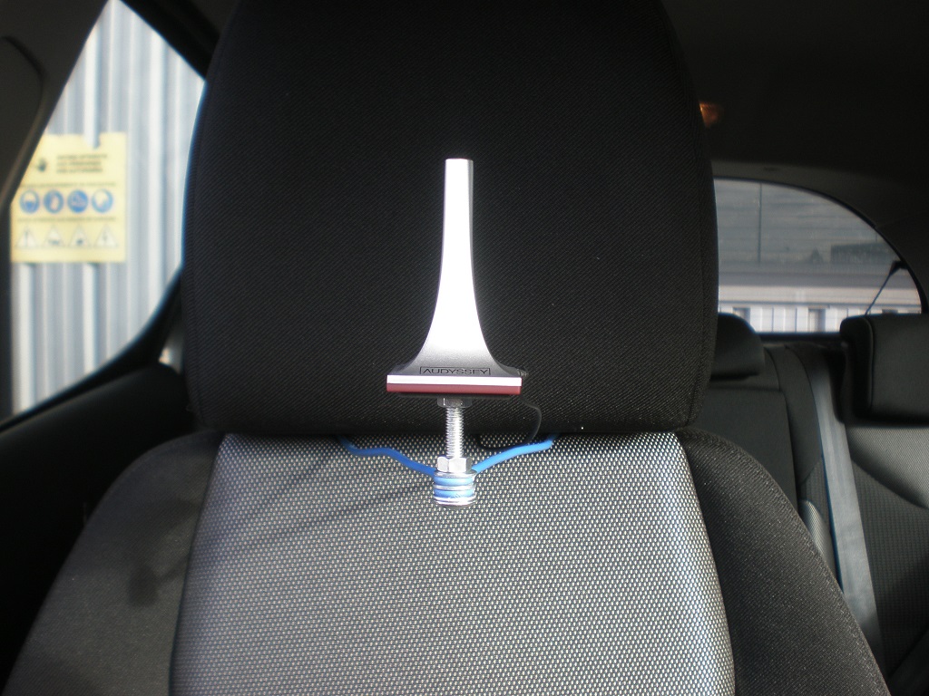

Le PC portable étant disponible, il faut attaquer le support du micro pour continuer l'aventure.
Ce midi, un support "Self man made" à l'aide de fil électrique rigide a été fabriqué spécialement pour le micro de réglage. :D
Il suffit de pincer les deux fils entre le siège et l'enjoliveur du repose tête pour un maintien provisoire parfait, pas besoin de pieds spécial photo. :super:
En laissant un peu de marge sur les longueurs, il sera possible de faire les 6 points de mesure dans l'habitacle à peu de frais. :ghee:
Aperçu du maintien support
Position de réglage siège passager
Vue de face

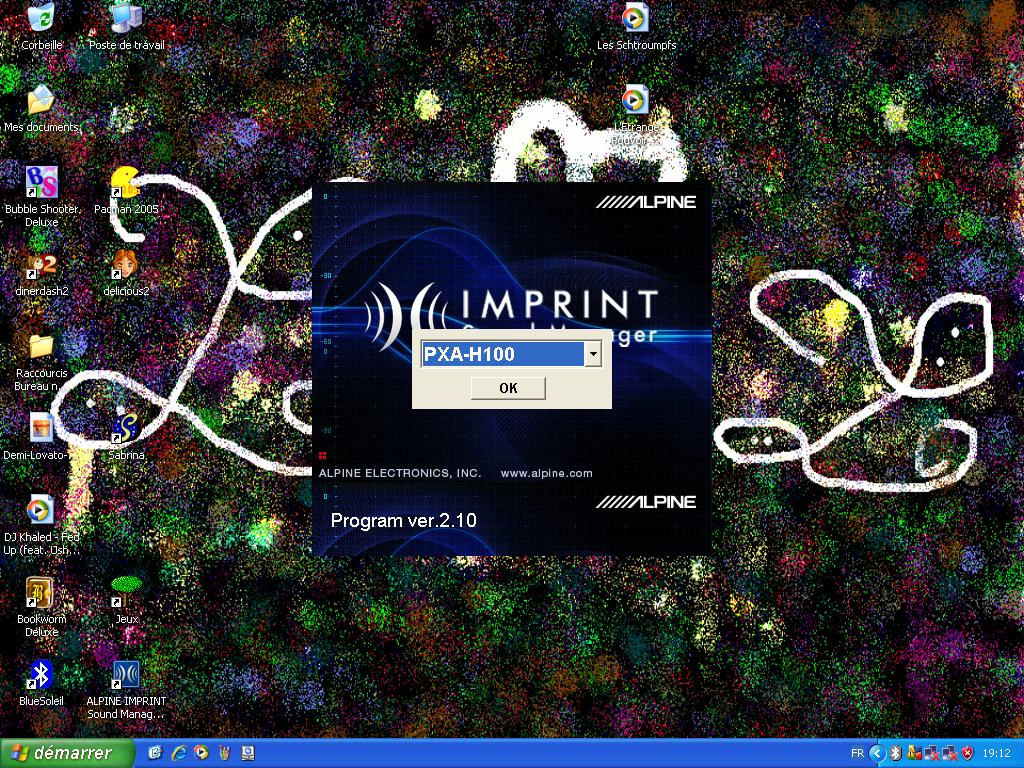

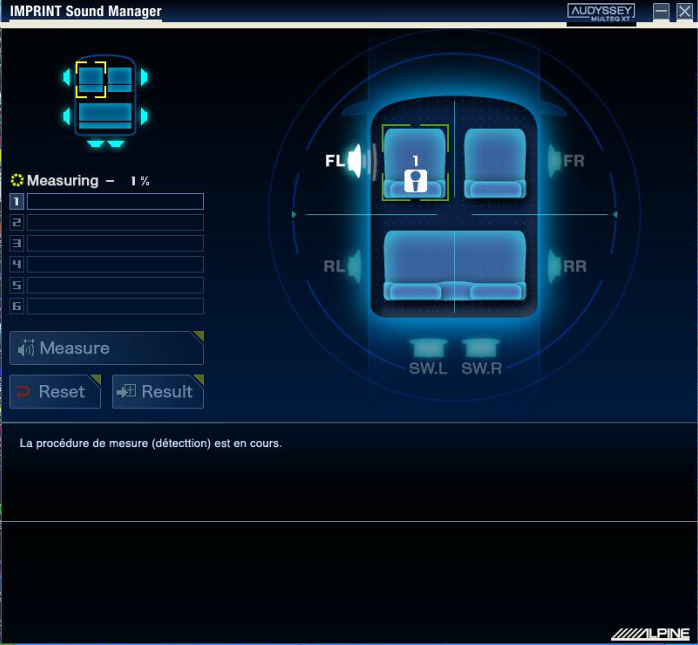

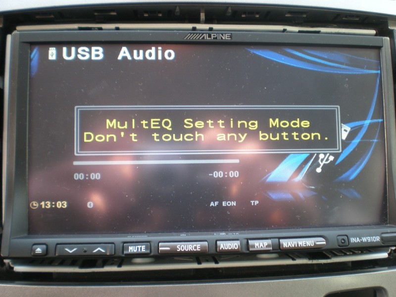

Comme promis, ce midi j'ai branché le PC et lancé le logiciel IMPRINT pour voir en partant sur FRONT LEFT, les 6 tests à faire. :D
Cela permettra d'optimiser la scène sonore au niveau du siège conducteur, le but recherché en priorité.
Les autres options permettent de déplacer la scène sonore en fonction du lieu choisi dans l'habitacle, toujours en 6 tests.
A savoir que c'est le branchement du micro sur le PXA-H100 qui active le paramétrage automatique par un message à l'écran du W910R.
Il faut les faire à la suite à raison de 20 mn environ par positions successives en déplaçant le micro à chaque point de calibrage. 8|
Vous ne pouvez faire que deux mémorisations des réglages, dont une manuelle, un pour le FRONT LEFT (siège conducteur) et un pour le ALL (tout les sièges). :super:
Rien n'empêche de choisir d'autres réglages du menu pour parfaire ses préférences personnelles.
Tout seul, on prend le réglage conducteur, à plusieurs le réglage général, de quoi satisfaire son monde.

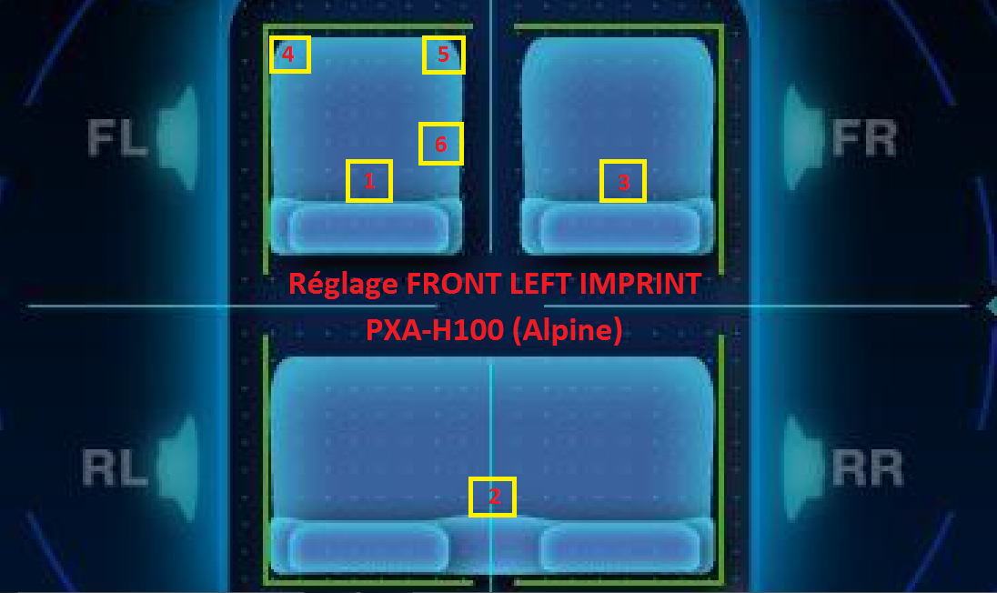

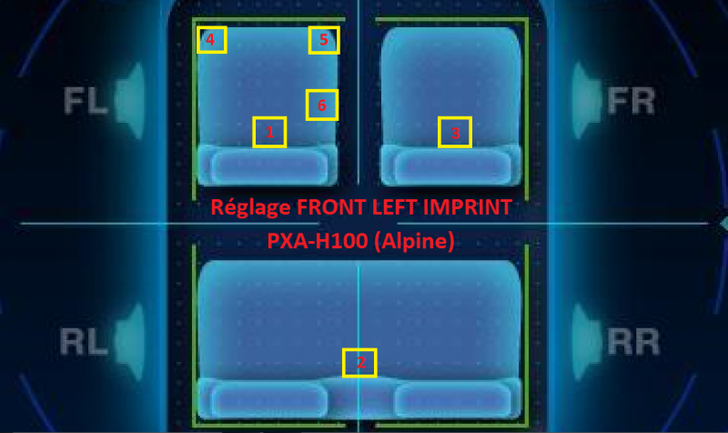

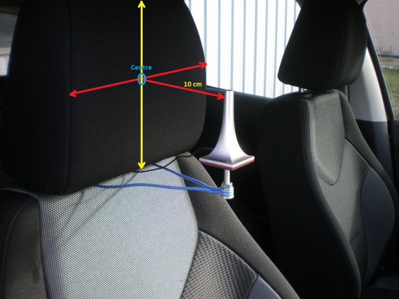

- Le premier se fait au centre du sièges AV conducteur à hauteur des oreilles.
- Le deuxième se fait au centre des sièges AR.
- Le troisième se fait au centre du siège passager.
- Le quatrième se fait à l'angle gauche AV du siège conducteur.
- Le cinquième se fait à l'angle droit AV du siège conducteur.
- Le sixième se fait au milieu droit du siège conducteur.

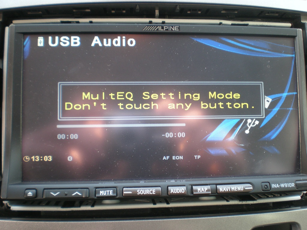

Ecran W910R au démarrage du test

L'ntérêt est d'avoir un son optimisé pour le conducteur en prenant 6 points de mesure dans la voiture à des lieux précis. :D
A chaque position, le processeur audio envoi une tonalité dans les HP et calcul le temps que met cette tonalité à revenir vers le micro.
Ensuite, c'est le processeur audio qui gère les mesures prisent par le micro pour sortir un son très présent et équilibré dans le véhicule. :ghee:

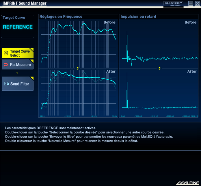

Ce matin, test en réel des 6 points de mesure FRONT LEFT (optimisation siège conducteur). :D
Le "screenshot" montre la mesure en cours du HP avant gauche, puis après tous les HP sont excités pour finir.
Les 5 autres sont de même en déplaçant le micro à chaque mesure autour des points de contrôles.
Une courbe résultante en sort qu'il faut envoyer au 2-DIN pour entendre le résultat après avoir débranché le micro et l'USB.
L'affichage du poste change dans le menu "Audio", certains réglages sont encore possibles.
A l'écoute, la scène sonore est bien placée au niveau du conducteur, le chanteur est devant soi, décalée du siège passagers. :ghee:
Vivement les SPR-60C posés pour voir la vrai différence de qualité, ces HP Peugeot, de la :caca: .
Je dois encore apprendre à utiliser ce logiciel pour en tirer le meilleur, il me manque des informations de bases. 8|
Il est très facile à mettre en oeuvre, mais demande de l'information, de la compréhension pour sortir un excellent résultat.
Cela explique sûrement que certains en sont déçus après une première utilisation par manque de préparation suffisante du matériel.
Pour une première, c'est une première, la courbe parle vrai, le processeur fonctionne en faisant son boulot. :ange:

c'est clair que la courbe est bien plus linéaire
