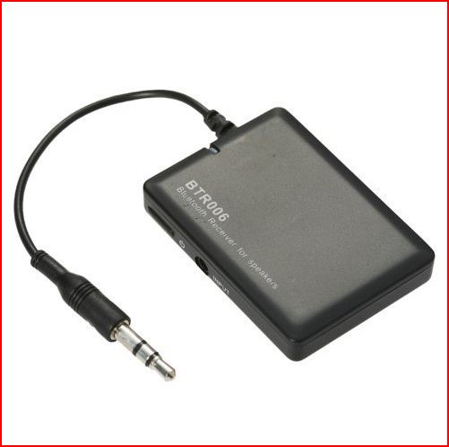

Messagede boomer » Mar 12 Fév 13 09:01
bonjour a tous , je me presente raoul de montargis
sur ma 308 cc feline de novembre 2009 j'ai installe l'ecran gps de chez canbuscenter
mais je n'ai pas de son du gps et bluethoot sur les hauts parleurs du vehicule
(seulement sur les hauts parleurs de l'ecran)
ma question pour papa125 : pourrais-tu stp expliquer le branchement , avec details et photos
la fiche avec 3 fil du gps c'est une masse et 2 fil cc 12 volt
tu branche ca sur les bornes du signal??
merci d'avance et chapeau pour le solution!!
boomer
Messages: 3
Inscription: Mar 12 Fév 13 07:46
Re: [Tuto]Installation et !!FIN DE VIE!! GPS look WipNAV
Messagede boomer » Dim 16 Juin 13 15:08
pour le trouver sur "e--y" taper les mots clés suivant: receveur bluethoot btr 006 ------------- (attention pas transmetteur)
bluetoot receveur.JPG (29.44 Kio) Vu 10055 fois
bonjour
:merci:
je voulais informer les utilisateurs de l'ecran gps tactile de canbuscenter pour 308 peugeot que s,ils veulent ajouter une option supplementaire sur l'ecran , la lecture de fichiers musicaux en bluethoot de leurs iphones ou smartphone par l'intermediaire de l'ecran gps ils le peuvent avec un petit boitier receveur bluethoot " le btr 006 " , comme le précise son nom , il recoit en bluethoot et transmet a tout equipement muni de haut-parleurs comme c'est le cas avec le gps21 de canbuscenter et qui n'avais pas cette option .
le branchement tout simple 1: l'alimentation du boitier qui est rechargeable en deux heures et a une autonomie de 10heures environ ( soit vous le rechargé chez vous ou vous l'emportez quand vous partez, soit vous etes autonome en branchant le cordon d'alimentation et de charge directement dans l'auto en bidouillant un branchement ) (info: vous pouvez vous brancher directement la fiche a 3 fils de l'ecran sur lequel on branche la tnt sur le rouge et noir , attention au pole + et -)
2: le dernier truc c'est la connexion audio du boitier bluethoot a l'ecran gps , donc celui-ci muni d'un cordon fixe jack male et fourni avec une fiche jack f-f pour rajouter une rallonge
qui sera branchée sur un cordon jack f ou M a une extremité et l'autre RCA mal rouge et blanche que l'on branche sur les fiches audios de la tnt , comme la tnt ne capte pas du tout , ce n'est pas une perte .
et le tour est joué , vous selectionnez la tnt puis music et vous avez la musique de votre telephone en bluethoot sur l'ecran et diffusé sur les h-p de la voiture.
voici maintenant la photo du minuscule boitier btr 006 :
merci pour ce forum precieux pour les passionnés d'autos comme nous.
a bientot.
boomer
Messages: 3

Messagede boomer » Dim 16 Juin 13 15:25
rebonjour
j'ai oublié de precisé qu'il n'a meme besoin de selectionné la source sur l'ecran gps canbuscenter , des que l'ecran s'allume et que le boitier est allumé , le streaming commence , par contre s'il ya un appel ca coupe ou si on active la source usb ca coupe aussi , l'usb et les appels sont prioritaire.
un autre detail : le boitier btr 006 porté 10 metres ---------la telecommande c'est votre iphone
merci A+ :super:
