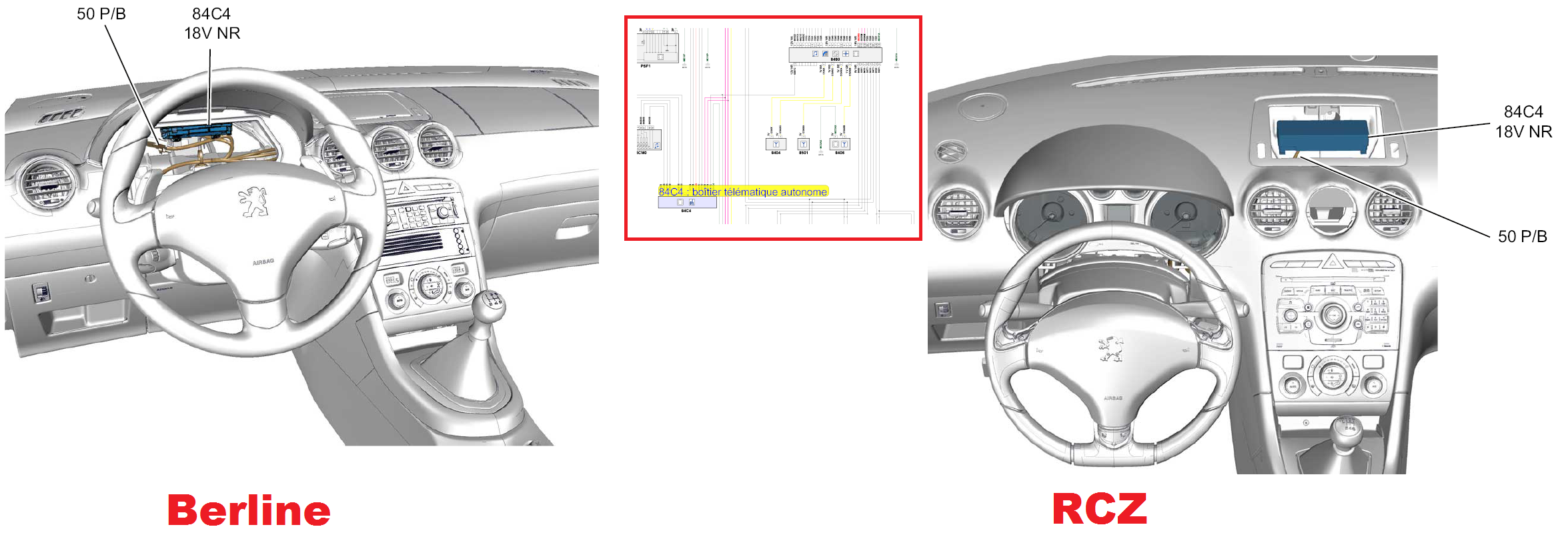

Pour le lit SOS, un guide Peugeot l'indique derrière le compteur pour les RT4 ET sous le frein à main pour le WIP com 3d. Comme tu dis, les 2 sont pas pareils.

C'est pas avec le boîtier derrière le compteur ? Ta un trou vers l'écran escamotable, peut-être écho du coup.
Si tu veux poster le schéma Peugeot de l'emplacement derrière le compteur... ;-)

voilà ce qu'on peut voir sur un autre forum concernant le RT6 et le module SOS
=> http://peugeot-rcz.forumactif.com/t1652-procedure-d-installation-rd4-vers-rt6-ng4-wip-com-3d
a la base c'est un RD4 avec le module fixé sous l'écran mais le gars a du décaler le module pour monter l'écran escamotable du RT6

Messagede forest » Sam 29 Nov 14 23:33
Par contre, les RCZ et 308 ne sont pas faites pareil :nonon:
Cliquer pour agrandir :
Mais j'aime bien avoir tord, quand vous voulez :merci:
Et on parle bien du boitier télématique autonome/SOS (et pas du MDS/Module de Service des WIPCOM3D/NG4 qui lui est sous le frein à main)

J'aurais pas cru qu'il y est des petites différences comme ça. Toujours au top Forest :super:
