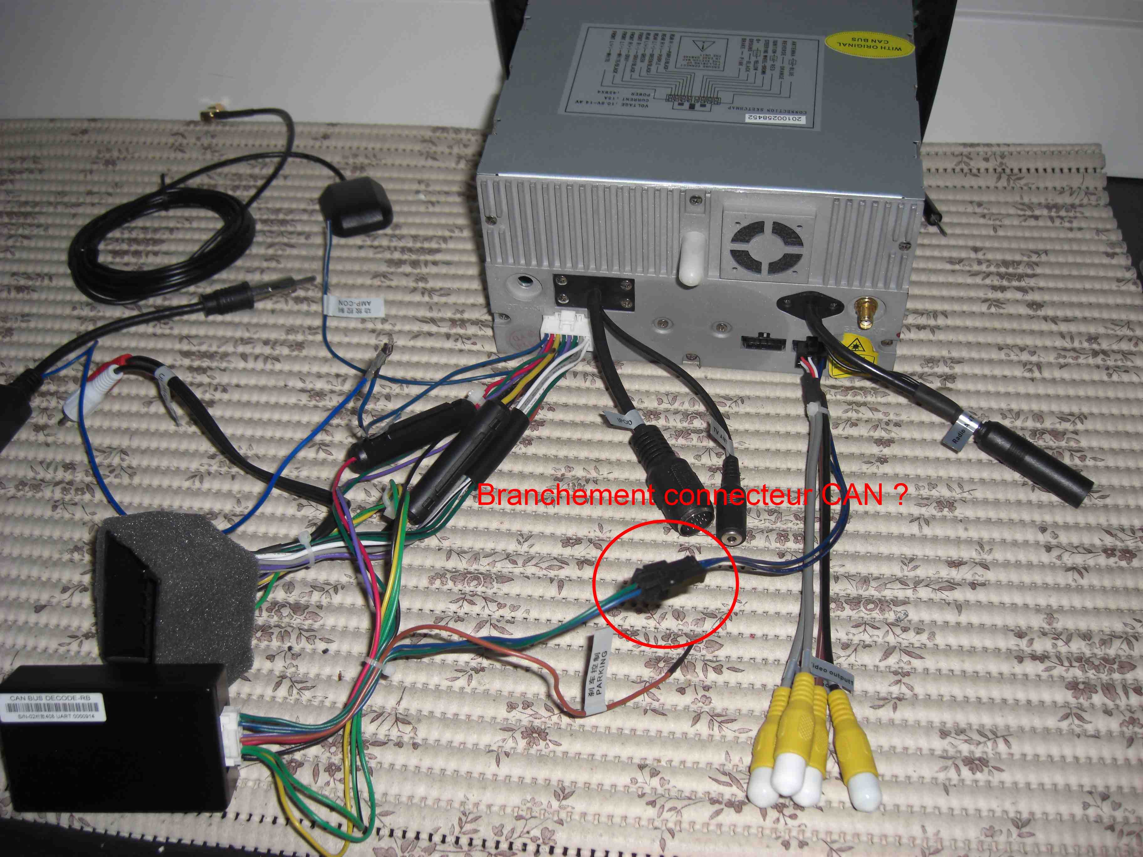

Messagede thefrenchlaurent » Mer 24 Aoû 11 03:10
a propos des commandes au volant, elles ne fonctionnent pas.
Je n'ai pas branché un connecteur noir venant du boitier CAN BUS avec 2 câbles (un bleu et blanc/vert).
Quelqu'un peut dire me dire où il faut le brancher ? Je pense qu'il faut le brancher au connecteur qui est dans la même prise que les sorties vidéo ?

Re: [Tuto] Installation poste Double DIN sans marque
Messagede Adol » Mer 24 Aoû 11 08:01
thefrenchlaurent a écrit:a propos des commandes au volant, elles ne fonctionnent pas.
Bonjour
Quand tu parle du boitier CAN BUS, tu parles bien de la prise ?
j'ai pas le souvenir qu'il y est un connecteur noir. Par contre oui, il y a des fil en plus (notamment le bleu, qui sert d'alimentation pour l’antenne)
Peut tu nous faire qq photos, ça sera plus parlant ?
Normalement, si la prise CAN BUS est bien mise, les commandes devraient bien fonctionner.

Messagede thefrenchlaurent » Mer 24 Aoû 11 19:37
voici une photo avec le raccordement du connecteur "noir" du CAN vers le poste.
Avez-vous branché de la même façon ?
Messagede Adol » Mer 24 Aoû 11 23:16
Mmm... désolé, mais ça me dit rien.
J'ai effectivement une prise noir avec les câble vidéo, mais elle n'est pas branché.
(voir http://www.forum308.com/viewtopic.php?f=8&t=2258&start=35#p25067 )
Et côté boitier, je ne me rappelle plus si il y a cette prise avec ces 2 câbles.
(c'est possible qu'il y est des différence avec mon modèle)
Tu as regardé si la notice en parle ?
Tout le reste fonctionne bien ?
Dans la commande, rien ne fonctionne du tout (ni les volumes, pistes, etc... ni l'accès au menu de l'odb) ?
Sinon, normalement tu n'as pas besoin de le faire, mais tu as un menu qui te permet de configurer la commande au volant, tu as jeter un oeil ?
Messagede thefrenchlaurent » Jeu 25 Aoû 11 04:18
effectivement rien ne fonctionne sur les commandes au volant.
J'ai cette prise venant du CAN alors je me dis qu'il faut la brancher. mais si tu me dis que tu n'as pas branché le câble vidéo, donc tu n'as pas fait le raccordement de ce petit connecteur ?
Pourtant sur tes photos, je crois voir qu'il est raccordé au poste ?
Pour la configuration des commandes, dans le menu du poste, les commandes sont déjà programmées (dark, esc, OK, ...), je n'ai pas trouvé un autre menu de configuration ?
Peux tu me dire si tu en as un autre menu de configuration des commandes au volant ailleurs ?

Non, chez moi la prise côté connecteur vidéo n'est pas branché.
Mon seul doute concerne celui que tu montres venant du petit boitier, j'ai pas le souvenir d'en avoir un.
J'essayerai de jeter un oeil ce WE.
Après, il y a peut être un défaut aussi, ce n'est pas à exclure.
Tu l'as acheté chez qui ? Peut être qu'il y a un support technique ?
On parle bien du même menu, effectivement il y en a qu'un seul.

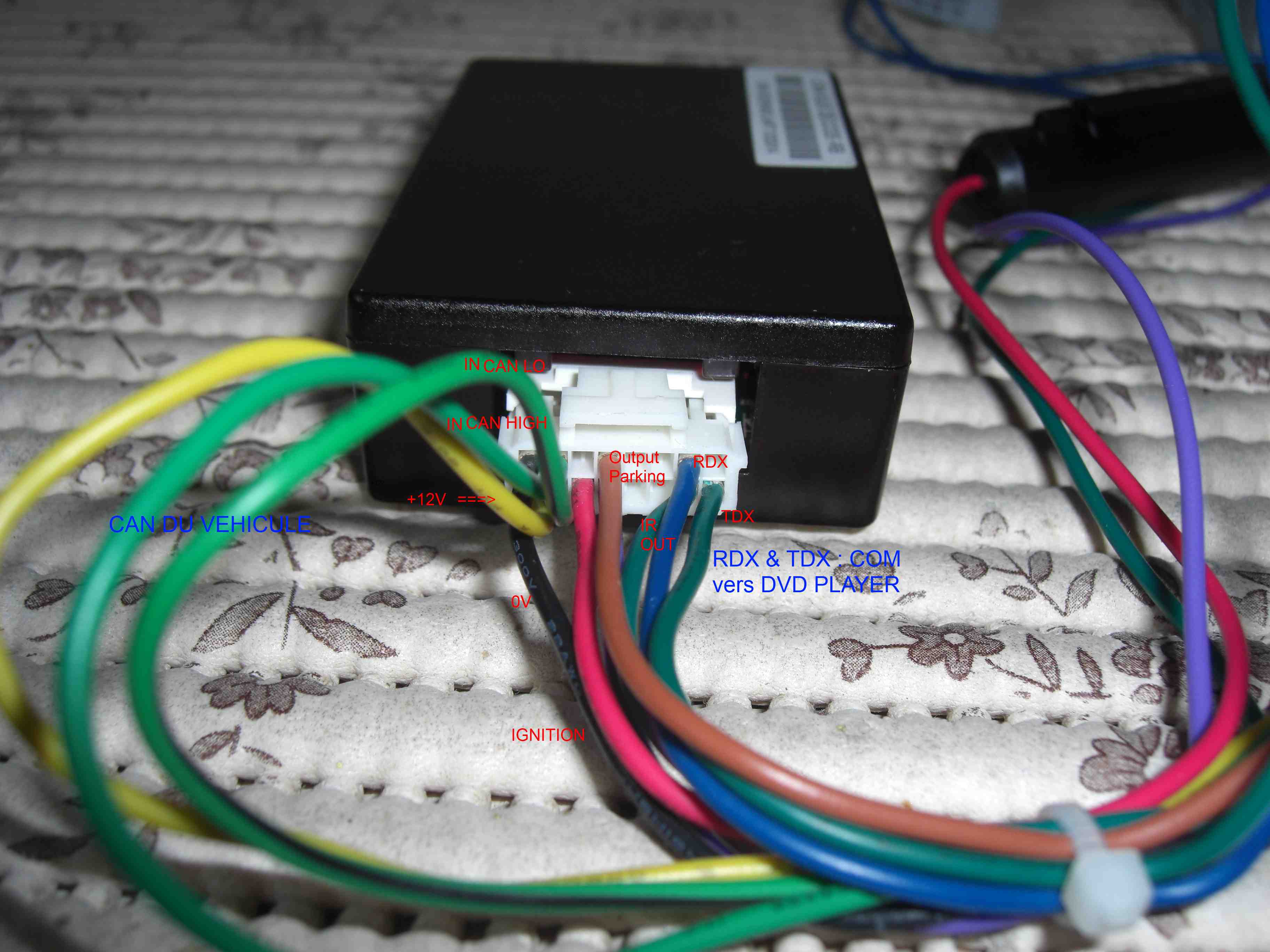

Messagede thefrenchlaurent » Jeu 25 Aoû 11 20:47
merci de ton retour sur le branchement du boitier noir du CAN BUS et notamment de ce connecteur noir (qu'il me semble avoir aperçu sur tes photos dans le tuto).
As tu fait un reset du poste lors de son installation ?

Adol, j'ai bien regardé les photos de ton tuto, la prise blanche qui arrive dans le poste est câblée exactement comme la mienne, mais le connecteur blanc qui arrive sur boitier noir du CAN DECODER, il me semble qu'il y a une inversion du fil rouge par rapport au tien.
As tu une photo de cette prise ?

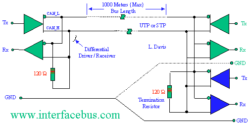

Messagede thefrenchlaurent » Jeu 25 Aoû 11 22:59
Voici une photo de mon connecteur du CAN BUS et une photo du principe d'un bus CAN.
Donc le véhicule envoie ces données au boitier CAN par les 2 fils CAN HIGH et CAN LOW (vert et vert/noir). Le boitier CAN décodeur envoie ces données au CAR DVD PLAYER par les 2 fils RDX et TDX (liaison série classique).
D'où ma question de branchement des 2 fils RDX et TDX sur ton équipement. Dans mon cas ils sont sur un connecteur à raccorder.
Si tu peux prendre aussi une photo du connecteur blanc arrivant sur le CAR DVD PLAYER se serait super.
Donc sans raccordement des 2 fils RDX et TDX, je ne peux revoir ni envoyer de commande de mon CAR DVD PLAYER.
Merci de ton aide en tout cas.
