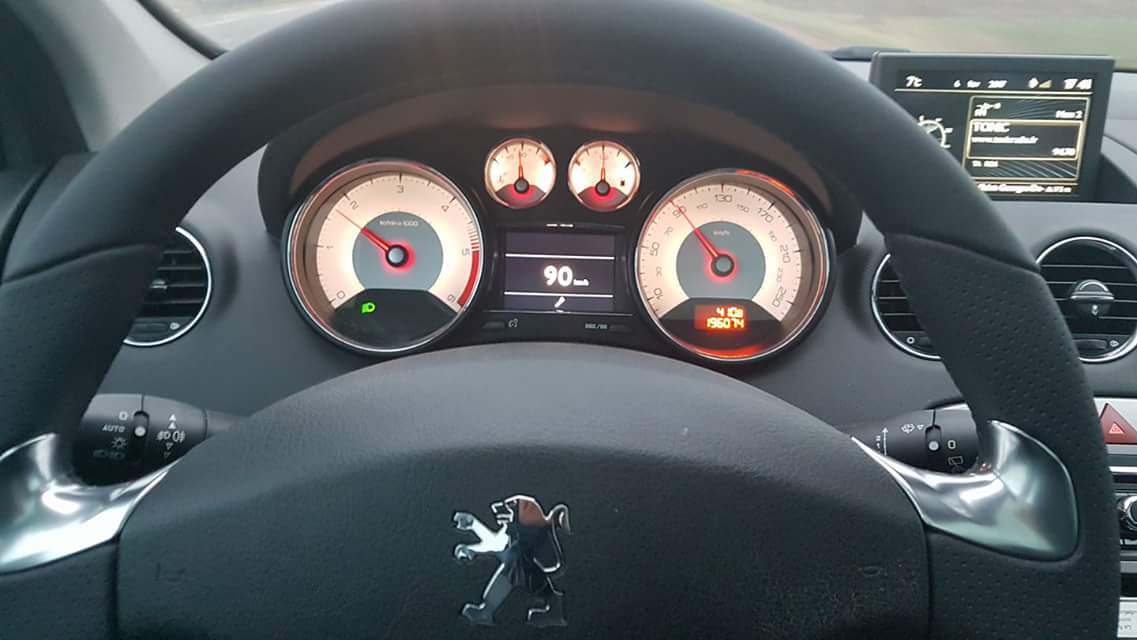

Messagede abdelj » Mer 29 Mar 17 23:10
Voilà une petite photo de la matrice couleur

Messagede abdelj » Mar 02 Mai 17 21:18
Avant
Avant
abdelj
Messages: 151
Inscription: Sam 17 Sep 16 16:48
Re: Dg4
Messagede abdelj » Mar 02 Mai 17 21:19
Après
Après

Messagede Arno308feline » Mer 03 Mai 17 11:16
Toi aussi tu la passé en phase 2, jolie. Moi ma prochaine modification est de mettre le béquet avec la jupe et l'échappement de GTI.
Tu a vu aussi mon tuto pour faire dès phare avant type xénon à fond noir tout en restant avec des halogènes?

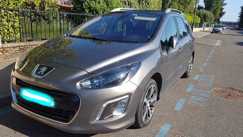

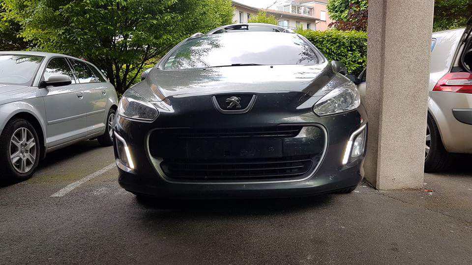

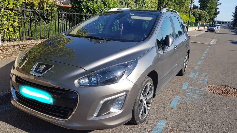

Messagede abdelj » Mer 24 Mai 17 20:36
Voila terminé jantes changer xénon monter.
abdelj
Messages: 151
Re: Dg4
Messagede Alexandre42300 » Jeu 25 Mai 17 08:23
au top abdel :super: :super: les jante lui vont bien :frime1:
Alexandre42300
Messages: 301
Re: Dg4
Messagede Alexandre42300 » Jeu 25 Mai 17 08:26
ce sont des vrai feux xénon ou tu a fait comme le tuto à Arnaud ?
Alexandre42300
Messages: 301
Re: Dg4
Messagede abdelj » Jeu 25 Mai 17 09:31
Alexandre42300 a écrit:ce sont des vrai feux xénon ou tu a fait comme le tuto à Arnaud ?
Merci Ce son des vrais d'origine Peugeot :D

Messagede Arno308feline » Jeu 25 Mai 17 09:58
Dommage car tu n'est plus en règle maintenant. Les xénon doivent avoir le lave phare et le correcteur automatique d'assiette. Mais sinon très jolie j'adore

Messagede abdelj » Jeu 25 Mai 17 13:05
Arno308feline a écrit:
Les laves phares je conte les installer dais que j'en trouve et pour le correcteur il verra que du feux lol

Messagede richardV » Jeu 25 Mai 17 17:35
à l'allumage des feux il s'apercevra de suite de l'absence du correcteur d'assiette...

Messagede abdelj » Jeu 25 Mai 17 19:18
richardV a écrit:
D'ici la j'orai le ten de trouvée les pièce qui faux jais 1 an pour le faire

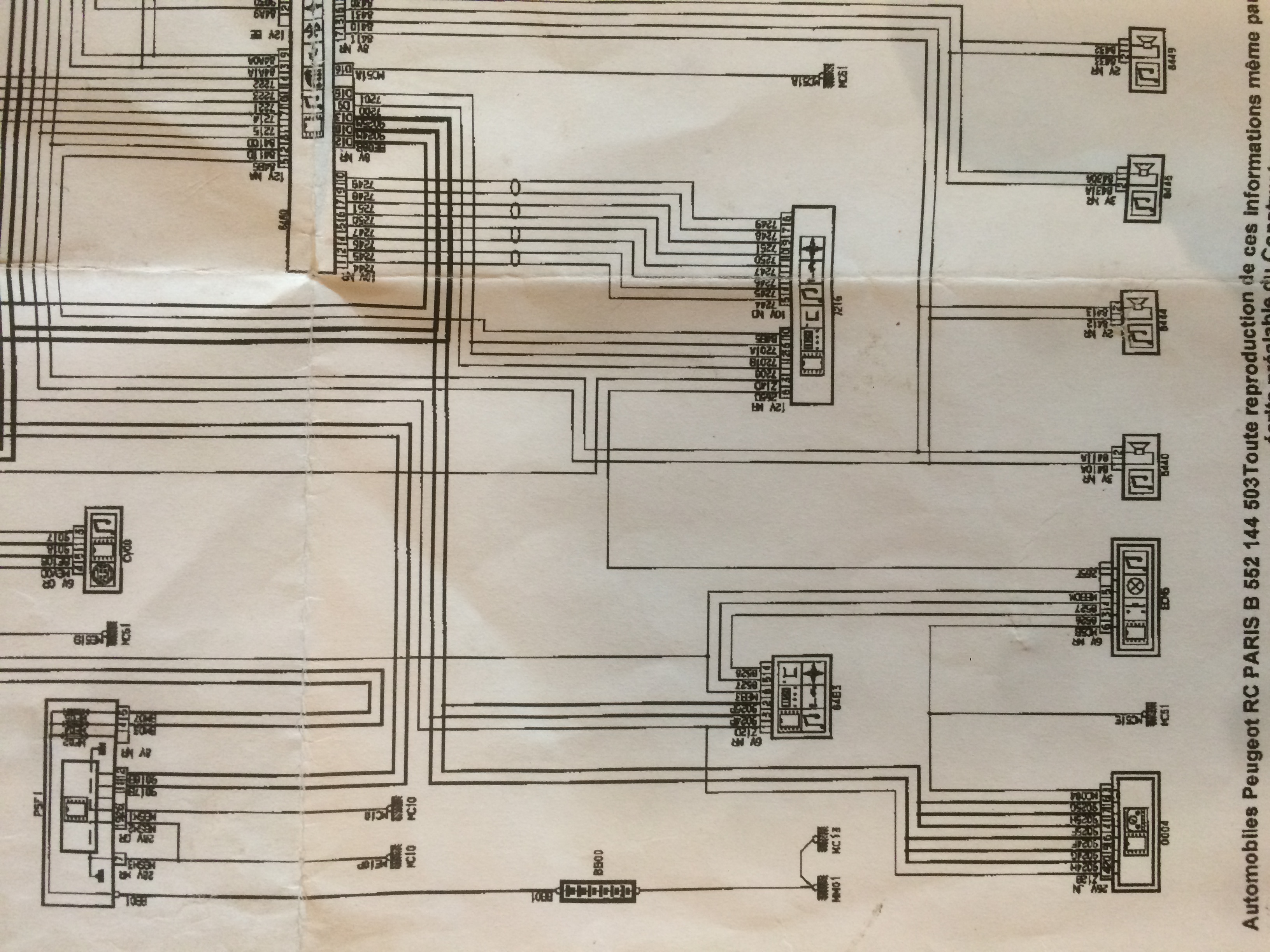

Salut arno ok pas de soucis,tu a regardé le schéma pour la tête haute ?
abdelj
Messages: 151
Re: Dg4
Messagede Arno308feline » Ven 26 Mai 17 09:55
Désolé Abdel j'ai pas eu le temps mais j'essaie de faire ca aujourd'hui

Salut dacreative.
En faite meme si il n'est pas telecodé il doit éclaire et fonctionne en appuyant sur le commodo qui fait défiler l'OBD mais tu ne peut pas remettre le compteur journalier à zéro.
Il lui faut seulement 4 fils pour marcher: un + un - et les deux autres sur le réseau CANncomme le schéma ci joint.
Arno308feline
Messages: 88
Inscription: Dim 14 Aoû 16 18:37
Localisation: 54150 Avril
Re: Dg4
Messagede Arno308feline » Jeu 31 Aoû 17 19:33
Le 6483 est la matrice.
Le 0004 est le compteur.
Tu branche le pin 1 de la matrice sur l'alimentation du compteur donc le pin 14 du compteur
Le pin 6 de la grande matrice sur la masse du compteur donc le pin 3 du compteur
Le pin 3 de la matrice sur réseau CAN donc sur un des 3 pin compteur qui correspond, au hasard prend le pin 6 du compteur mais le 15 ou 20 serai pareil
Et pour finir le pin 2 de la matrice sur le pin 13 du compteur.
Ensuite telecode
Les autres fils servent pour la molette de réglage entre les sièges quand tu a un NG4 mais là pas besoin car tes réglages sont disponible dans ton autoradio
