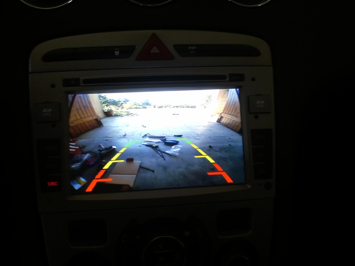

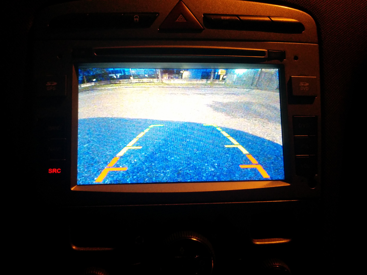

Messagede bories81 » Mer 03 Déc 14 13:52
J'y vois très bien en reculant, et le grand angle est vraiment sympa, quand je suis garé en épi avec une voiture sur ma droite, en regardant par les fenêtres je vois rien, par contre en jetant un coup d'oeil à la caméra de recul j'arrive à voir si une voiture arrive sur la chaussée.
De nuit on y voit bien aussi, les feux de plaque et de recul éclairent bien la zone filmée, dans mon parking souterrain nos soucy.

Messagede bories81 » Mer 03 Déc 14 18:31
Bon, comme il fait nuit le matin et le soir, j'ai pas réussi à te faire une photo de jour, je te remets celle que j'avais prise lors de l'installation.
Photo de jour avec voiture dans le garage :
Photo de nuit sur un parking avec un petit lampadaire qui éclaire (voir la légère lumière qui reflète sur le poste), mais il y a bien une sorte de "vision nocturne" sur la camera :
