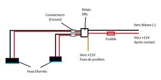

Messagede dreamskynet » Jeu 09 Jan 14 22:04
bonsoir,
voici le schéma du relais de mes feux de jour,lorsque l'on connecte sur les feux de positions le fil orange le boitier diminue l’intensité de mes feux de jours de moitié. sans ce boitier les feux de jour ne fonctionne pas (ils sont alimentés en 24v par le boitier).cela fonctionne très bien en reliant le boitier à ma batterie comme le schéma sauf que mon boitier n’éteint jamais les feux(même après 30mn portes verrouillés). c'est pour cela qu'il me faut un +12V après demarrage moteur!
merci encore

Messagede dolby » Jeu 09 Jan 14 22:28
donc le mieux serait de prendre pour le +12 apres contact le 12v qui alimente la partie 21w de l'ampoule 21w/5w
et pour le 12v feux de position, prendre le 12v qui alimente la partie 5w
y'a pas plus simple, c'est simplement le replacement de l'ampoule par la boitier
par contre, les feux a led sont alimenté en 12v pas en 24v
le +12x feux de positions n'est pas une alimentation, c'est seulement une commande qui reduit le 12v qui alimente les leds pour que la nuit, elles soient moins lumineuse.

Messagede dreamskynet » Jeu 09 Jan 14 22:36
bonsoir désolé mais je ne suis pas d'accord si je prend mon 12v après contact sur les diurnes 21w lorsque les 5 w vont s'allumés les 21w vont s'éteindre donc plus d'alimentation de mon boitier...il doit rester alimenter pour réduire l'intensité de mes feux de jour!
ces feux sont bien alimentés en 24v (le boitier à un transfo)ceci vérifier au voltmètre au bornes des connecteurs.

Re: 12 V après contact moteur
Messagede dolby » Jeu 09 Jan 14 22:42
suffit de relier le +12v position a un relais (en commande)
et la batterie a ce meme relais en puissance qui relie le +12v apres contact

Messagede dreamskynet » Jeu 09 Jan 14 22:55
si je conprend bien ton schéma avec le relais le boitier ne sera alimentes que lorsque les feux de position seront allumés?
Messagede dolby » Jeu 09 Jan 14 23:10
le boitier sera alimente quand les feux diurne de la voiture seront allume (via le 12v du 21w)
et il sera alimente aussi (mais via le relais) quand les feux seront allume

Messagede dreamskynet » Dim 12 Jan 14 15:16
bonjour,
dolby, aurait tu un petit schéma pour le montage que tu propose... ?
pour le reste christo a tout juste ;-)
