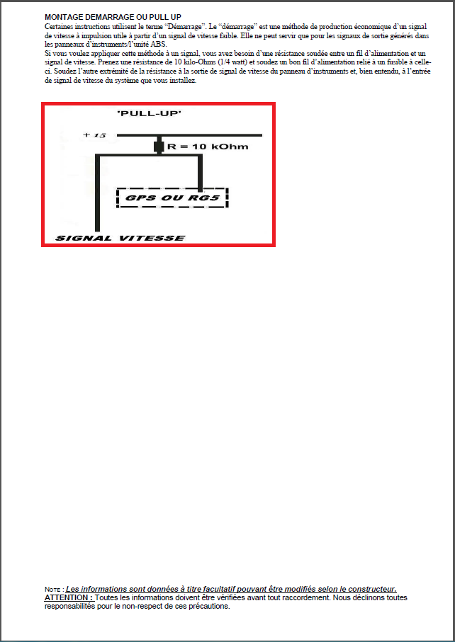

Bonne nouvelle, après une discussion sérieuse avec le gars de chez Alpine, l'information de vitesse est accessible
sur la "titine" au niveau du connecteur blanc 16 broches de la boîte à fusibles à gauche du volant sur le fil 6739.
:pompom:
Il faudra lui adjoindre un autre fil alimenté en 12vdc par l'intermédiaire d'une résistance de 10 000 ohms pour "booster" le signal. :super:
Une information en or qui va permettre à ceux qui ont un 2-DIN d'avoir enfin cette liaison indispensable pour le bien-être de leur GPS. :ange:
On trouve même la modification en image sur internet en cherchant un peu, plus des consignes complémentaires pour câbler son GPS ! 8|

Je ne me sens même pas visé, la solution proposée est bien différente d'un accès immédiat à l'information vitesse, puisqu'elle nécessite un montage électronique (aussi simple qu'il puisse être).
Et en passant, personnellement j'éviterais de me connecter sur un fil en entrée du BSI (et qui sert à générer la trame d'info. vitesse sur le bus CAN) sans savoir exactement d'où il vient et quels sont les risques. Par ailleurs, c'est "à vos risques et périls", la documentation d'Alpine ne se prive pas de le préciser, et décline toute responsabilités. D'autant plus que c'est valable pour les 308 de 2007-2008. Pour les autres "on ne sait pas"...
Je maintiens que l'info vitesse est exploitable uniquement sur le bus multiplexé, ou, oui, effectivement, comme je l'avais indiqué dans mon message précédent, en bidouillant les faisceaux entre les capteurs de vitesse/ABS/Calculateur moteur (je ne sais pas exactement d'où vient l'info) et le BSI, avec les risques que cela comporte.

Il n'y a pas besoin de se sentir visé par la remarque, c'est juste une constatation personnelle d'ordre général, sûrement une déformation professionnelle. :D
Personne de visée en particulier, un problème se doit d'être résolu avec certitude, là, le fil est connu et repéré par des experts ingénieurs de l'automobile.
D'ailleurs, Alpine paye assez chère les informations de cet ordre à leur sous-traitant pour pouvoir installer leur matériel sur un maximum de véhicule. :super:
Ensuite, la question du "pull-up" est très connue, pas besoin de formations supérieure en électronique pour l'appliquer, le résultat sera juste un signal plus élevé
pour une meilleures compréhension par le 2-DIN qui pourra l'exploiter au mieux.
mais Alpine se protège par une recommandation d'usage pour éviter les retours de manivelle qui pourrait l'ennuyer sérieusement si la manipulation est mal faite.
