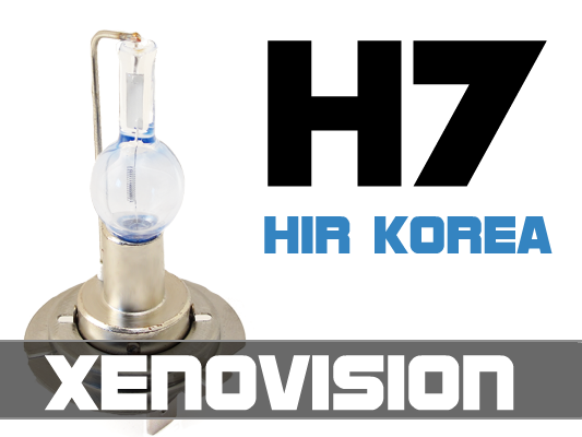

LittleVince a écrit:L'électrode m'interpelle ...
On dirait une électrode de "décharge" :0
Des recherches rapides montrent une ampoule de nouvelle technologie.
On reste dans celles à filaments, difficile de trouver plus lumineux que les HOD.
A première vue, du gaz sous une pression de 10 bar est présent en interne.
Cela fournirait une brillance plus intense en plus de la couleur du verre qui a son mot à dire.
Les lumens sont infèrieurs aux HOD, une valeur de 1200 revient souvent en 55w. :(
Le 5000K a l'air standard, préconisé pour les AB suivant les sites.
Je garde les HOD qui restent très performantes.

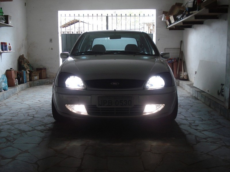

Messagede Alex10 » Ven 11 Jan 13 17:18
Sa a l'air d'éblouir de face enfin sur la photo :cote:
Alex10
Messages: 328
Re: H7 HIR
Messagede yannou25 » Ven 11 Jan 13 17:19
arso a écrit:Sa a l'air d'éblouir de face enfin sur la photo :cote:
comme toute voiture si on regarde en face :]
Re: H7 HIR
Messagede Alex10 » Ven 11 Jan 13 17:22
Feux de croisement bien réglé non ! enfin normalment

Messagede Bricoman » Ven 11 Jan 13 17:35
Alors là jura39, tu t'es déchiré à "donf", de la documentation comme je les aime. :D
Je ne savais pas que tu parlais le mandarin, pas les petits oiseaux qui se reproduisent facilement. :lol:
Les photos sont parlantes, mais la couleur réelle est faussée comme d'habitude. Une légère surexposition.
Par contre, les indications suivantes disent le reste à savoir.

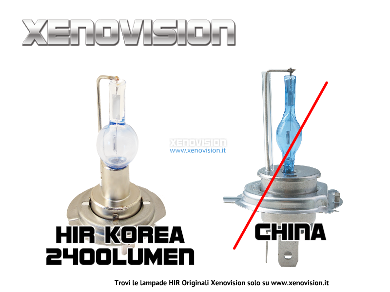

Le principe réside dans le fait que le verre en interne est recouvert d'une pellicule
qui utilise le rayonnement IR du filament pour lui donner une brillance plus intense.
De plus, du gas xénon à hauteur de 30% habite la lampe sous une pression de 10 bar.
D'où une luminosité nettement accentuée et moins de chaleur dégagée par la lampe.
Il faut savoir que 65% de la chaleur d'un phare automobile est crée par le rayonnement IR de la lampe.
Bien différencier les modèles chinois et coréen au niveau de la qualité de fabrication.
Le test de la dernière origine en 55w si existente est à réfléchir.
