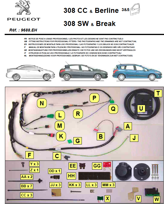

J'ai finalement été dépanné et je met la notice de montage du faisceau 9688EH (13 voies) en accès via ce lien :
http://www.packupload.com/SX8J2GFWY94
1) A noter que ce faisceau est une évolution, il concerne les 308 à partir de l'OPR 11355 (11/12/2007) (attention : OPR 11355 à 11680, une autre réf plus ancienne est possible, voir n°2)
Toujours pour l'évolution, du début de série jusqu'à l'OPR 11354, c'est le réf 9688EG en 13 voies.
NB : Ces 2 réfs concernent des évolutions du faisceau et du BSR, normalement il n'y a plus le pré-câblage du faisceau qui va du tableau de bord au coffre (il n'y a plus les 2 connecteurs emballés dans une mousse qui arrivent derrière le petit compartiment à gauche dans le coffre)
Ci-dessous l'aperçu de la notice / faisceau pour les réfs 9688 EH (Réf.:176376 00 - Indice:A du 29/07/2011date de création :07/08/2009)
Image notice 9688EH.png (253.76 Kio) Vu 8064 fois
Le faisceau avec les connecteurs K,L,M va du coffre au tableau de bord, il fait environ 3,7 m de long. Il n'existe pas dans les anciennes versions ci-dessous (déjà précâblé et pas tout à fait le même) donc attention lors de vos achats ...

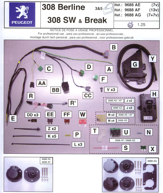

2) Avant ces 2 réfs de faisceau, il y en avait d'autres que vous pouvez trouver sur le net en occase ....
9688AA (faisceau 7/13 et 13 voies) -> début de série jusqu'à l'OPR 11354
9688AC (faisceau GB 7+7 voies ) -> début de série jusqu'à l'OPR 11354
9688AE (faisceau 7 voies) -> OPR 11355 jusqu'à OPR 11680 (31/10/2008 berline) ou début de série jusqu'à l'OPR 11680 (SW)
9688AF (faisceau 13 voies) -> je pense que même chose que ci-dessus car notice de montage commune
9688AG (faisceau 7+7 voies) -> je pense que même chose que ci-dessus car notice de montage commune
Ci-dessous l'aperçu de la notice / faisceau pour les réfs 9688 AE/AF/AG (Réf 173428 00 - Indice et date de création. OR du 10/12/2007)

on voit le câble vert que j'avais vu dans la mienne sur un autre topic... merci pour tout ça...
