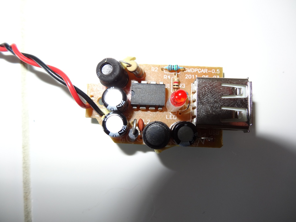

Les deux fils d'alimentation rajoutés sur la carte du chargeur allume cigare (15).JPG
Le montage provisoire 5vdc à installer sous le cache gris du rétroviseur pour la caméra

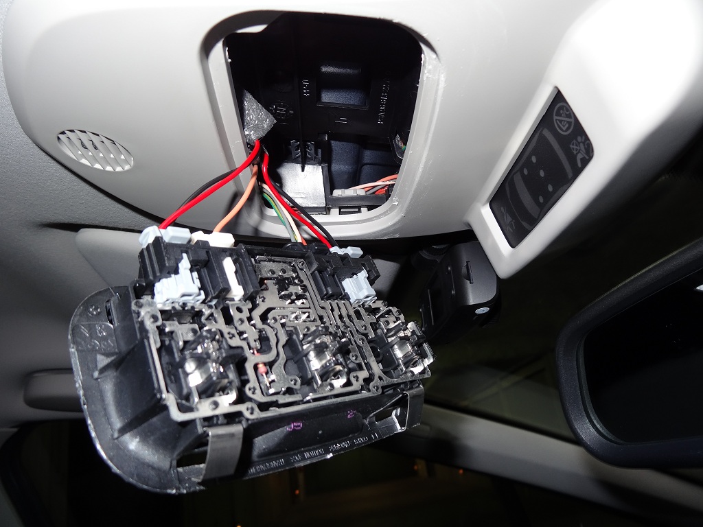

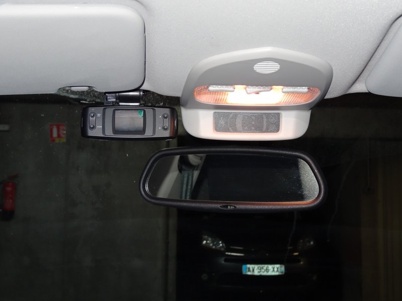

Merci dc8, Le cache lampe est déclipsé ainsi que le porte lampe. Il faut deux tournevis plats pour bien faire.
Faire attention à le sortir du premier coup pour ne rien abîmer. :D
Il y a de la place derrière le plafonnier pour cacher le petit chargeur, lol ! :taré1:
Résultat, le petit cordon USB de 20 cm fera l'affaire pour alimenter directement l'installation.
Plus de câble qui coure le long du pare-soleil, descend le long du pare-brise, passe sous les conteurs,
pour finir coincé sur le bord de la console et la prise allume-cigare.
Dorénavent, les prises sont facilement accessibles. Il doit y avoir du 12vdc après contact pour alimenter le montage et
allumer ou éteindre la caméra avec la clé de contact. Je vais faire des photos pour tout le monde.
Un tuto sera fait plus tard avec suffisament d'images pour ceux qui voudront tenter l'aventure.
Plafonnier déclipsé
La caméra proche du rétroviseur
On voit le câble USB d'alimentation à gauche sur la caméra. Le court ira certainement !

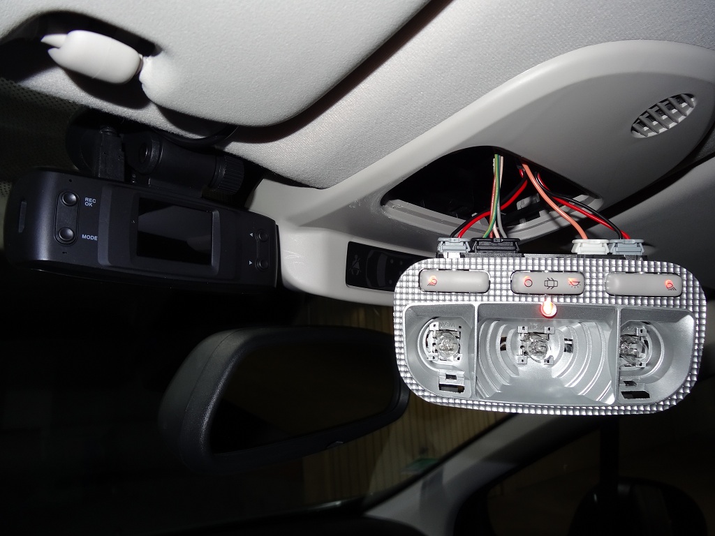

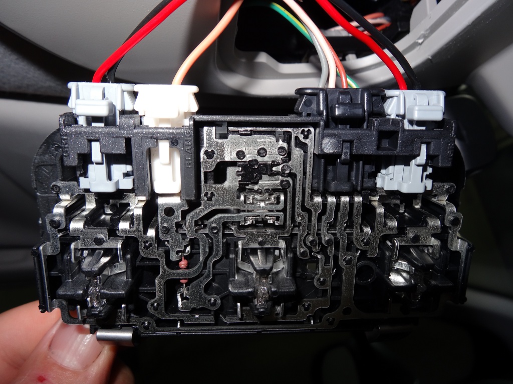

Messagede Bricoman » Jeu 16 Aoû 12 19:24
Après étude du câblage du plafonnier, on a bien du 12vdc permanent et après contact.
Arrière du plafonnier et son câblage
La fiche à 4 fils est celle qui va nous intéresser, du 12vdc permanent sur le fil GRIS et du 12vdc après contact sur le fil MARRON.
Le négatif ou point froid sur le fil VERT/JAUNE.
Reste à isoler le montage, poser un fusible de 2A rapide sur le fil rouge de ce dernier, se repiquer sur la prise et terminer l'installation.

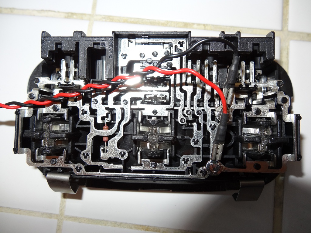

Messagede Bricoman » Ven 17 Aoû 12 10:00

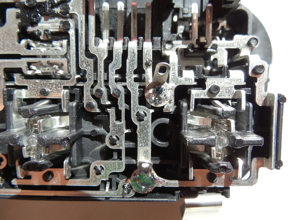

Bon, ne voulant pas toucher au câblage du plafonnier pour laisser les prises tranquilles.
J'ai opté pour de la soudure à l'étain directement sur le circuit AR de ce dernier.
Juste deux connecteurs pour cosses et des cosses sur les fils, facilement démontable.
Supports des cosses soudés
Les fils sur les cosses

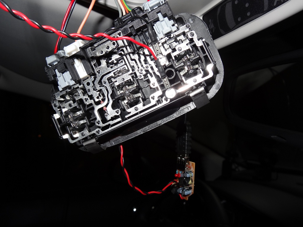

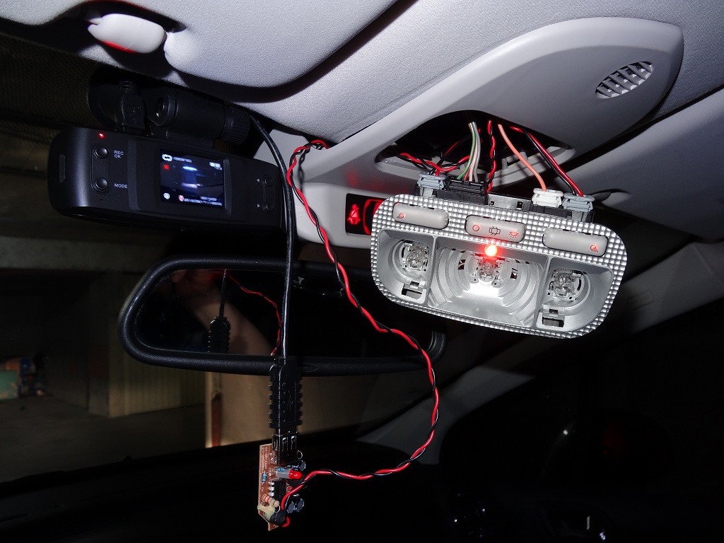

Messagede Bricoman » Ven 17 Aoû 12 10:42
Le montage à l'air de fonctionner, pas d'erreurs sur l'OBD ! Je croise les doigts. :D
Un aperçu en fils volants :
Les prises montées et l'alimentation supplémentaire
La caméra fonctionne après contact
Il y a de la place sur le cache plastique pour rentrer le tout une fois l'ensemble remonté.
Exit le câble allume-cigare de 3 mètres. :D

Un tour en voiture pour voir et la caméra s'éteind au bout de 3 mn, la led témoin du chargeur aussi. :(
A la coupure du contact, tout s'éteind. Normal, comme l'allume-cigare. :D
Donc, le 12 vdc après contact disparait là où il est branché, portant les deux lampes peuvent fonctionner sur les côtés.
Le chargeur fonctionne en permanence ou il s'éteind lorsque la batterie est chargée ?
Pourtant, il est suffisant pour l'application, 5V 500mA pour 1A sur l'original.
La batterie intégrée se chargera en moins longtemps, sans plus.

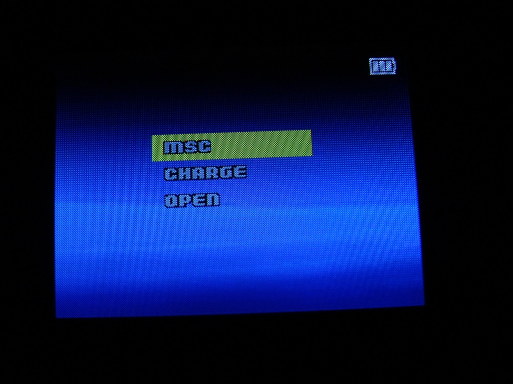

Après contact, la caméra donne l'écran suivant au lieu de filmer :
MSC : ?
CHARGE : batterie en charge
OPEN : redonne l'écran normal, si le 12vdc est bon, pas de problèmes.
Ecran caméra
Normalement, au contact la caméra s'allume et filme directement. A la coupure, elle s'éteind après 3 mn.
Demain, j'irai alimenter le montage à la prise allume-cigare pour voir.
Le petit chargeur est peut-être insuffisant en fin de compte ?

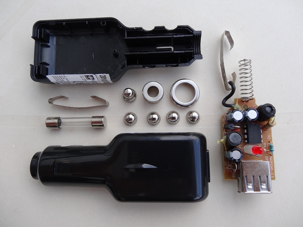

Il provient d'un chargeur allume-cigare/USB à 5,00€.

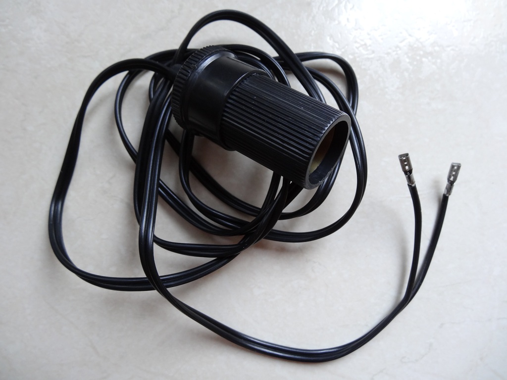

Par contre, le 12vdc après contact pris sur les deux cosses à l'arrière du plafonnier est bon.

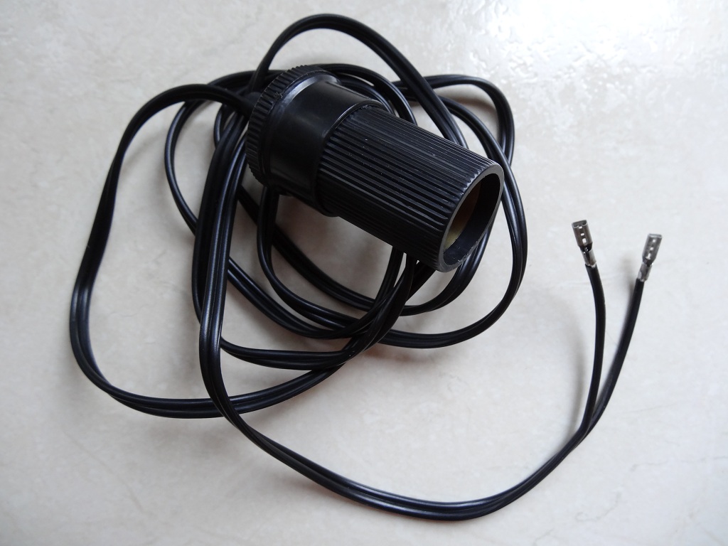

J'ai branché en provisoire une prise femelle allume-cigare dessus pour utiliser le cordon
original de la caméra, et là, tout fonctionne normalement. :D

C'est normal que ca ne fonctionne pas avec le chargeur usb. L'usb delivre du 5v et 500mA. Piur ta camera, il te faut du 12v si j'ai bien compris.
Ca ne pourra pas fonctionner.
Re: Plafonnier AV
Messagede Bricoman » Dim 19 Aoû 12 10:55
Pas du tout, la plupart des appareils fonctionnent en 5vdc.
Regarde les caractéristiques des alimentations et chargeurs divers, ils sont en 5vdc de part leur batterie embarquée.
Les alimentations sur allume-cigare sont souvent des convertisseurs DC/DC qui abaissent la tension de sortie à 5vdc.
Ensuite, c'est une question de savoir si c'est une alimentation qui délivre du 5vdc pouvant délivrer 0,5A ou un chargeur
qui délivre du 5 vdc et un courant de 0,5A. Deux appareils au fonctionnement bien différent.
La caméra doit utiliser une alimentation et non un chargeur délivrant 5vdc pour un courant de 1A maxi consommé.

Mais le 12vdc présent sur le plafonnier est bon aussi comme sur les photos avec les cosses rajoutées.
Branchez une prise femelle allume-cigare sur les cosses du plafonnier, branchez le câble d'origine et la caméra
fonctionne très bien, elle s'allume et filme directement.:D

Je suis curieux de savoir comment est faite cette alimentation et à partir de quel composant.
Cette alimentation est différente des petits chargeurs adaptateurs prévus pour les portables, etc.
même ceux dont la tension et le courant sont suffisants. Elle est adaptée uniquement, je pense, aux caméras
dont les models se ressemblent plus ou moins sur les sites qui les vendent.
J'ai fait une demande de prix pour un câble d'origine, une fois reçu et démonté, je pourrai peut-être en faire d'autres. :roll:
Après étude du circuit du chargeur pour essai, je pense le modifier pour lui faire sortir 750 mA au lieu des 500 mA d'origine,
c'est faisable en changeant juste 2 composants, le composant principal est très courant et connu (MC34063), mais je doute du résultat.

Allume-cigare femelle + cosses pour test plafonnier

Question : sur le chargeur fourni avec, il n'y a pas l'information du voltage et de l'ampérage fourni par le chargeur ?
Sur le manuel (si existant), il n'y a pas cette information ?
il faudrait déjà mesurer le voltage à la sortie de la mini USB pour voir quel voltage elle fournit.
Pour comparaison, j'ai un téléphone qui a une mise micro USB, mais 500mAh ne suffisent pas à le recharger : il dit que c'est trop peu...
Donc je partage ton avis pour dire qu'il faudrait, si c'est du 12V, brancher plafonnier sur la prise USB directement, et si c'est du 5V, trouver un adaptateur avec plus d'Ah, ou le bricoler comme tu le fais.

Messagede Bricoman » Mar 21 Aoû 12 14:44
Bien, la caméra a formé des émules qui vont capturer à "donf".
J'ai eu le même mail du fournisseur, il faut attendre 1 semaine. :(
J'ai testé un adaptateur allume-cigare/USB de 1A, pas le fonctionnement voulu.
La caméra passe en charge, comme celui de 0,5A.
Le fournisseur me cherche une autre alimentation, à réception, je pourrait l'ouvrir
et voir son montage. Si il est à base de MC34063, il n'y aura pas de problèmes
pour en faire d'autres facilement. La plupart des petits chargeurs du commerce
l'utilisent souvent.

Messagede Bricoman » Jeu 30 Aoû 12 18:43
Les 120W sous 12VDC vont donner 10A de courant à pouvoir être débités sur la prise allume-cigare. :D
Il s'agit là d'une alimentation et non d'un chargeur comme expliqué plus haut.
Ce qui donne une marge considérable pour alimenter nos appareils divers qui se contentent souvent
de bien moins que celà. :D
La garantie ne jouera que s'il y a un problème électrique important sur la titine, il n'y a pas de raisons de s'inquiéter.
Nos montages sont peu gourmant en Watt.
Le plafonnier doit pouvoir sortir 400mA par ampoule T10 de 5W, soit 1,2A au total minimum.
Les deux T10 des extrémités ont un retour de masse propre et un poind chaud commun à celle du centre, ce qui laisse
entrevoir du courant à prendre. A moins que le BSI surveille de près les consommations de chaque ampoule ?
C'est sûrement le cas, puisque ceux qui ont changé ces dernières par des modèles LED, ont vu une alarme du fait de la
consommation faible de ces lampes modernes. Une résistance de charge est rajoutée en parallèle pour retrouver
une consommation conforme.
Pas facile de repiquer du 12VDC sur les véhicules récents !!! :(
