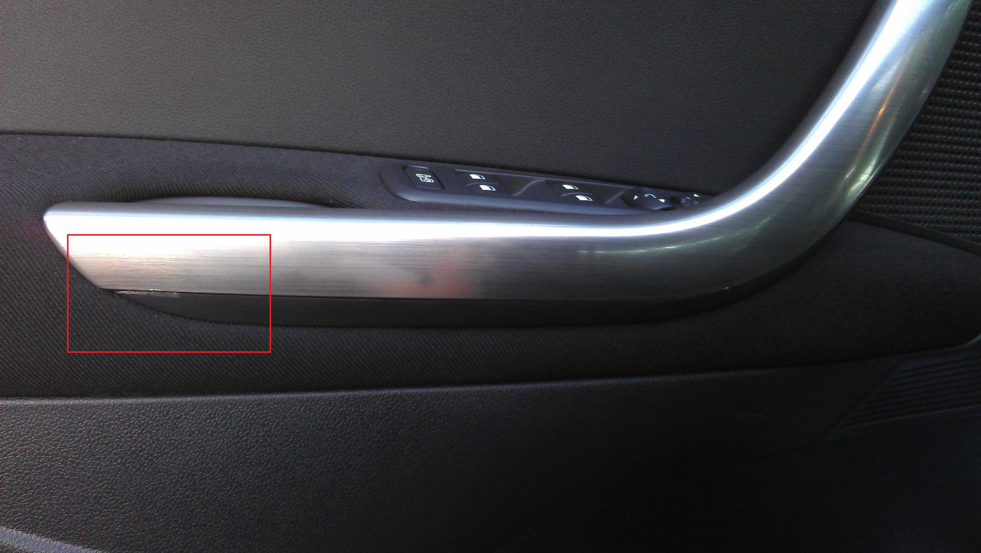

Messagede sawyer » Mar 31 Juil 12 21:16
Bonjour.
Voilà le probléme est régler, le chef d'atelier et venu en debut d'aprés midi chercher la voiture et ma la ramener à 18h :]
Tout est changer et regler comme il le faut, tout refonctionne normalement.
La voiture m'a été rendu propre, j'ai juste détecter un petit Default au second coup d'oeil sur la porte conducteur.
