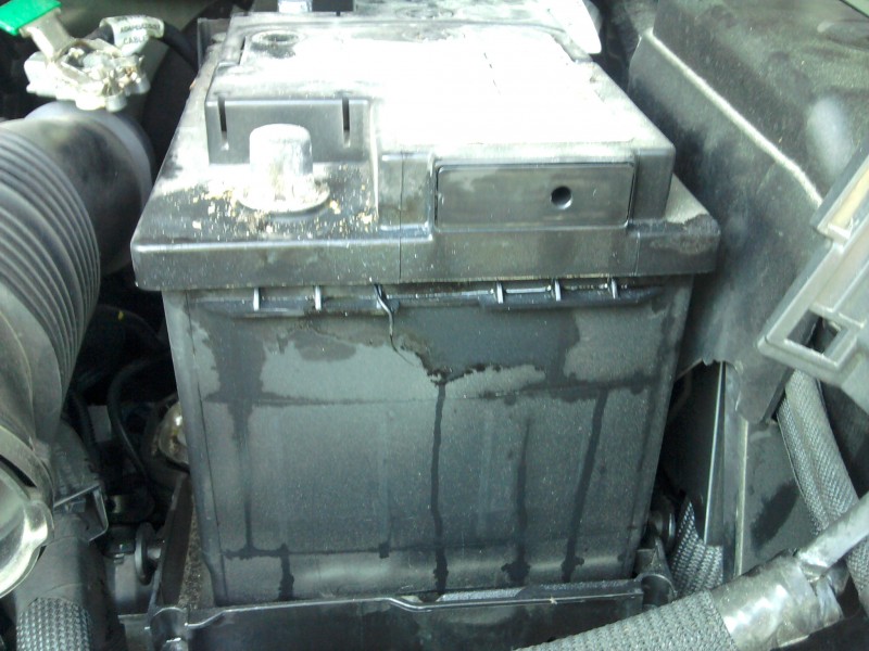

Je n'ai pas pu résister à vous faire qq photos pour partager ma mésaventure :

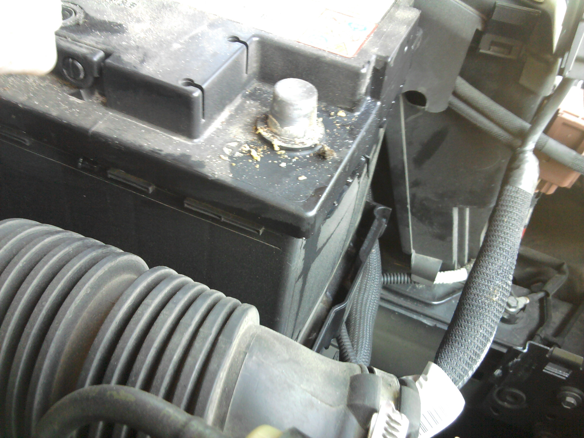

Voilà ce que donne une batterie d'origine, 4.5 ans, 70 000 kms, oxydée aux cosses et elle a coulé, ce que je n'avais pas vu en Espagne.

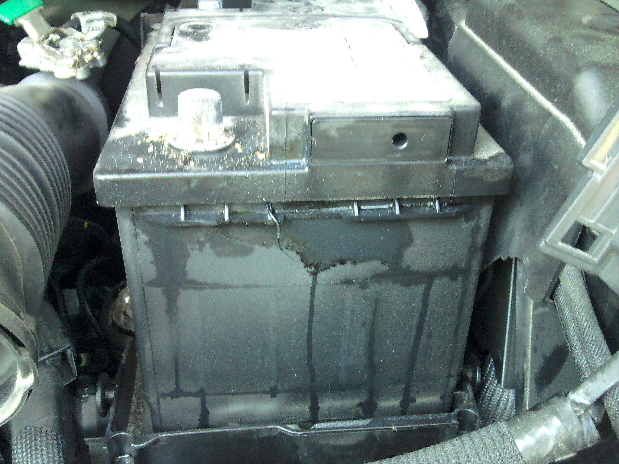

On voit mieux la fuite de liquide sur cette photo-ci.
Et là, on devine la déformation, elle est "boursouflée" d'environ 1/2 cm sur le centre des 4 côtés.

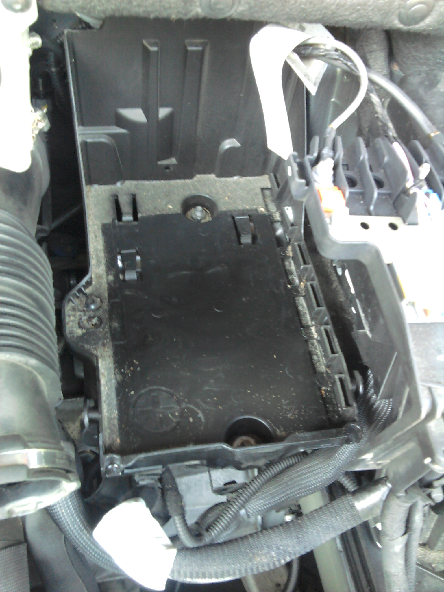

L'emplacement de la batterie avant nettoyage et repose.

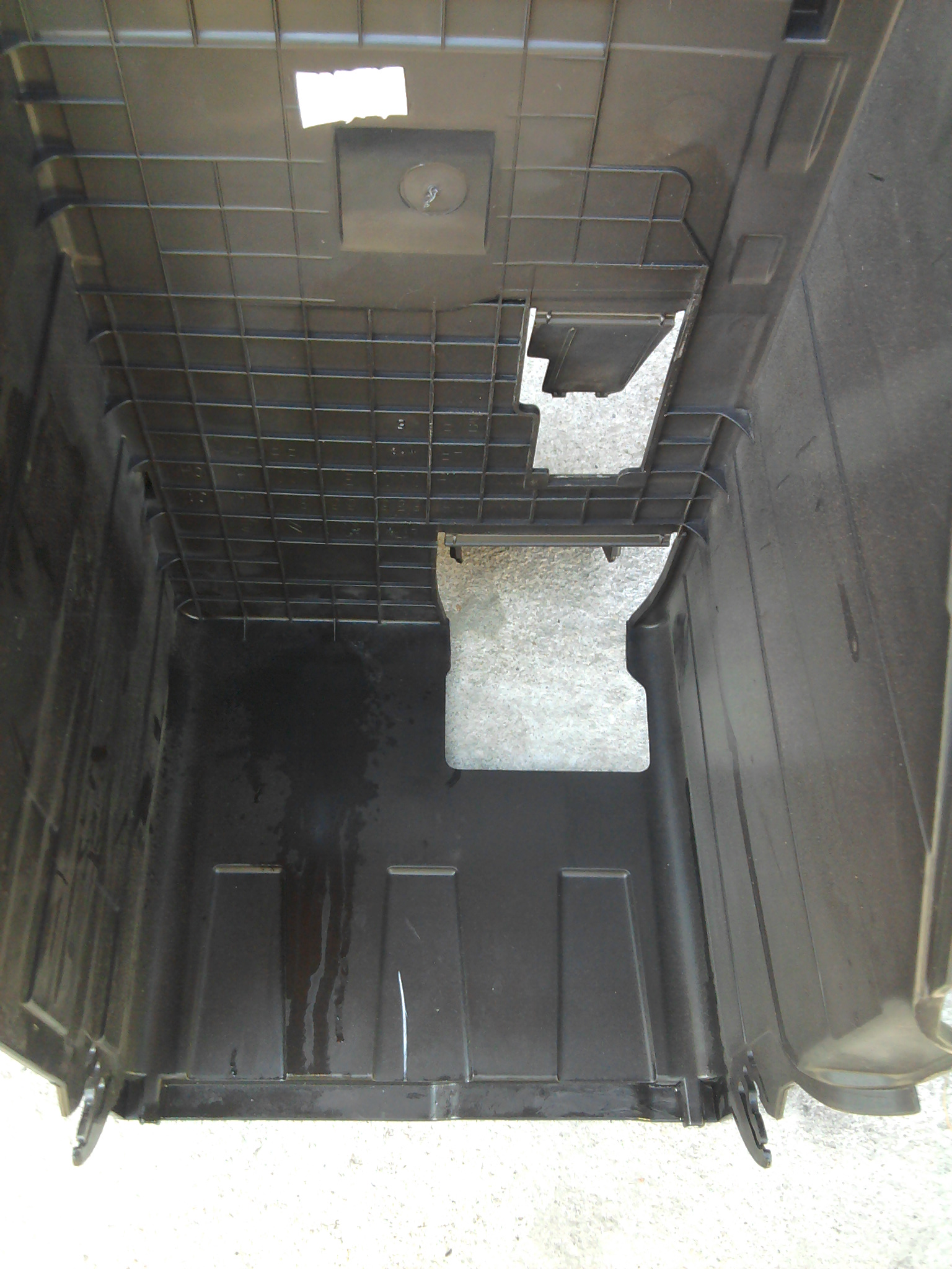

On voit à l'intérieur du capot de protection les projections et coulure de liquide de la batterie.

La batterie, j'ai pris de la Marque, une Steco, bilan 109 €, çà fait mal, mais la casse est limitée, je pense qu'une recharge aurait pu être fatale à l'intégrité de la batterie !
Le plus surprenant, c'est qu'elle m'ait lâché en été, sur la 307 et la Xantia, çà m'avait fait le coup au coeur de l'hiver !
Vérifiez bien vos batteries avant de partir en vacances !!!

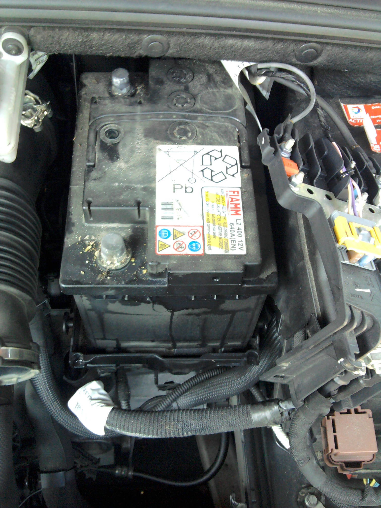

salut,question il me semble sur une photo de ta batterie qu'il y a un oeil magique ?? et ton témoin batt au tableau pas allumé ??

Ouaip, y' a un "oeil magique", mais vu comme la batterie est enflée, j'ai pas trop testé le visuel !
Pour ce qui est du voyant de batterie, peau de balle, rien d'allumé à aucun moment, pas d'ampèremètre sur nos super-voitures de maintenant, çà plante sans crier gare !
