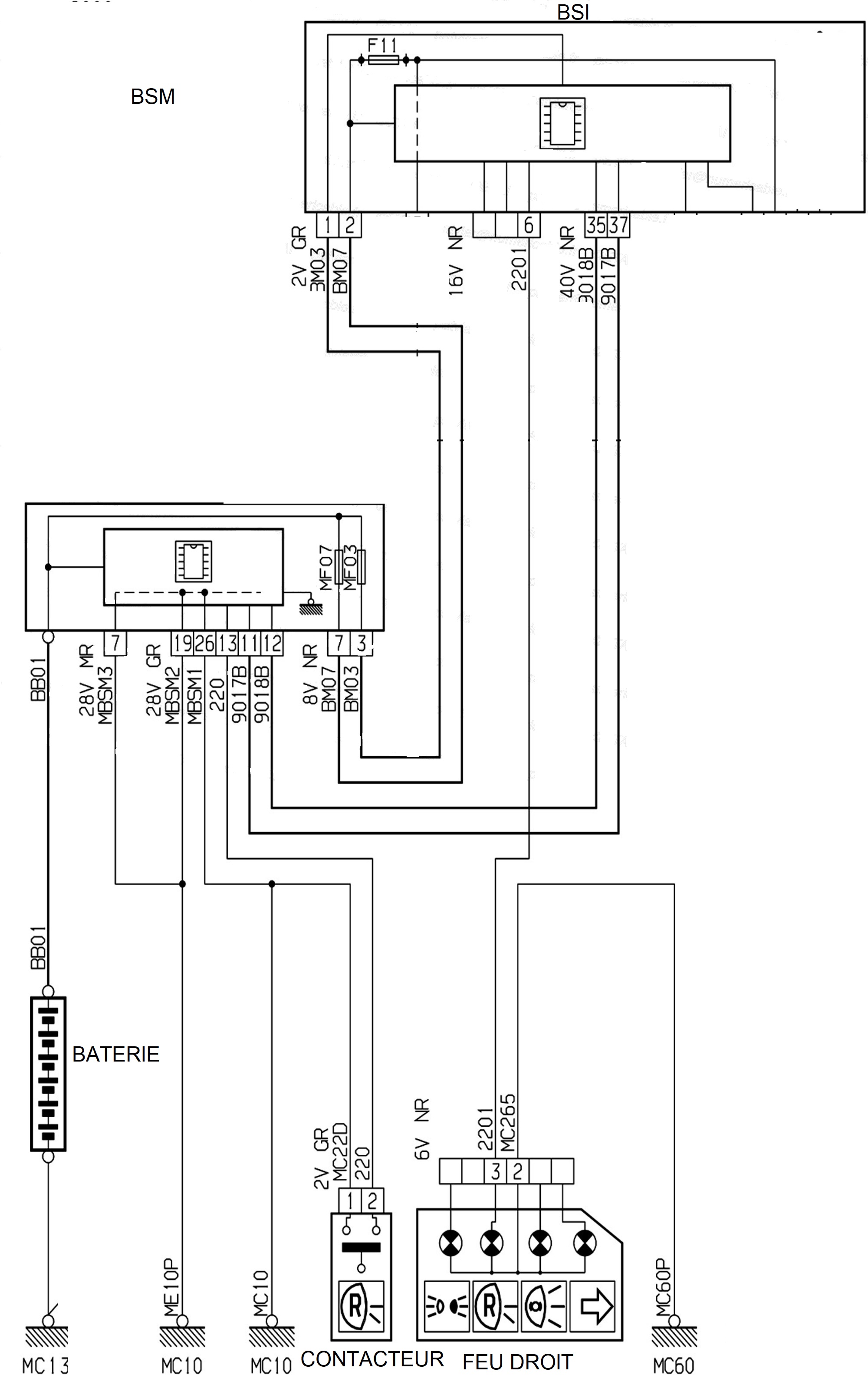

Le contact marche arrière c’est une masse.
Elle est envoyée sur le BSM. Connecteur 28 voie gris pin 13.
LE BSM envoie l’info au BSI par le réseau CAN.et aussi au calculateur moteur.
Le BSI alimente la lampe du feu par une sortie électronique. Connecteur 16 voies noir pin 6.
le Connecteur du feu 6 voies noir pin n°3 et masse

Messagede matou » Jeu 07 Juin 18 17:48
bonjour
le contacteur est branché sur la masse et envoie la masse vers le BSM .pas du 12v+.
voici le schéma de la partie concernée que Jai simplifié
