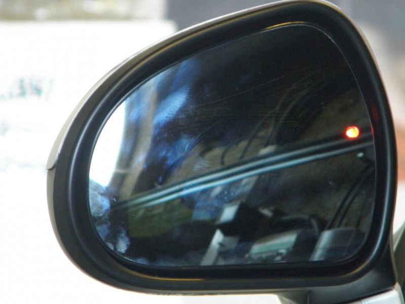

Messagede titou » Dim 01 Juin 14 20:29
ArSeNiiK a écrit:Suis pas sûr que ça adhère de façon homogène ? Après, non, ça ne craint rien ! ;-)
Ok. Ca peut donc etre une façon d'atténuer la luminosité

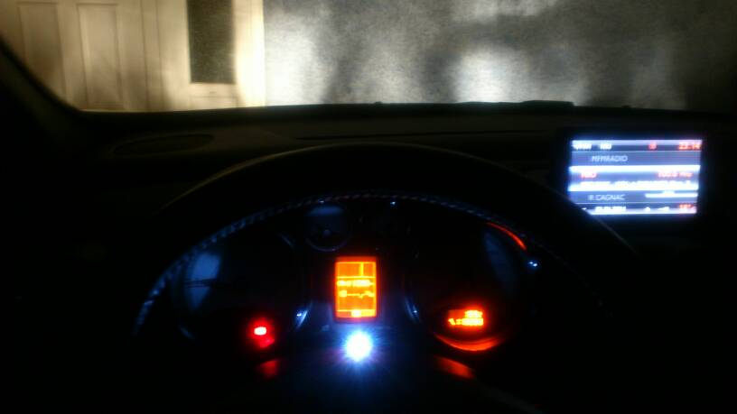

Messagede titou » Dim 01 Juin 14 22:22
Petit test en nocturne. Ça n'oublouie pas du tout. D'un coté c'est logique vu que la led n'est pas orienté directement vers les yeux

Messagede bories81 » Dim 01 Juin 14 22:55
Le compteur ne s'allume pas quand tu as les phares ??
Re: [FAP] Regénération affichée au conducteur ?
Messagede Flor » Dim 01 Juin 14 22:59
Il doit etre en diurne :)
Flor
Messages: 158
Localisation: Bourgogne
Messagede titou » Lun 02 Juin 14 05:49
Oui juste diurne

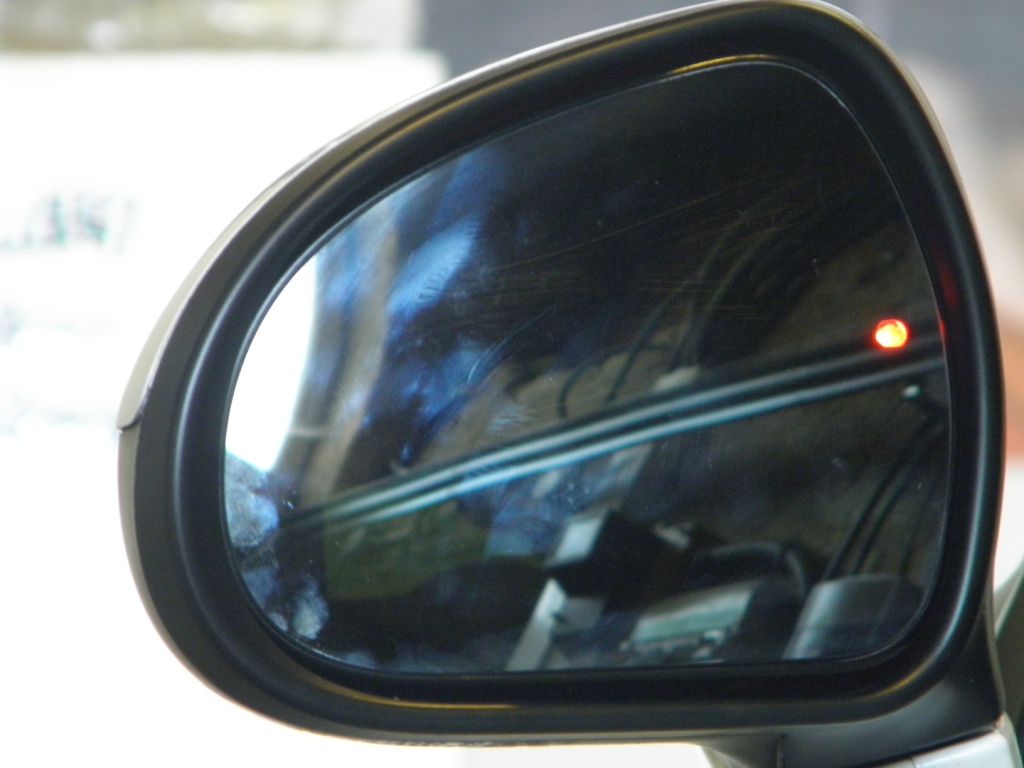

Messagede DUDU1973 » Jeu 05 Juin 14 17:48
Bon tout bien réfléchi j'ai remis la LED dans le rétro car j'avais pas envie de tirer des câbles dans la voiture :pascontent:
Pas contre j'ai mis une LED haute luminosité car la première était pas visible par beau temps avec les lunettes soleil (et les vitres teintées).

Messagede i6bazar » Jeu 12 Juin 14 13:50
DUDU1973 a écrit:Bon tout bien réfléchi j'ai remis la LED dans le rétro car j'avais pas envie de tirer des câbles dans la voiture :pascontent:
Attention car en pleine nuit, ca peu éblouir !

Messagede DUDU1973 » Jeu 12 Juin 14 14:55
C'est vrai que j'ai pas testé la nuit :gene2: j'ai eu une régénération en plein AM lundi lorsqu'il faisait super beau et le résultat est concluant :D
Messagede DUDU1973 » Ven 13 Juin 14 08:10
C'est plus ceux qui vont essayer de me doubler qui vont être aveuglé :hehe:

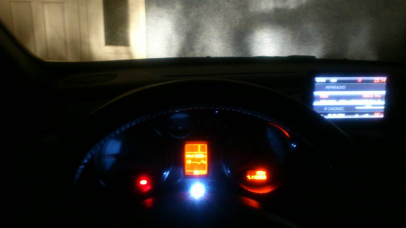

Messagede popeye57410 » Ven 18 Juil 14 21:00
Petit retour, depuis que j''ai installé la Led sur le cache BSI, je n'ai pas loupé une seule régénération. Tout les 400 kms environ, régime moteur entre 2500 et 3000 tr/min. C'est nickel ;)

Messagede forest » Sam 19 Juil 14 15:45
Super montage.
Vu que celles dans les rétro (j'avais monté dans les deux, style : "attention ça chauffe") est très joli la nuit, mais cela gêne madame la nuit car elle l'a dans les yeux, et c'est vrai que vu la luminosité de celles que j'ai, cela devient un peu gênant depuis que j'ai eu la vanne EGR de changée, où les cycles sont plus prêt des 300/350km aussi.
J'avais essayé aussi avec les fils qui partent du BSI, et ça marche bien aussi.
Vu que j'ai les Xénons, je pensais mettre la LED à l'emplacement de la molette de réglage des phares (qui est vide chez moi) et en plus est fixe, même si on enlève le cache pour les fusibles/BSI.
Après, je me suis demandé s'il ne serait pas possible avec un relai inverseur de reprendre le signal du bloc de clim pour dire : si le bouton désembuage est allumé sur la console, alors ne pas allumer la LED. si pas de bouton mais que jus du BSI, alors c'est une vrai regénération.
Mais après analyse, il s'avère que la commande est multiplexée : aucun des fils derrière le bloc central n'a un fil 0/1 pour la commande, ça passe par le multiplexage ;-(
Donc en attendant de faire la pose finale, j'attendais de savoir où la poser : comme Popeye ou sinon dans le pavilonn central en haut, côté conducteur : le but est de ne pas l'avoir dans les yeux, que ça fasse discret mais visilble quand même...
Je pense faire comme Popeye et le monter sur le cache du coup...

Messagede popeye57410 » Lun 21 Juil 14 22:19
J'avais entre temps décalé la led sur le cache BSI. Elle est bien visible volant droit et "entre les branches du volant".
J'ai rebouché le premier trou avec un obturateur prévu pour, je prend dès que possible des photos du nouvel emplacement.
De cet emplacement là, je ne râte rien ;)
