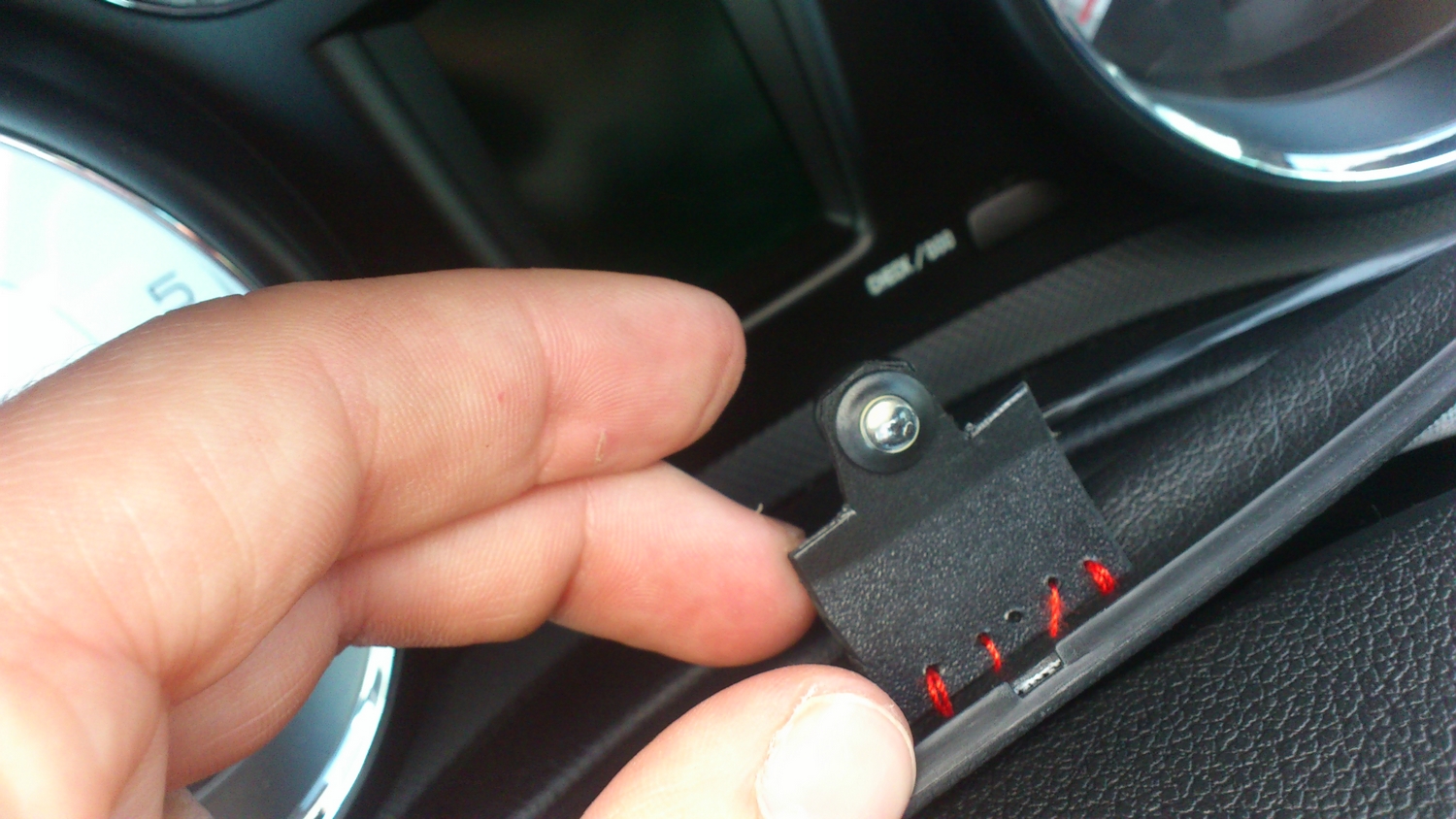

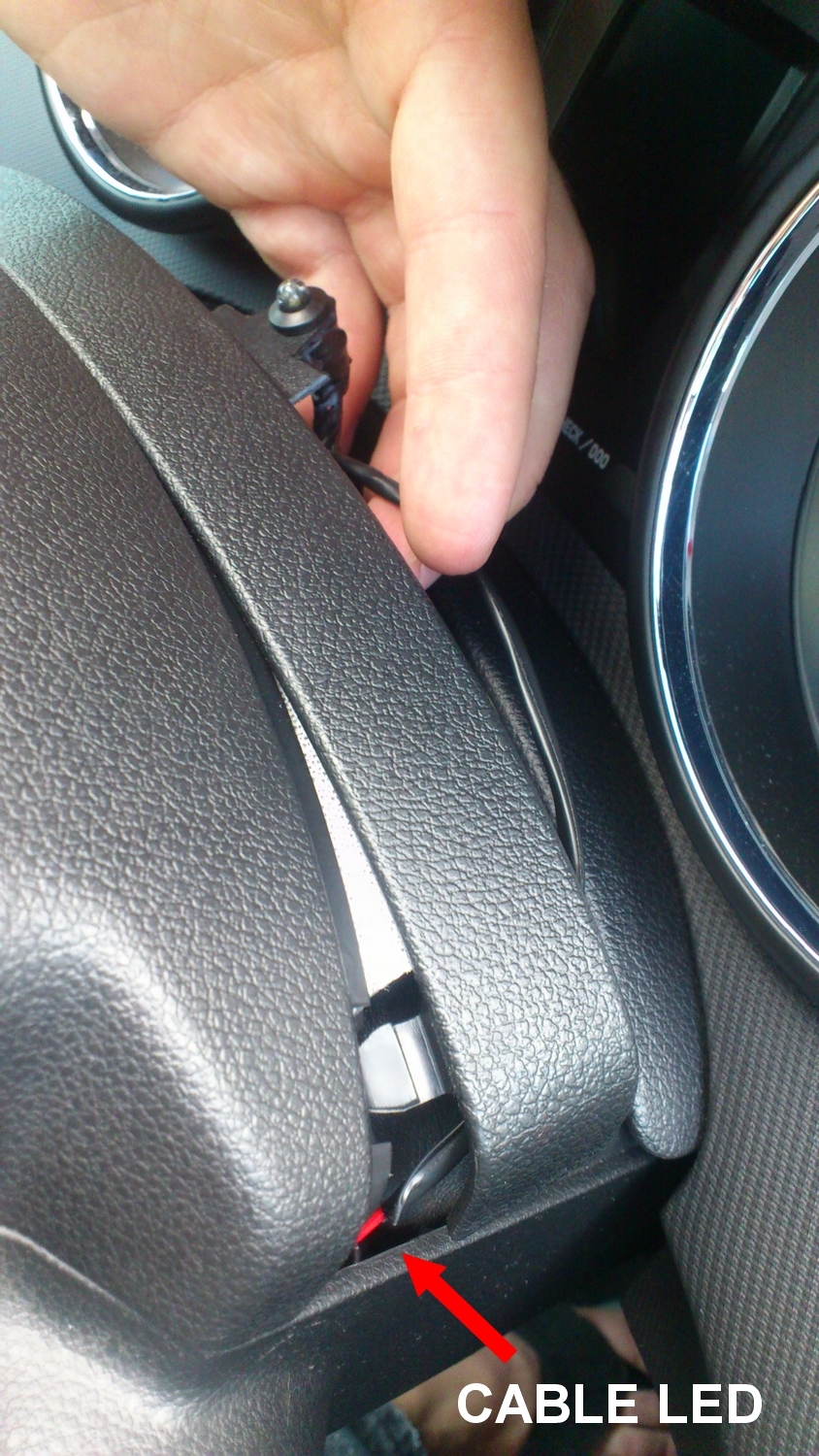

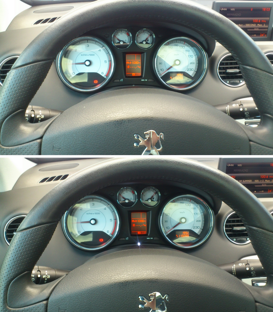

comme j'en avais marre de voir la led en vrac pendu au cache du BSI, je me suis décidé à fignoler un peu l'instal :gene:
et à cause de Pascal qui m'a mis en tête d'avoir la led bien à la vue au niveau du compteur :ghee: et bien j'ai réfléchis un moment à la mise en pratique. au final, comme je ne me sentais pas de démonter le compteur et d'y faire un trou dedans et surtout que je veux que la led puisse être enlevé (question de remettre tout comme à l'origine si besoin) et bien j'y ai trouvé une petite place
je l'ai coincé dans le soufflet de la colonne de direction :malin1: ça reste discret mais bien à la vue :super:
j'ai fais un petit support pour la led et pour pas qu'il bouge trop, je l'ai fixé sur le soufflet. comme c'est sous le cache plastique ça ne se voit pas.
le câble part du BSI, longe sous le volant et remonte par la colonne de direction
reste plus qu'à finir la partie Alim sur le BSI proprement. je n'avais pas ce qu'il fallait sous la main mais au boulot je trouverais mon bonheur :happy1:

Messagede Bricoman » Dim 01 Juin 14 19:00
L'emplacement est bon, pas facile de passer de la théorie à la pratique, curieux de savoir ce qu'il y a entre les deux compteurs ? :D
Il faudrait un compteur usagé ou hors d'usage pour le voir, de toute manière, c'est pas urgent pour l'instant.
Chacun l'a mettra où bon lui semble, la led bien sûr, sans détériorer sa belle "titine" adorée.
Re: [FAP] Regénération affichée au conducteur ?
Messagede yannou25 » Dim 01 Juin 14 19:02
Pas trop éblouissant la nuit aussi?
En tout cas là c'est voyant ;-) :super:

Messagede popeye57410 » Dim 01 Juin 14 19:48
Attention avec certaines Led, de face elle éblouissent pas mal.
popeye57410
Messages: 244
Messagede titou » Dim 01 Juin 14 19:51
En cas d'éblouissement, j'ai ma petite idée pour atténuer la luminosité
