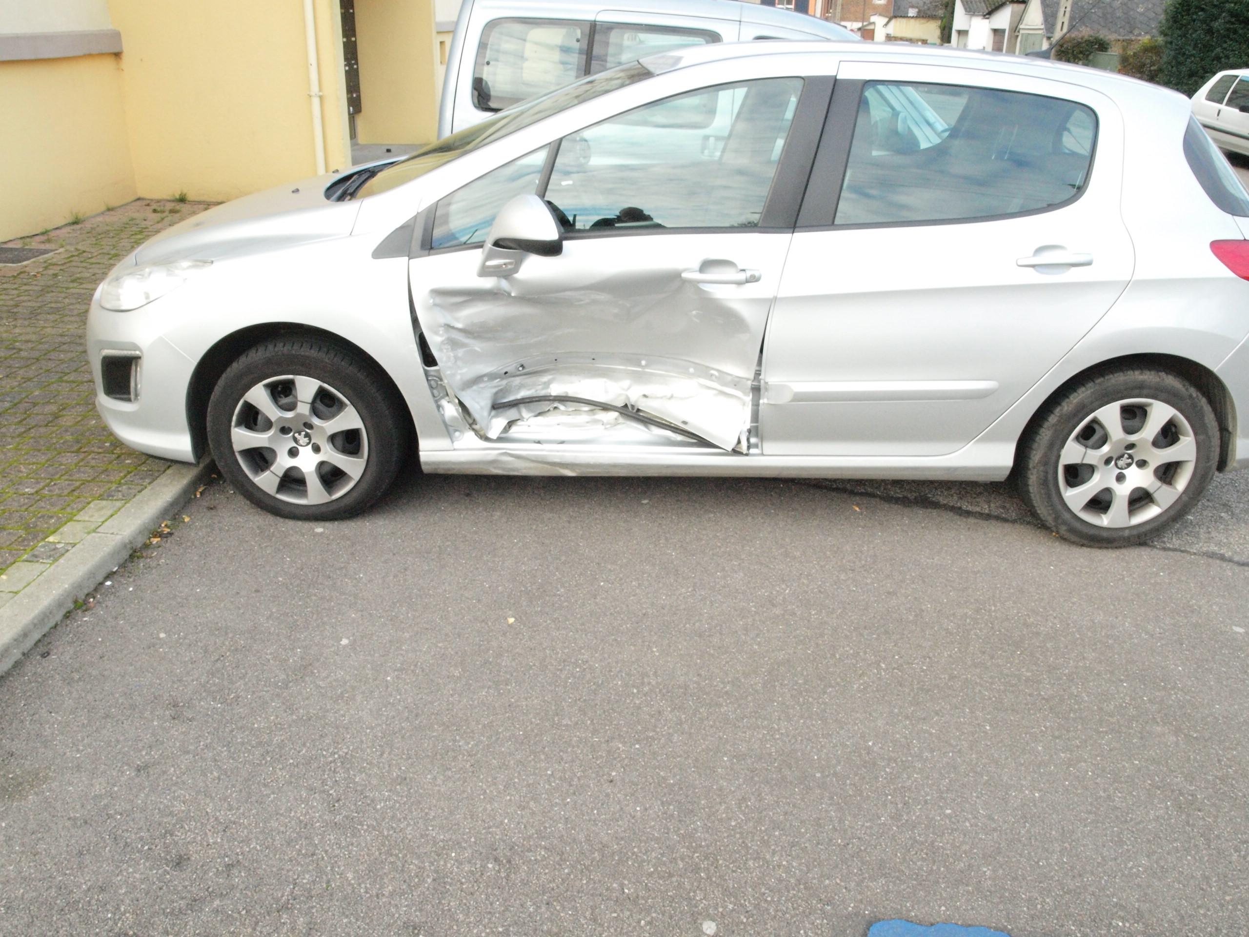

ma belle et moi même avons subi des dommages par le refus de priorité d'individus xxxxxx (gros mots) qui ont pris la fuite en me fonçant littéralement dessus quand je suis sortie de la voiture coté droit.
Donc choc latéral gauche violent à au minimum 40 kmh porte conducteur n'existe plus et la voiture s'est déplacé latéralement d'environ 60 70 cms
les airbags ne sont pas déclenchés dans le choc ce qui me parait anormal car l'alarme urgence peugeot automatique s'est déclenché et un opérateur s'est chargé d'appelé les secours et la police donc les capteurs ont fonctionné pour cela alors que pas pour les airbags pour l'instant peugeot dit rien
pour le déplacement latéral et moi j'ai constaté que la roue gauche était sortie du bord de l'aile arrière d'environ 1 à 2 cm et le contraire pour la roue droite qui elle est rentrée peugeot dit que c'est pas grave
l’expert doit passer de toute façon mais est ce que le garage va bien signaler cela je ne sais pas car j'ai demandé à être là pour l'expertise mais peugeot me dit que l'expert passe dans la journée donc pas facile de savoir quand il sera là. J'ai envoyé un mail à peugeot france pour voir qu'est ce qu'ils en pensent.
Sinon y a t'il un longeron dans le bas de caisse sous la porte et le montant de porte ou il y la fixation inférieur de la porte fait t il partie du chassis donc si il est enfoncé faut t 'il découpé et donc risque que plus aligné.

des nouvelles ce matin j'ai pu être là pour le passage de l'expert, un jeune très sympa qui a bien compris ma demande
donc après ouverture plutôt arrachage car les tôles coincées entre elle de la porte conducteur , en fait la porte est son habillage sont entrés dans l'habitacle.
Donc on constate que le seuil de porte est complétement déformé jusqu'à hauteur de la serrure coté droit niveau fixation inférieure de la porte c'est déformé aussi sur environ 15 cm, donc le carrossier va découpé toute cette partie ce qui donnera accès au longeron et là il pourra constater si celui ci est déformé, si il l'es c'est pas bon du tout car apparemment ca se remplace pas, sinon mise en place par soudure d'une pièce métallique qui remplace la partie abimée, il y a plusieurs sortes soit le seuil soit le montant droit jusqu’à la serrure soit le tout d'un seul morceau, là c'est la pièce complète en un seul morceau plus la porte complète avec tout l'habillage, en ce qui concerne le déplacement latéral de la voiture lors du choc celle ci va avoir une reprise complète de la géométrie, 15 jours d'immobilisation si tout va bien.
la nuit dernière je dormais pas alors j'ai envoyé un mail à peugeot france pour expliqué tout cela ce que j'ai mis dans mon premier post, une personne du service clientèle m'a appelé cet apm pour me dire qu'elle avait contacté le garage peugeot ou j'ai mis la voiture pour faire un point mais c'était arrangé depuis ce matin et elle m'a bien reconfirmé le passage en géométrie, quand au non déclenchement des airbags c'est parce que les paramètres de déclenchement n'était pas rempli, si quelqu'un est fort en mathématique peut t'il calculer la force qui doit être déployé pour déplacer de 70 cm une voiture de plus d'une tonne, je vais essayé de metre une photo

j'ai récupéré ma 308 réparée et passée à la géométrie RAS
j'ai payé la franchise 260 euros puisque le fuyard n'est pas identifié
de plus le bader (bureau accident délit routier) classe mon dossier sans suite car l'immatriculation et la recherche avec une partie de l'immatriculation correspond à rien
en plus c'est du grand n'importe quoi car à mon lieu de domicile le commissariat m'a donné les coordonnées d'un témoin que le bader n'a pas donc ils ne le convoque pas pour audition, donc pour eux fausses plaques, ils en ont tous les jours
en bref je vais pas me prendre la tête
