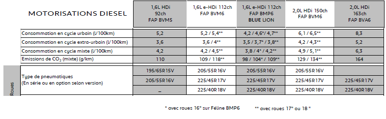

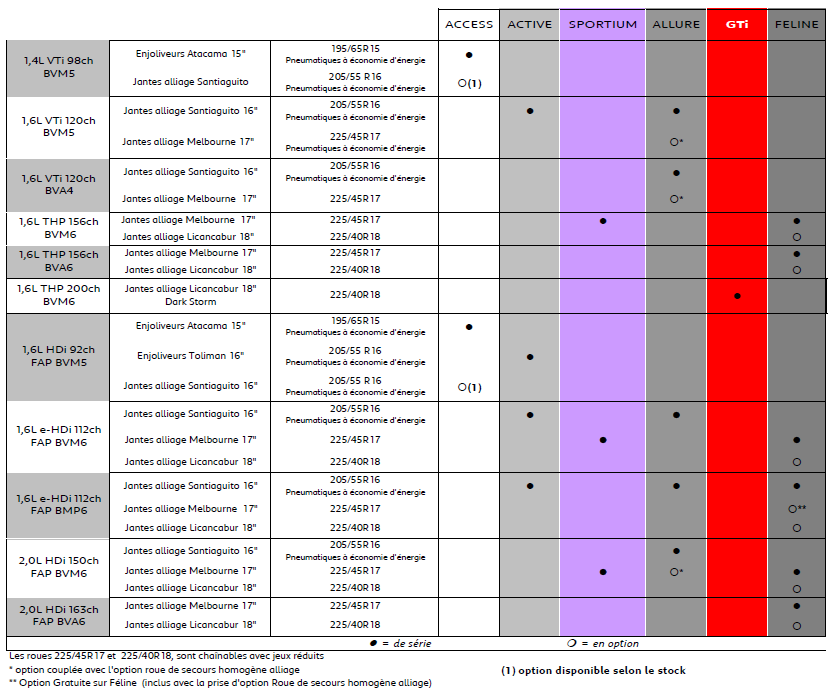

Pour information, niveau options et consommation, dernière documentation Peugeot :
D'ailleurs je comprends mieux pourquoi en faisant gaffe, mon 1.6HDI consomme plus que les 16" : de 0,3 à 0,5l/100 d'écart, c'est pas mal quand même !
