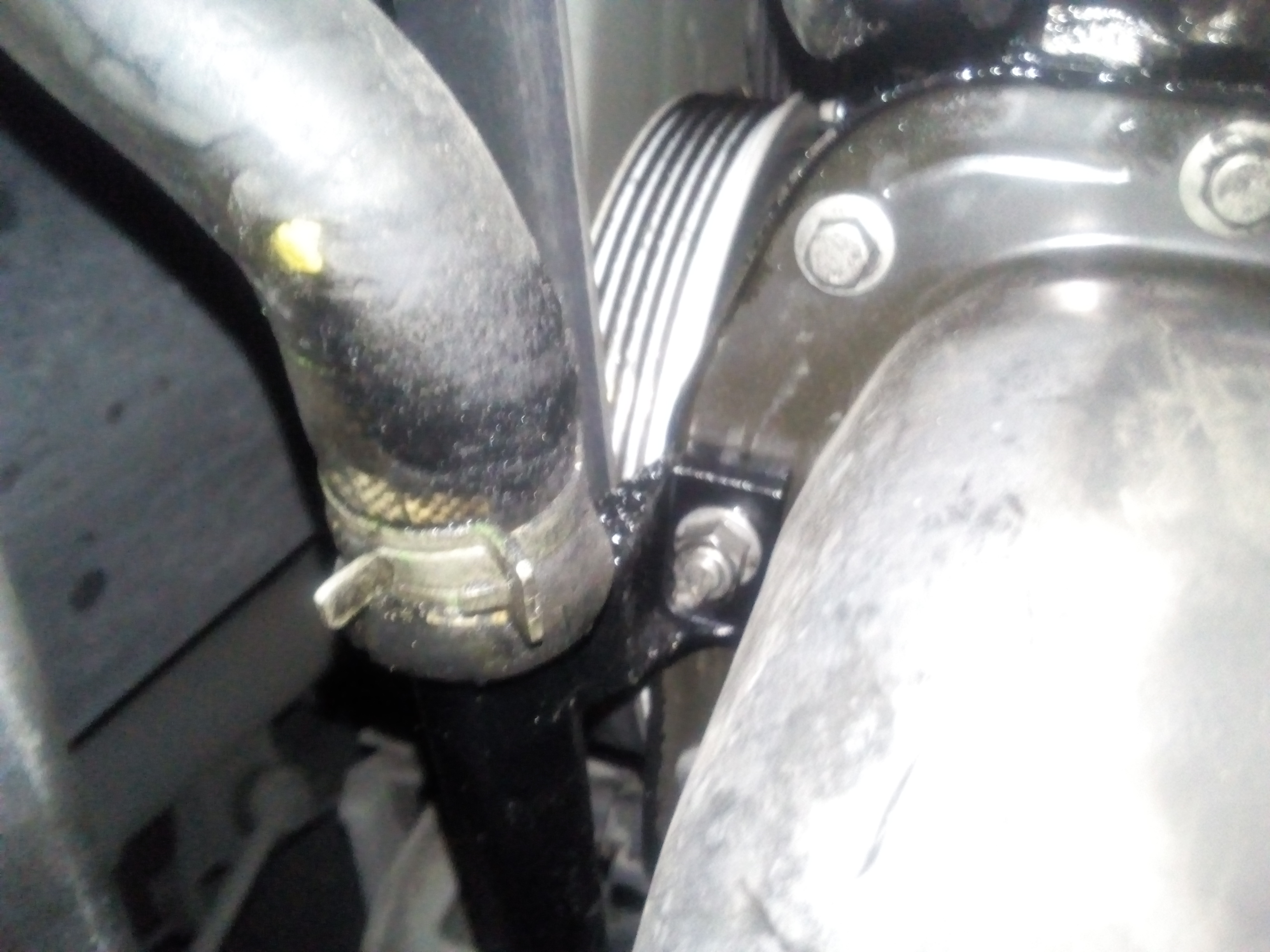

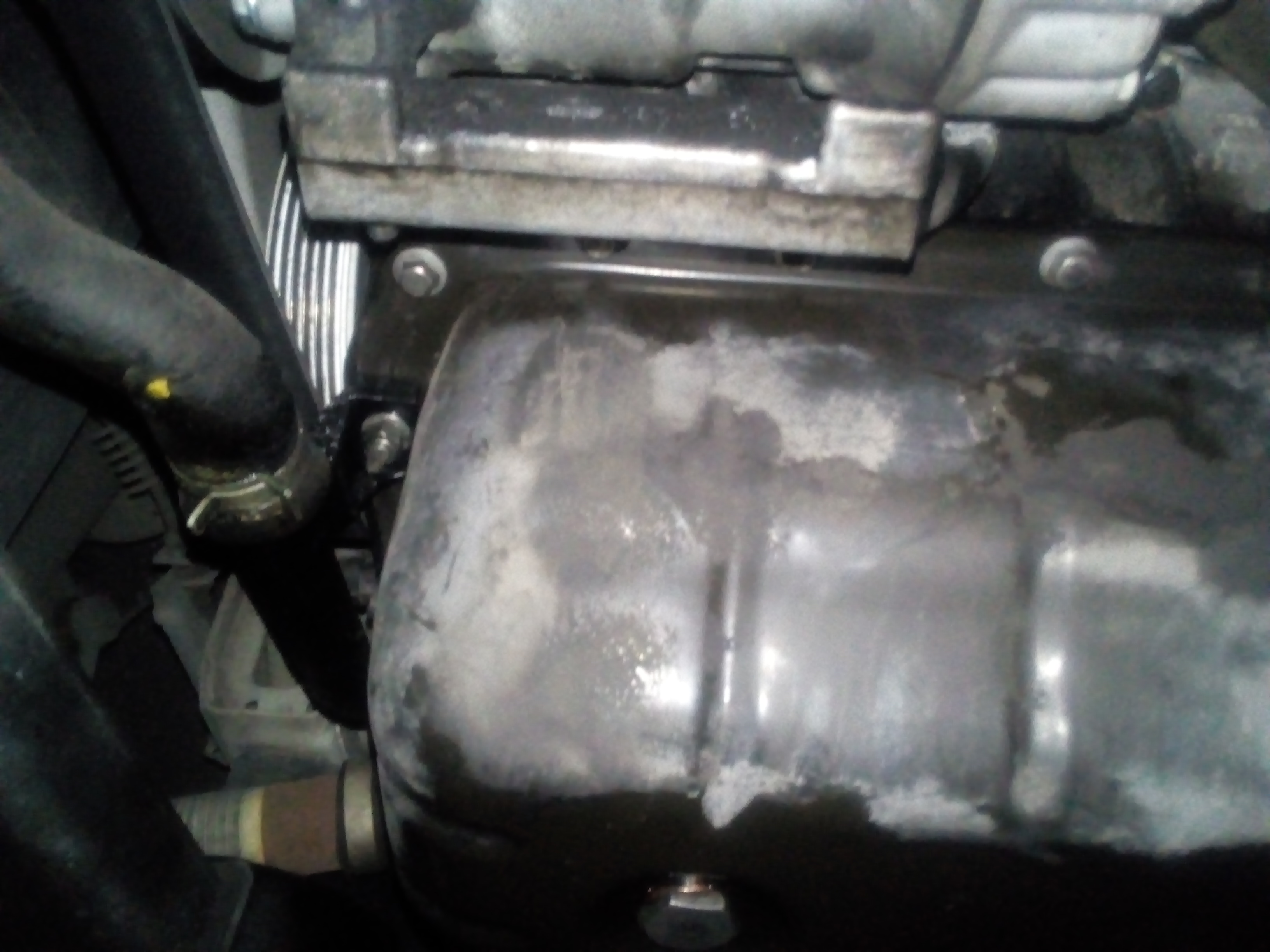

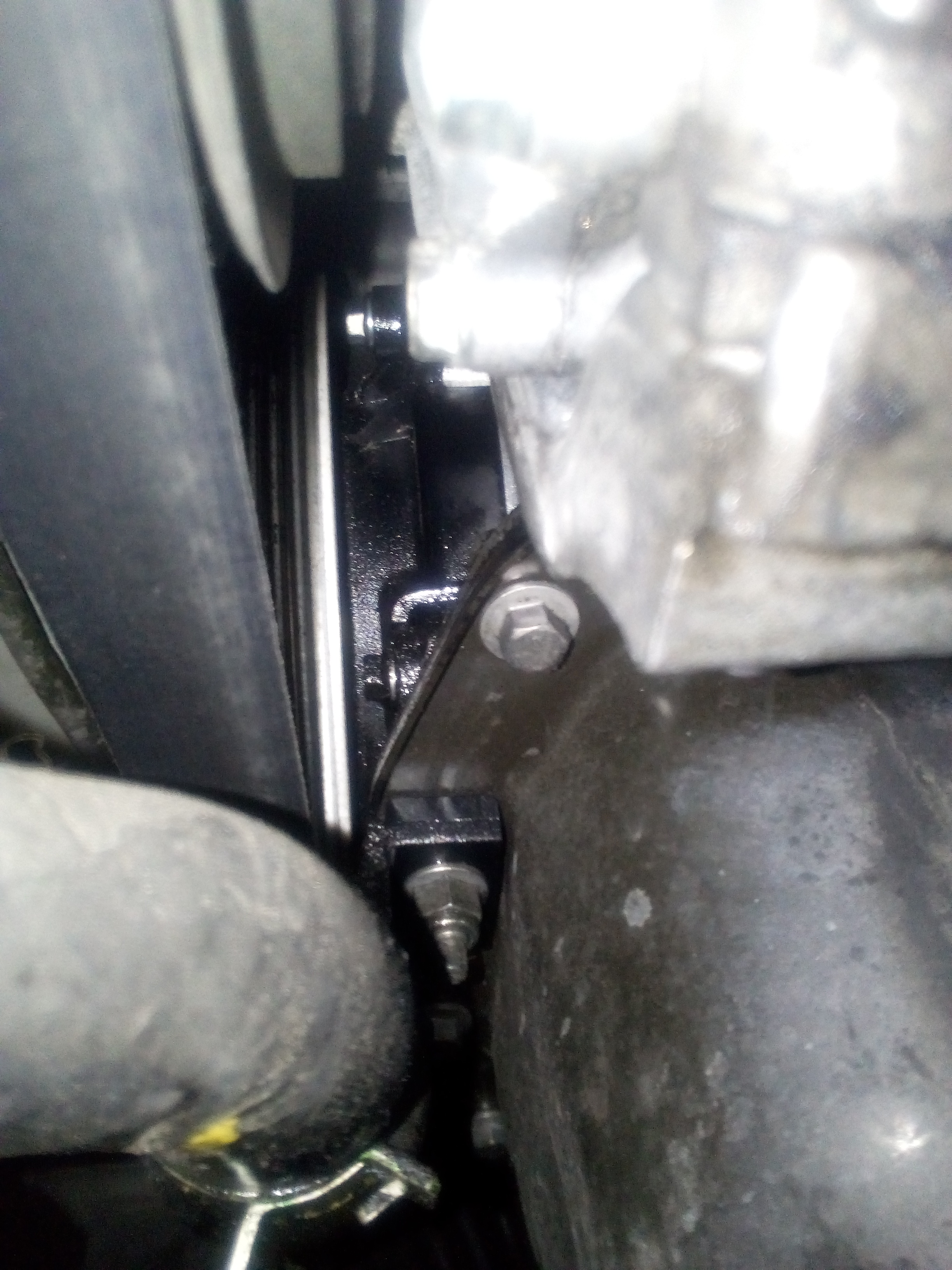

]Bonjour, et bien aujourd'hui j'ai été sous la voiture pour constater. Le carter a l'air correct excepté 3 vis que j'ai à peine resserrer par contre on dirait que ça suinte un peu plus haut (pompe ? Ou support de pompe ?) j'ai aussi nettoyer l'espèce de tuyau car il y avait une goutte au niveau du collier. Sûrement le point de chute de la fuite

sur la derniere photo, y'a la patte en plastique qui tient le tuyau, demonte l'ecrou qui tient la patte et enleve la et resserre l'ecrou de 10 en dessous(celui qui serre le carter et remonte le tout
