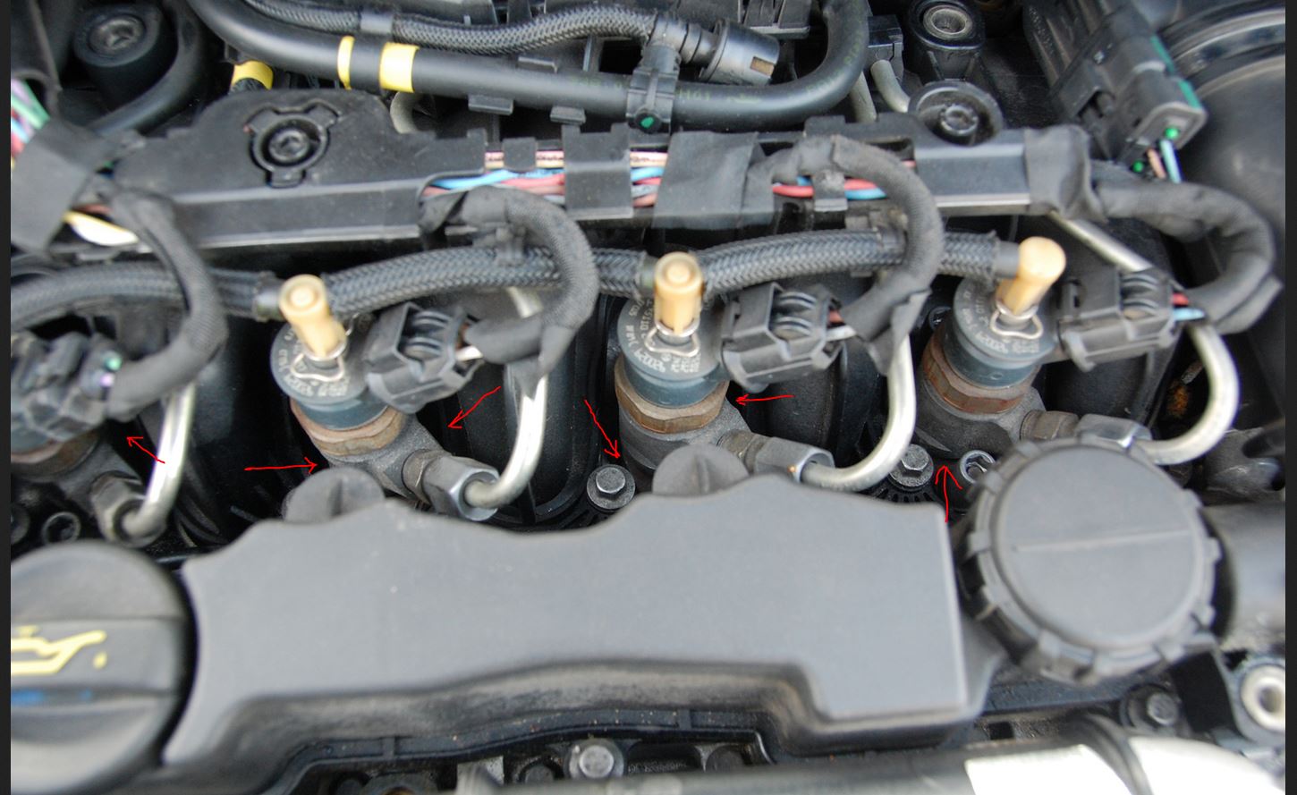

2) pour regarder les pieds des injecteurs c'est à dire la base des injecteurs , c'est très simple : enlève le cache en plastique noir sur le dessus du moteur (en tirant simplement vers le haut) et regarde là où sont les flêches près des 4 injecteurs :
[img]Pieds%20injecteurs.JPG[/img]

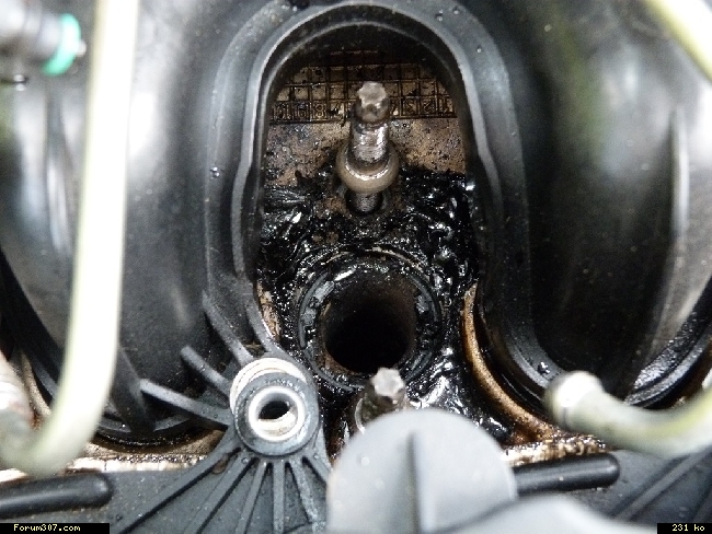

Si tu vois des coulures noires qui tapissent le métal du moteur autour de l'injecteur, tu as un injecteur qui fuit !
Tu trouveras de nombreux posts traitant du sujet, avec les photos qui vont bien.
Mais ceci n'est qu'une hypothèse..

Tout est bien sec à la base des injecteurs. Je vais changer de garagiste mais j'ai bien peur qu'il m'annonce encore un FAP ou catalyseur :/

Bonjour à tousse j'ais Dja eu le même souci sa viens de tes injecteur comme le dit sylvlau un j'or de goudron sor tout autour de l injecteur .
abdelj
Messages: 151
Inscription: Sam 17 Sep 16 16:48
Re: FAP et catalyseur...
Messagede abdelj » Lun 19 Sep 16 14:47
C'est de la calamine c'est comment du verre.

Étonnamment je n'ai pas ce genre de trace de calamine à la base de mes injecteurs.

Bonjour c'est peut t'être le début ça mais du temps à monter la calamine dans le pui de l'injecteur il faut maître une oreille voir si tu entend le pchit au niveau des injecteurs ou pas .
