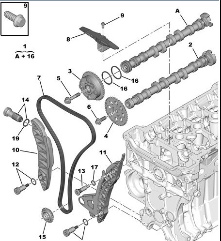

Messagede jac67 » Sam 13 Sep 14 15:03
Salut, pour voir si tu as déjà le nouveau tendeur, rien de plus simple. Tu passe ton doigt derrière le moteur du coté gauche, si la vis du tendeur nr 14 sr le shéma à un trou, alors c'est le nouveau sinon c'est l'ancien

Messagede dc8 » Sam 13 Sep 14 17:48
situation tendeur

Super merci j'ai vérifier et effectivement il s'agit du nouveau tendeur celui avec le trou du coup est il possible que même avec le nouveau il y a un risque de casse ou le petit bruit que j'entends est normal

bonjour il y avait 3 problèmes récurrents mais pas général
1/ le tendeur qui est modifié depuis mai 2010
2/ certaines chaines de distrib légèrement trop longues changées par les CC
3/ la tete du pignon de vilebrequin immobilisé uniquement par serrage au couple et sans clavetage qui avait tendance à glisser , la aussi sur certaines
