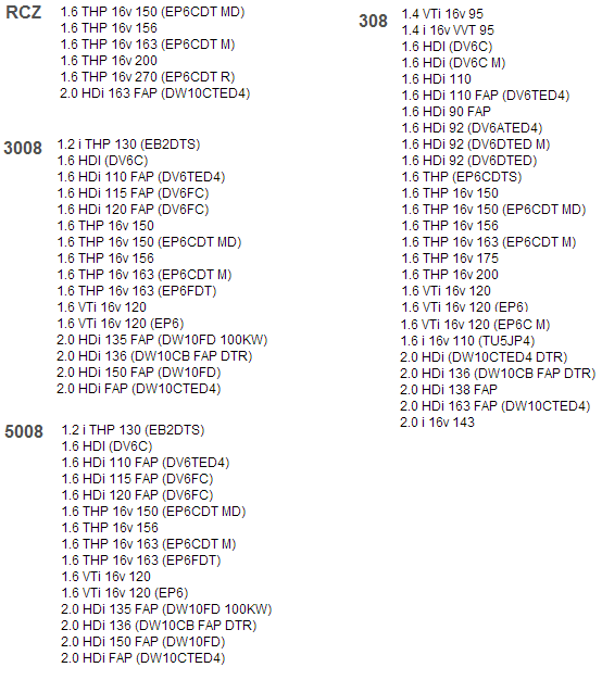

Messagede forest » Mer 30 Juil 14 22:49
Référence de 160ch : LaCentrale
Mais à part écrit comme ça, pas de référence semble-t-il chez Peugeot de version 160, que des 163 comme tu dis...

Re: [HDI/2.0] Différences entre les moteurs 160 et 163 ch ?
Messagede forest » Jeu 31 Juil 14 21:36
Sorry, je n'avais regardé que pour les 308 3P/5P ;-(
N'empêche que sur ServiceBox, je ne vois pas les 160ch explicitement :
Pour la rCZ, le site wikipedia ici semble indiquer que le 163 est à 160 8/
Alors que le guide officiel Peugeot indique bien 163 : http://www.peugeot.fr/media/deliacms/me ... e5f55a.pdf
ou dans la version d'avant, 160 : ici
Donc en gros, 160/163... 8/ 8/ 8/ => 8| ====> :pleur4:
Le type mine indiqué pour RCZ est 4JRHH8 que ça soit 160 ou 163
Et sinon, petit guide rapide PSA, culture culture.... ICI
Et encore là : http://exmnzw.1fichier.com/ (aller en bas, sur le bouton Download) - On voit comment ils estiment la longévité des moteurs, définie à 160 000 dans les normes européennes !!! :aille:
Donc je dirai que c'est kif-kif, en attendant une meilleur réponse de quelqu'un (j'aurais au moins cherché)
