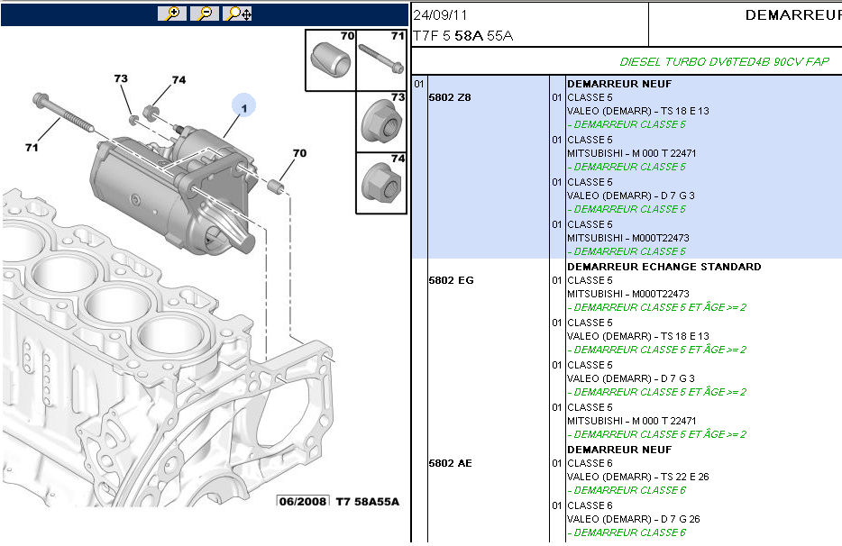

Messagede forest » Mer 13 Mar 13 09:20
à côté du haut du moteur :
Re: Batterie ou demarreur ?
Messagede JamesLee » Mer 13 Mar 13 09:23
Merci forest , c'est pareil si j'ai pas le FAP ?
Comme présenté sur le schéma , autant dire que c'est impossible d'y accéder ?

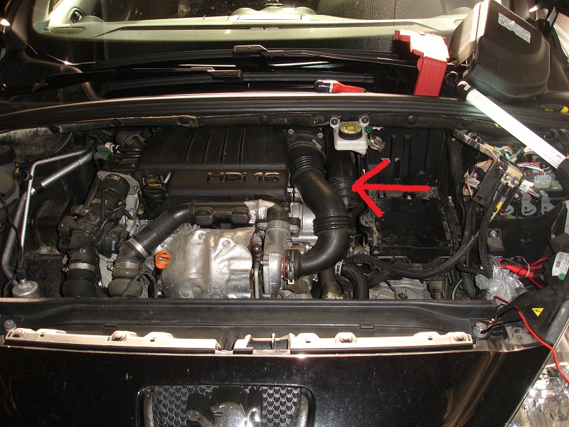

Messagede forest » Mer 13 Mar 13 09:49
je dirai par là :
Par là.jpg (210.9 Kio) Vu 37046 fois
En regardant sous le tube d'air peut-être auras-tu un accès...
Messagede JamesLee » Mer 13 Mar 13 09:53
Merci Forest , je vais aller voir ca de suite .

Merci beaucoup Forest , grace à toi , j'ai réussis à la redemarrer ...
En effet , j'ai pris des photos aussi au cas ou quelqu’un d'autre serait embête ; la manip que tu m'a décrite fonctionne comme cela :
Dé-clipser le "tube" , pour avoir l’accès pour passer un marteau "fin" car pas beaucoup d’accès entre la batterie et le moteur .
Ensuite , passer le marteau comme bon vous semble , j'ai tapoté 2-3 tout petit coups dessus , et elle à démarrée :
Seul problème , c'est que quand je l'ai éteinte , j'ai ressayé de la redémarrer , et j'ai du ré-tapper sur le démarreur . JE l'ai laissé tourner 10 minutes , éteint , puis elle s'est rallumée .
