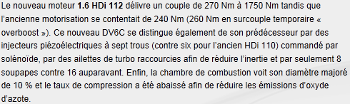

Messagede Bricoman » Mar 05 Juin 12 16:22
Il y a tout de même quelques variantes non négligeagles à prendre en compte.
e-HDI 2.PNG (22.64 Kio) Vu 2580 fois
