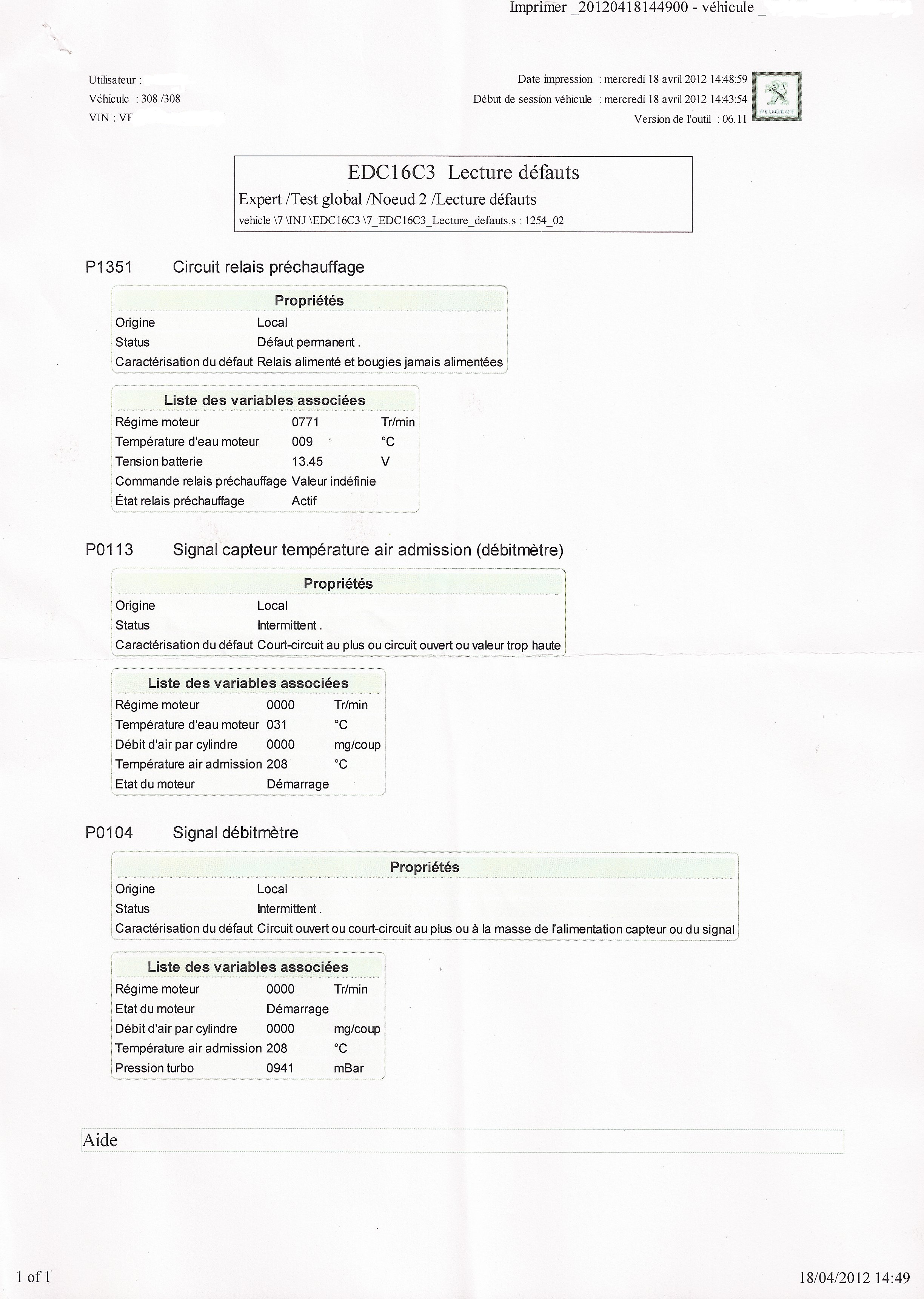

Bonsoir à tous, j'ai eu un petit souci de démarrage hier matin.J'ai sorti mon véhicule du garage et elle à calée ,j'ai essayer de la redémarré mais impossible comme si il y'avait plus de gasoil mais en assistant elle est partie.j'ai demande qu'on me change le filtre à gasoil et au démontage il mon trouvé un joint mort.Peug ma fait une lecture mais pour eu rien de méchant peut etre des erreurs passés.Vous en pensé quoi?

Qu"est-ce qui t'as fait penser à remplacer le filtre à gazoil, ça viens de toi ou d'un mécano cette idée ?
Le joint mort, c'est un des tuyaux d'alimentation en carburant entrant dans le filtre qui provoquait une prise d'air ?
Une chose est sûre, une prise d'air sur le circuit d'alimentation peut provoquer un dé-siphonnage mais aussi des suintements, coulées de carburant.
Tu ne vois rien aux alentours?

C'est une idee de moi le filtre a gazoil.Ma femme roule souvent en reserve j'en ai donc penser que merde avais bouger le filtre vu que la voiture ne voulais plus demarrer.Et c'est en demontant le filtre que le mecano a vu un joint mort.Et dans le doute il me la passer vite fait au diag et en a resorti cela.
