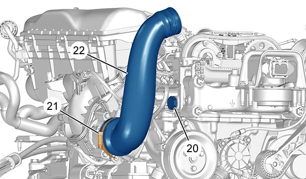

re,localisation de l'engin repaire 20 clé de 27

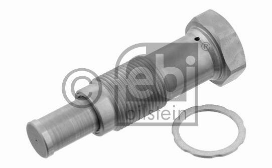

salut,et voila la bestiole incriminée par nombre de clients REF 0829G3 prix 50 e max

On précise aussi que le tendeur de chaine est de piètre qualité (une chasse des coûts drastiques est passée par là sur un moteur pointu alors que ce dernier n'était pas encore éprouvé déjà à l'époque donc, à chaque démarrage, au lieu de maintenir la chaîne bien tendue cette dernière étant "lâche /molle" ,il y a un choc régulier sur la poulie et cela finit par amplifier ce décalage tant redouté.
