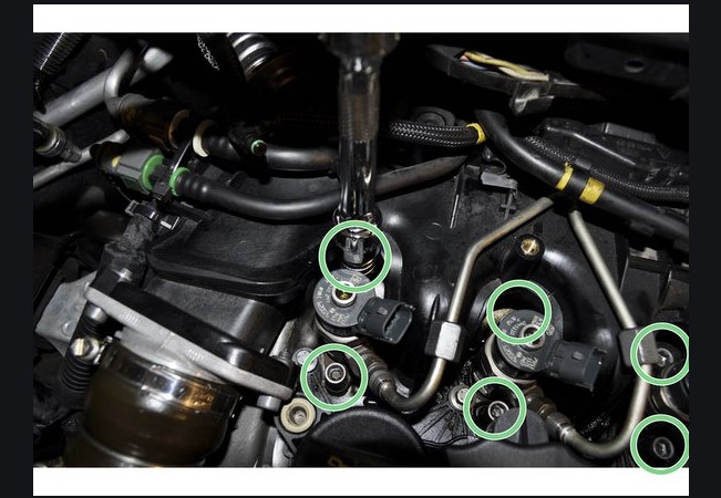

- On m'a parlé des joints d'injecteurs, un coup un me dit de les changer un coup un autre de resserrer uniquement les injecteurs

oui, les injecteurs, resserre les tout les 20000km et surveille fréquemment si y'a une fuite qui apparait, la il faudra changer les joints.

Ok pour les injecteurs, donc je change pas les joints à moins de repérer une fuite.

oui les joints très important : ressert un peu les brides d'injecteurs ici et controle qu'il n'y a pas de melasse autour
