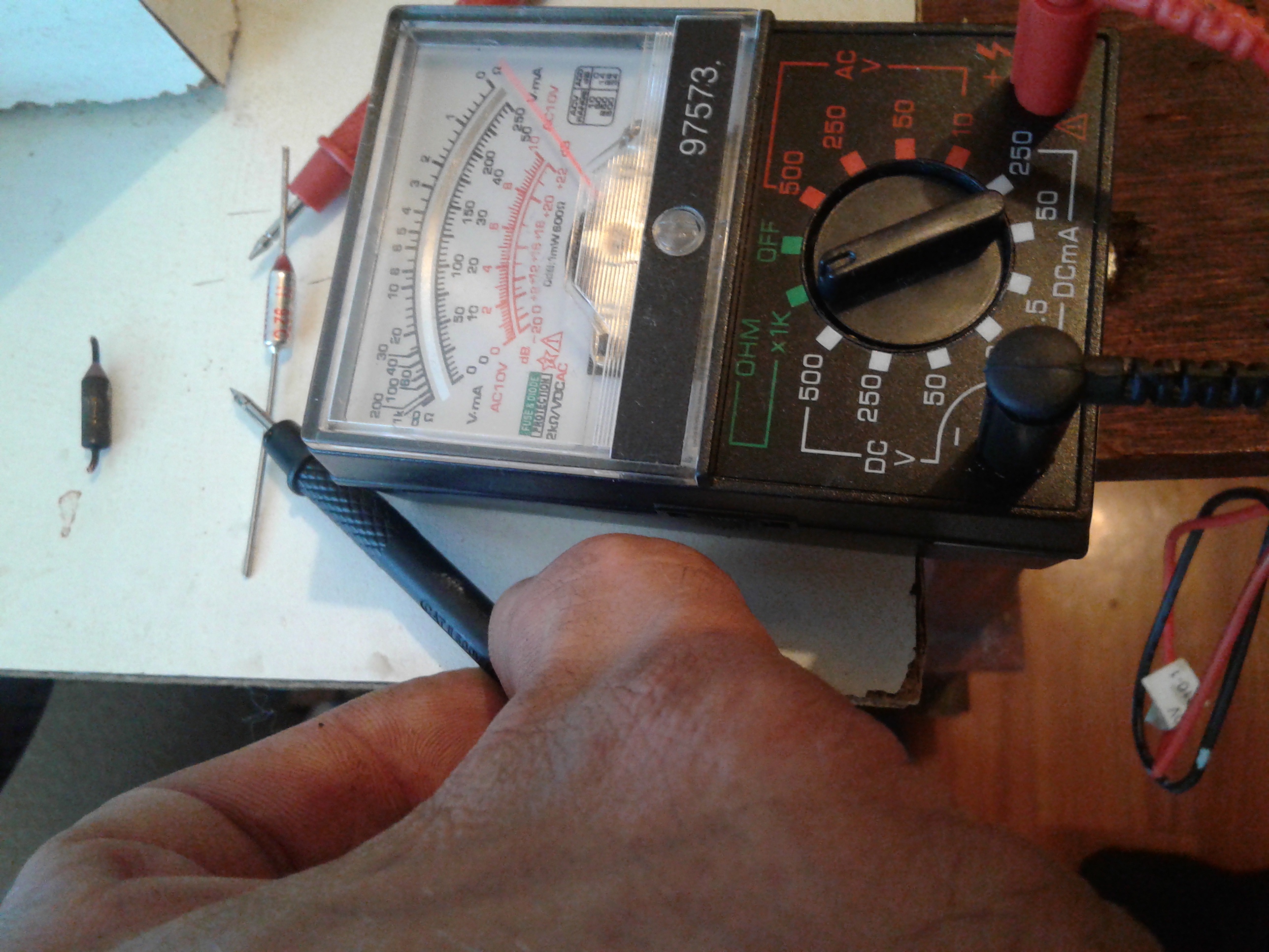

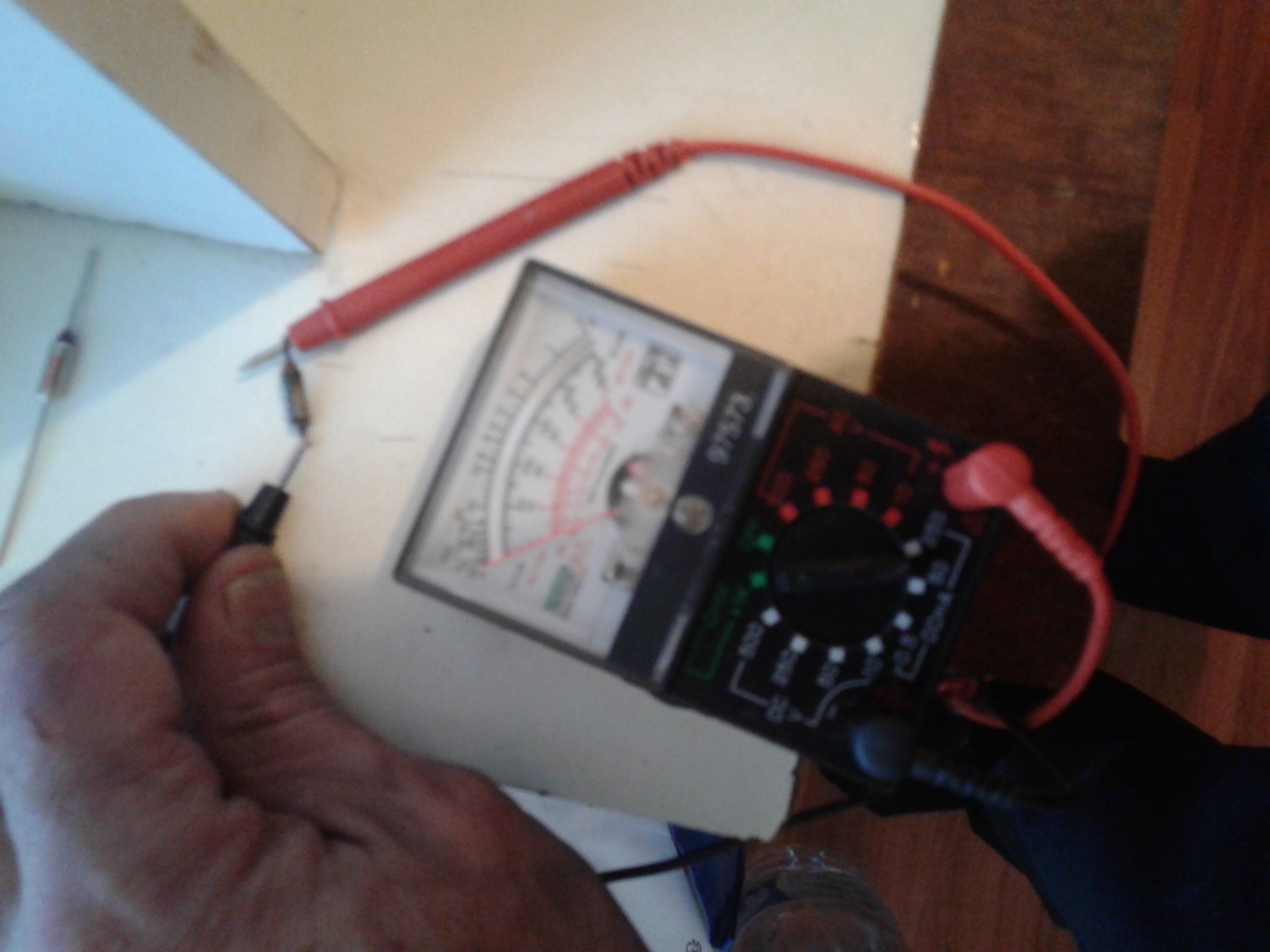

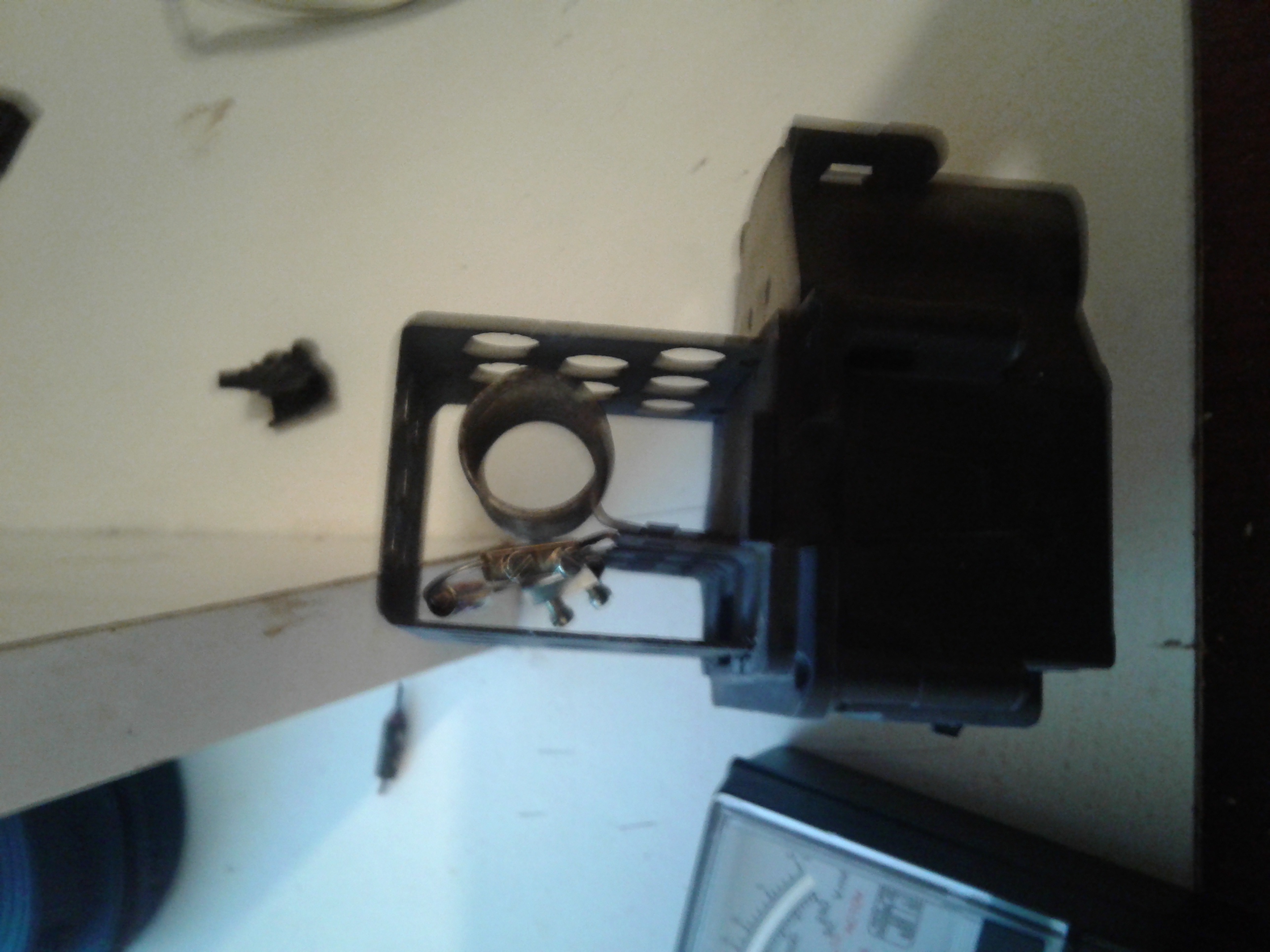

J'ai démonté le boitier de commande du groupe motoventilateur alias sonde fric, bref le truc avec un spiralé et un fusible thermique collé au radiateur. Je suis passé par en dessous car c'est dejà à moitié pété, c'est plus facile et on se nique moins les mains qu'en tirant sur le plastique du haut côté capot.
Par contre il peut etre utile de bosser à tâtons plutôt qu'en cherchant à tout prix le controle visuel. Il n'y a qu'une vis torx à virer pour détacher le boitier gmv de toute façon c'est pas trop méchant. Pas de relais à côté pour gérer les deux vitesses comme j'ai pu le lire ici ou là. Le boitier doit intégrer le relais ??
Préalablement j'ai mis l'obd pour voir à quelle temperature de la sonde de liquide de refroidissement mon probleme de STOP se déclenche: verdict 98 degrés.
J'ai donc commandé deux fusibles 1 de 92 degrés et un de 97 degrés. Je me suis dit qu'entre le bloc moteur (La sonde de ldr) et le radiateur il y avait peut etre une déperdition de quelques degrés et que je vérifierai sur l'ancien fusible la valeur. Malheureusement, impossible de lire la valeur sur l'ancien trop crade, trop vieux.
De plus, le mec de ebay m'a envoyé deux fusibles de 92 (un jaune et un violet, mais marqués tous les deux t1 92 ! ). Etrange l'adversité....
J'ai fixé un 92 neuf à la place du vieux en coupant haut les pattes du vieux et en fixant le nouveau avec des dominos de petites tailles trouvés chez carrefour. Le tout me coute moins de 5 euros ce qui convient parfaitement à mes finances.
J'ai testé le vieux et le neuf à l'ohmmetre et il parait bien foutu, le vieux. Le neuf renvoie une valeur infinie, le vieux 0.

Test de l'ancien fusible thermique
Test du nouveau fusible thermique
Le boitier gmv réparé
Bon, c'est une réparation pas cher mais j'aurai préféré pouv7oir changer tout le boitier c'est quand même plus clean et moins gourmand en investigations...
