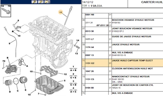

J'ai déjà envie de changer le Manocontact pression huile
C'est bien cette pièce qui mesure pour envoyer le signal d'alerte
diablojeje91
Re: [1.6 VTI 120] Consommation Huile très importante
Messagede danfr » Lun 23 Sep 13 09:48
Si tu parles de l'alerte niveau, c'est la pièce rep. 11 en surligné sur le schéma qui suit :
Jauge huile.jpg (129.4 Kio) Vu 10648 fois
Elle indique les défauts niveau et T° d'huile. Elle est située à la base du bloc moteur à l'arrière de celui-ci ;-)
danfr
Messages: 351
Localisation: Istres - 13
Messagede diablojeje91 » Lun 23 Sep 13 09:55
Ah ba j'allais me tromper avec la pièce 13
A quoi sert la pièce 13 ?
diablojeje91
Messagede dc8 » Lun 23 Sep 13 10:07
diablojeje91 a écrit:J'ai déjà envie de changer le Manocontact pression huile
bonjour le manocontact (13) indique uniquement la pression du circuit et comme le dit danfr c'est la jauge (11) qui détecte le niveau et la temp mais cela ne régle pas ton prob de conso

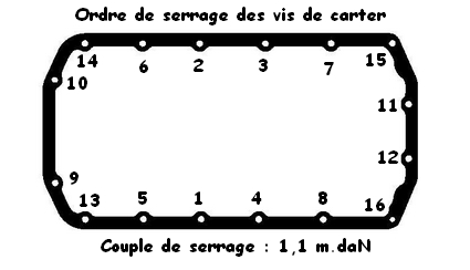

Quelques conseils (tu n'en as peut-être pas besoin mais bon, ça peut servir à d'autres également)
Tout d'abord, repère bien la position des vis au démontage dans le cas où il y en aurait des différentes des autres (un petit croquis avec la position de ces vis est très utile dans ce cas),
- bien nettoyer le fond du carter ainsi que toutes les portées de joint côté carter et côté moteur, il faut qu'elles soient bien propres, en profiter pour vérifier l'état de propreté de la crépine d'aspiration d'huile
- vérifier que le plan de joint du carter n'ai pas été déformé, surtout dans le cas où le serrage précédent a été trop important si c'est le cas, il faudra ajouter un produit d'étanchéïté type "loctite" que tu peux trouver dans n'importe quel centre auto (peu de risque si le carter est en alu moulé)
- procéder au remontage du carter en plaçant toutes les vis, les approcher à l'aide de la clé si besoin mais sans serrage pour le moment
- procéder au serrage de ces vis en commençant par le milieu et en appliquant la méthode dite "en escargot" comme pour une culasse et en respectant le couple de serrage
- refaire un second tour de serrage en respectant le même ordre et sans changer le réglage du couple
Serrage vis carter huile.jpg (37.53 Kio) Vu 10568 fois
Bon, le couple de serrage est indiqué sur le petit schéma joint, ne pas dépasser 1,2 m.daN
Lorsque le plein d'huile aura été refait, vérifier qu'il n'y a aucune fuite surtout après 24 heures et après avoir fait de la route
Voilà, c'est tout, en espérant que ça puisse te servir et/ou à d'autres ;-)
